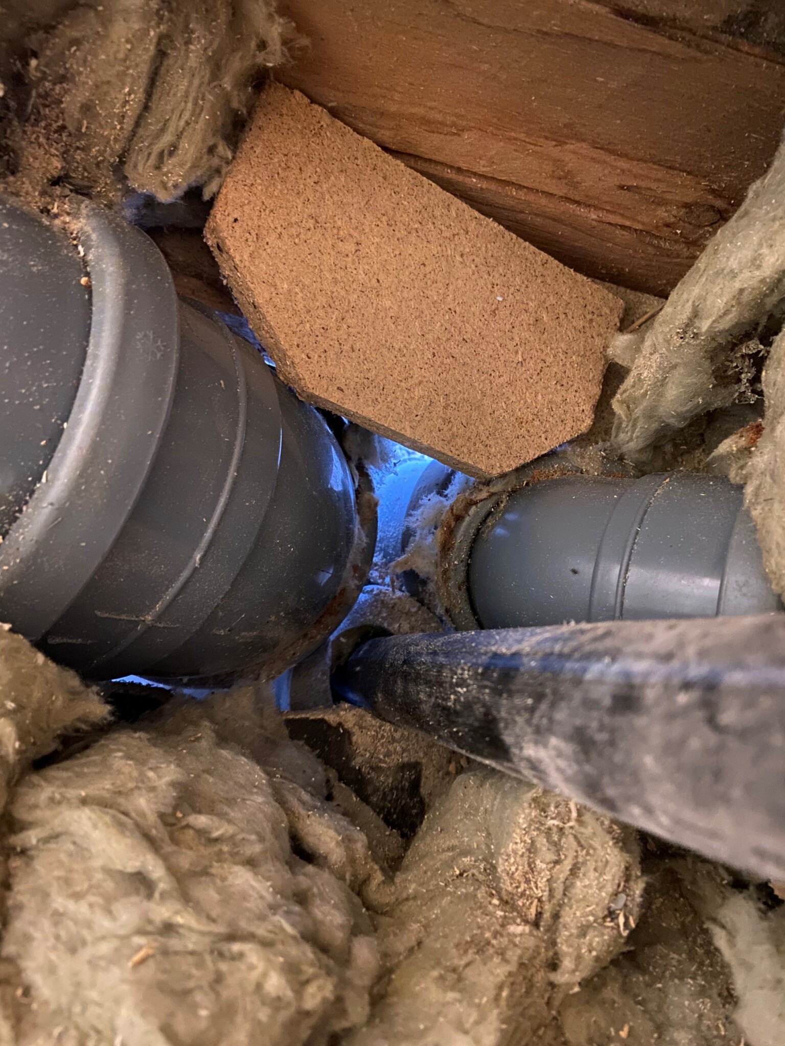

Dessvärre kommer PEM-slangen in rakt underifrån vid ytterväggen och huset står så lågt så jag kommer inte in under. Ett alternativ skulle ju vara att såga upp golvet så man kommer in underifrån för att böja upp slangen vid den vägg där man väljer att placera ett vattenmätarskåp. Slangen behöver i så fall skarvas för som den är idag är den ganska kort.
Någon som vet ifall det skulle funka att ha en koppling och skarva PEM-slangen mellan mark och hus? Kanske med en isiflo 45 grader så man får lite mer böj på slangen men ändå kan ha en frostvakt i.
