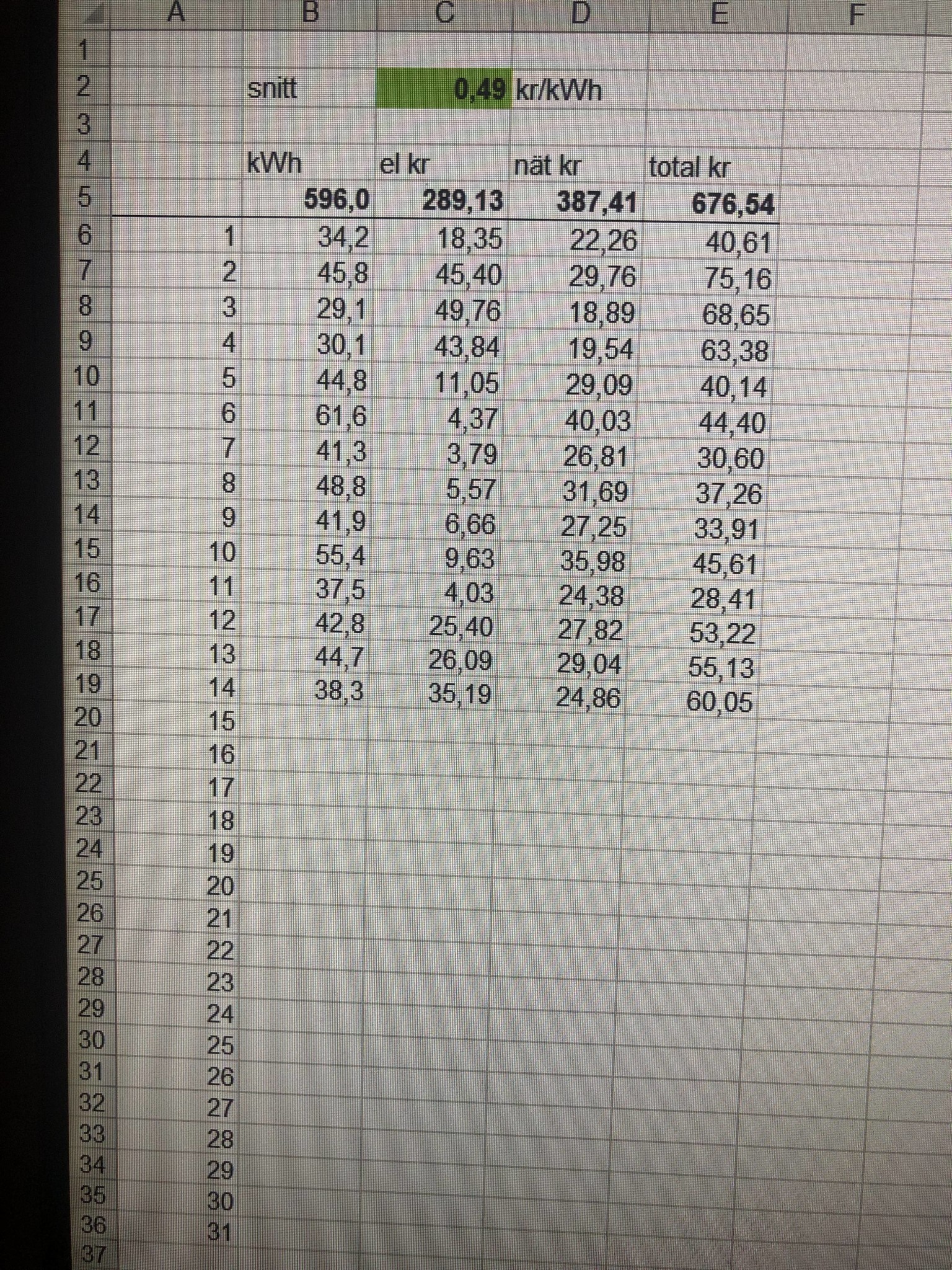

Inte alls så i mitt fall.
Matlagning på de dyraste timmarna kostar nästan aldrig mer än 1-2kWh. Frugan beroende av het te.
Om man värmer upp vatten ordentligt (har 200l tank i flvp) så räcker det för en familj med barn i 24 timmar.
Uppvärmning av golvplattan sker på billiga timmar. Tempen hemma sjunker aldrig under 21,5 grader. Oftast runt 23,5-24,5.
Min förbrukning, priser och snittpris för oktober ser du nedan.
Jag använder en extra MID mätare och eget system för upphämtning av priser. Räknar med mitt pris lägre än 50% av rörligt pris hos min elleverantör.
  • Skärmbild av kalkylblad med elanvändning och kostnader för en månad.

H Hullefar skrev:
Exakt så! Jag skulle aldrig i livet vilja ha timpris. Jag vill duscha/laga mat osv när jag alltid gjort det, dvs. när i princip alla andra gör det. Så vår elförbrukning skulle till 90 % ske på dygnets dyraste spotpriser.
Det hade bara blivit ett evigt tjat om att man måste anpassa sig och duscha på natten eller nåt, nä fy.
Om du har den förbrukningsprofilen med ett månadsrörligt avtal betyder det att andra med samma avtal sponsrar din elräkning. När dessa andra börjar förstå det kommer de byta till timpris (eller eventuellt fast avtal) och ditt månadsrörliga blir mindre och mindre fördelaktigt.
Timpris handlar inte om att man måste flytta förbrukning eller avstå från att göra vissa saker vissa timmar utan om att man får betala den faktiska kostnaden, precis som man gör med nästan alla andra varor. (Möjligheten att teckna fasta avtal kommer troligen finnas kvar efter att månadsrörligt försvunnit eftersom även producenter kan vara intresserade av att låsa priset i förväg.)
