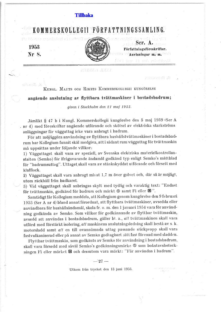

I ett grovkök i en lägenhet i ett 60-talshus finns två vägguttag. Ett är ett vanligt jordat uttag med lock och ett annat (som också har lock) innehåller 2 hål åtskilda av en mellanvägg. Vad var det tänkt att uttaget skulle användas till och kan man använda det till något nu?

Gammal variant av "tvättmaskinsuttag" du lär nog inte hitta någon stickpropp som passar i dagsläget.
GK100 och 1 till
Uttag för centrifug.
Uttag för tvättmaskin. Förekommer i badrum från 1950-talet. Blev aldrig någon större succé.
GK100
Var dom maskinerna klass 2 apparater eftersom skyddsjord saknas?
Om man skall kunna använda anslutningen till något vettigt i ett grovkök behöver man dra fram en skyddsledare och montera ett jordat uttag om placeringen är lämplig för vägguttag. Annars monterar man uttag med anslutning för platta europluggar även där måste en lämplighetsbedömning göras.
Oavsett vad man gör bör man montera en jordfelsbrytare när man har vägguttag i den här typen av rum.
Man får aldrig montera ett ojordat vägguttag av standardmodell eller ett jordat vägguttag utan ansluten akyddsjord.
Jag tror varjen klass 2-apparater, europluggar, jordfelsbrytare eller förbud mot ojordade uttag i tvättstuga fanns på 50-talet :p
Nisse och fahlis har koll. Det är som sagt till för klass II maskiner, finns upptaget i kommenterade upplagor av gamla KSF dvs dåtida elsäkerhetsföreskrifter.

Ta hand om detta och spara. Lite folk som samlar på udda uttag och gammalt "skit" kan vara intresserade av hela och kompletta produkter.
Intressant tråd! Undrar varför man förordade dubbelisolerade maskiner framför jordade, någon som har en gissning?
