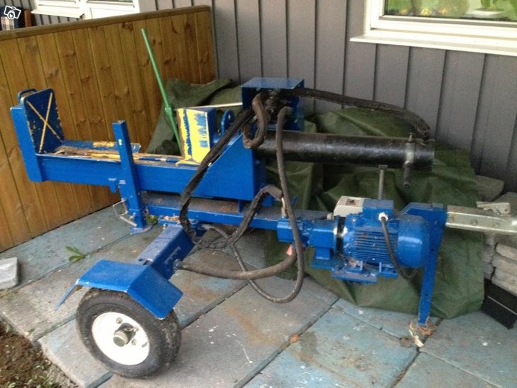

Någon som känner till denna typ av vedklyv? Var kommer den ifrån, hemmagjord eller fabrikstillverkad?
Att den är lite modifierad i reglaget ser jag samt att den varit gul från början.
Finns etiketter men dom är övermålade. På motorn står det Siemens
Tacksam för lite tips!
Tvätta av färgen från etiketterna?
Kan du tippa upp klyvdelen vertikalt? Smidigt vid större vedknubbar.
Vad spelar det för roll?
Ja, det ska nog fungera. Verkar dock som slangen är något för kort (utbytt). Större kubbar slipper man ju lyfta på detta sätt, så visst.
Jodå, det kan man prova. Gjorde det en annan gång och fick då en blank etikett. I bland kan man ha tur och få ett snabbt och enkelt svar av någon som känner igen den.
analog skrev:
Snubblade över denna [länk]
Den var klockren. Man tackar för hjälpen. :)

Haha, rolig film!
Men tyckte det var dålig fart i klyven, det verkade dom själva inte tycke då dom "skröt" med 15 sekunder cycle time...
Alla har olika krav verkar det som...
20 ton lät mycket, tror ni den trycker så pass?
100mm kolv 250bar trycker ca 20 ton...

Härligt med lite kvinnfolk bakom spakarna.
Snabb är den inte....:)
Jagar data på den men det är inte enkelt.
Vad är det för diameter på kolven?
Mät utvändigt, sen brukar man kunna dra av 10mm, är ofta 5mm gods i röret.
Utvändigt mått är 110mm, utan avdrag.

Om kolven är 100mm & kolvstången 30mm blir det ca 20 ton vid 250 bar
F=P*(a2-a1)

Då är cylindern troligen 100mm invändigt.
När man talar om storlek på hydraulcylindrar talar man alltid om diameter på kolven inuti cylinderröret, samma sak som innerdiametern i röret.
Därför menar jag att om man mäter ytterdiamtern och drar av för godstjocklek så får man kolvstorleken, vilken är den intressanta i sammanhanget...
Då har du bra kraft i grejerna iallafall.
Gissar att maxtrycket ligger nånstans mellan 200-250 bar.
Då har du en klyvkraft på mellan 15.7 -> 20 ton beroende på vilket maxtryck du har..

Kolvstångens storlek har ingen betydelse i detta fall, eftersom kolven går utåt i klyvmomentet.
