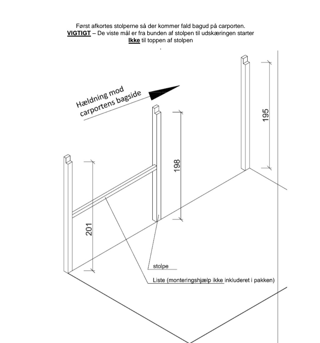

Jag ska köpa ett färdigt carportkit från jem o fix (https://www.jemfix.se/carport-510-x-304-cm/2196/9033217/) för förvaring av liten husvagn. Till problemet hör att den färdiga carporten är för låg, jag behlver öka takhöjden med ca 20 cm. Tanken var att använda sig av markskruv för att slippa gjuta och släpa tunga plintar. Går det att köpa för långa markskruvar och sen inte borra ner dem hela vägen och låta dem sticka upp 20cm över markytan?

Hur hög är husvagnen?N Nyfikken skrev:Hej!
Jag ska köpa ett färdigt carportkit från jem o fix ([länk]) för förvaring av liten husvagn. Till problemet hör att den färdiga carporten är för låg, jag behlver öka takhöjden med ca 20 cm. Tanken var att använda sig av markskruv för att slippa gjuta och släpa tunga plintar. Går det att köpa för långa markskruvar och sen inte borra ner dem hela vägen och låta dem sticka upp 20cm över markytan?
Tyckte det var svårt att se frihöjd i monteringsanvisningen.
Husvagnen har en maxhöjd på 220 cm men sluttar och blir lägre bak, fria höjden i carporten är som lägst 195 cm bak och 201 fram (ses på manualen, sid 5. Bifogar bild)G gmogmo skrev:
Är det helt platt där du ska anlägga så går det nog. Köp lite längre skruvar och se till att du får ner hela gängningen i marken.N Nyfikken skrev:
