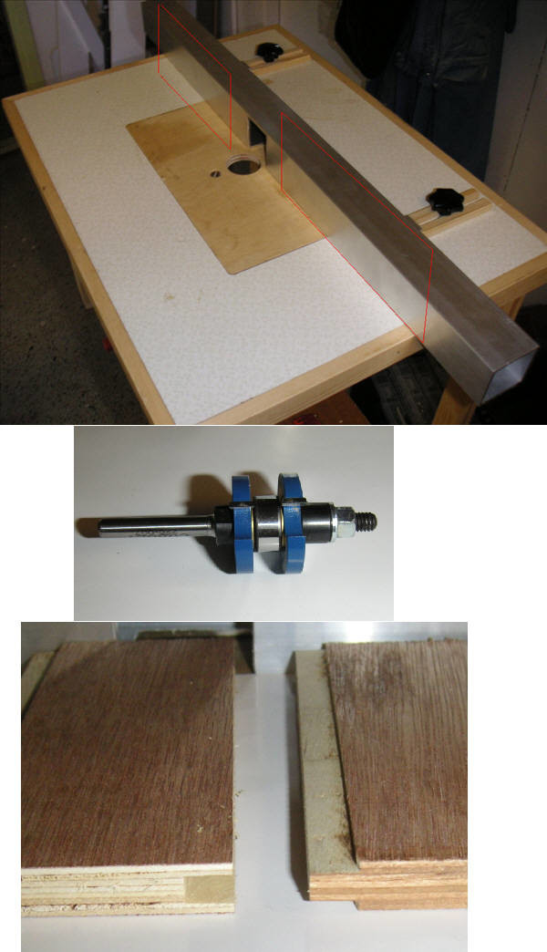

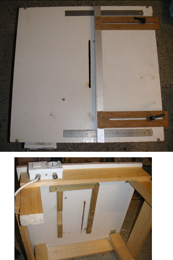

Hejsan! Jag tänkte visa lite bilder på två "tillbehör" som jag tillverkat för min överhandsfräs resp. cirkelsåg.
Hoppas någon finner inspiration!
Jag visar också två bilder på min not/spontfräs som jag införskaffat, den är av märket Cobolt. Tyvärr så höll fräsen inte riktigt måttet utan jag fick köpa lite shimsbrickor så att passningen not - spånt blev acceptabel.

Kul at se hur andra gör. Ett klingskydd kan man tillverka av lite plexiglas om man inte vill köpa något färdigt. Jag tycker dessutom att man ska montera en nollspänningsutlösare på sågbordet.
