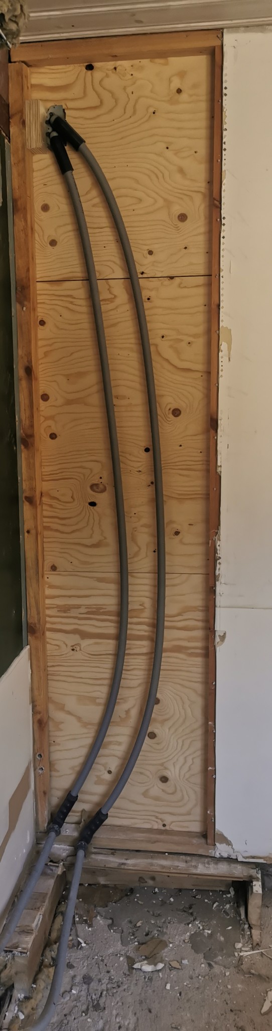

Badrum renoverat 2017 av halvstor lokal firma.

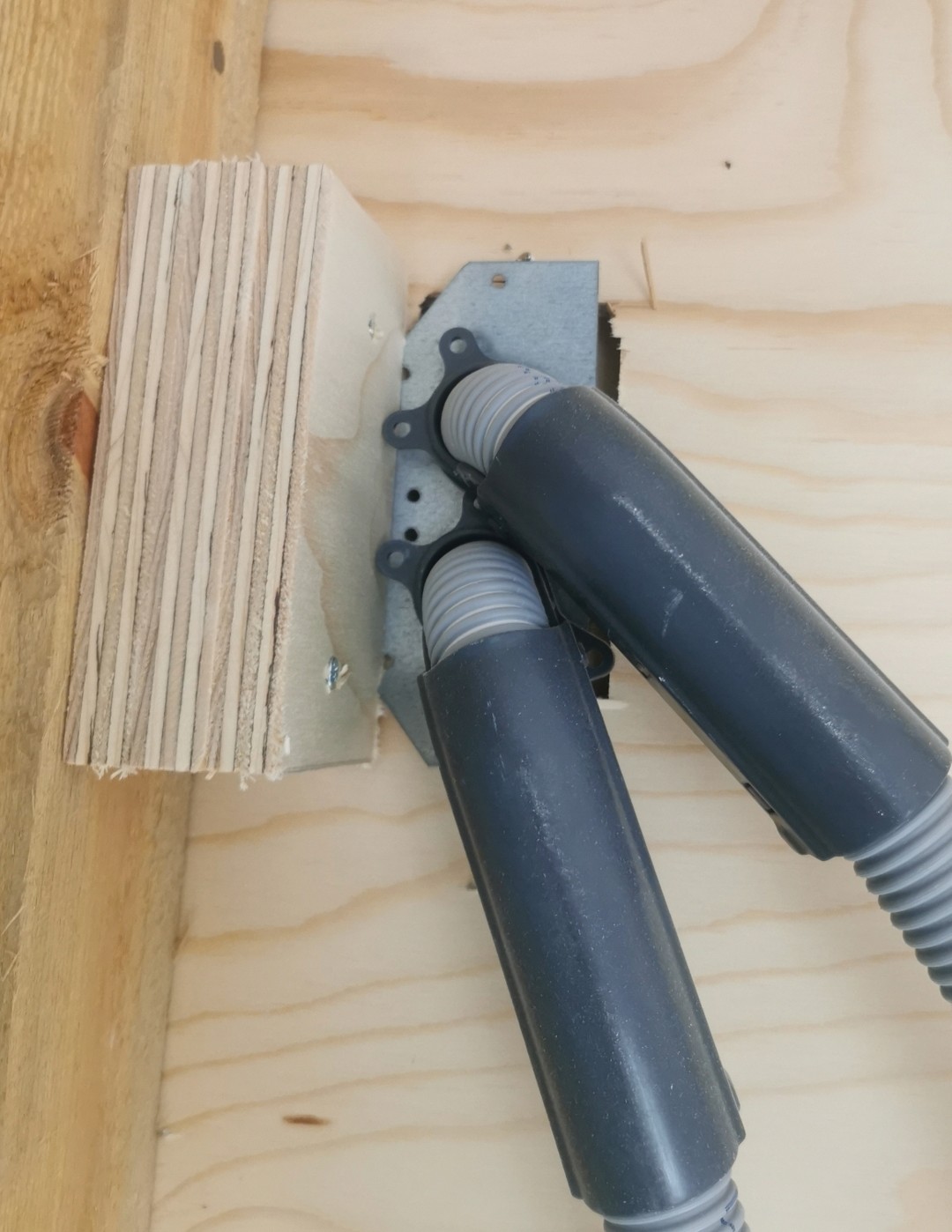

Väggen är för tunn för att få plats med dragningen, så plyfan har därför i skruvats i regeln i nedre hör (skapar utrymme).
Fästet för pexen i vägg sitter hjälpligt fast i en ände (det flexar påtagligt). Skulle göra det mer eller mindre omöjligt att dra ur innerröret ur skydddslangen.
Ser det ok ut?
