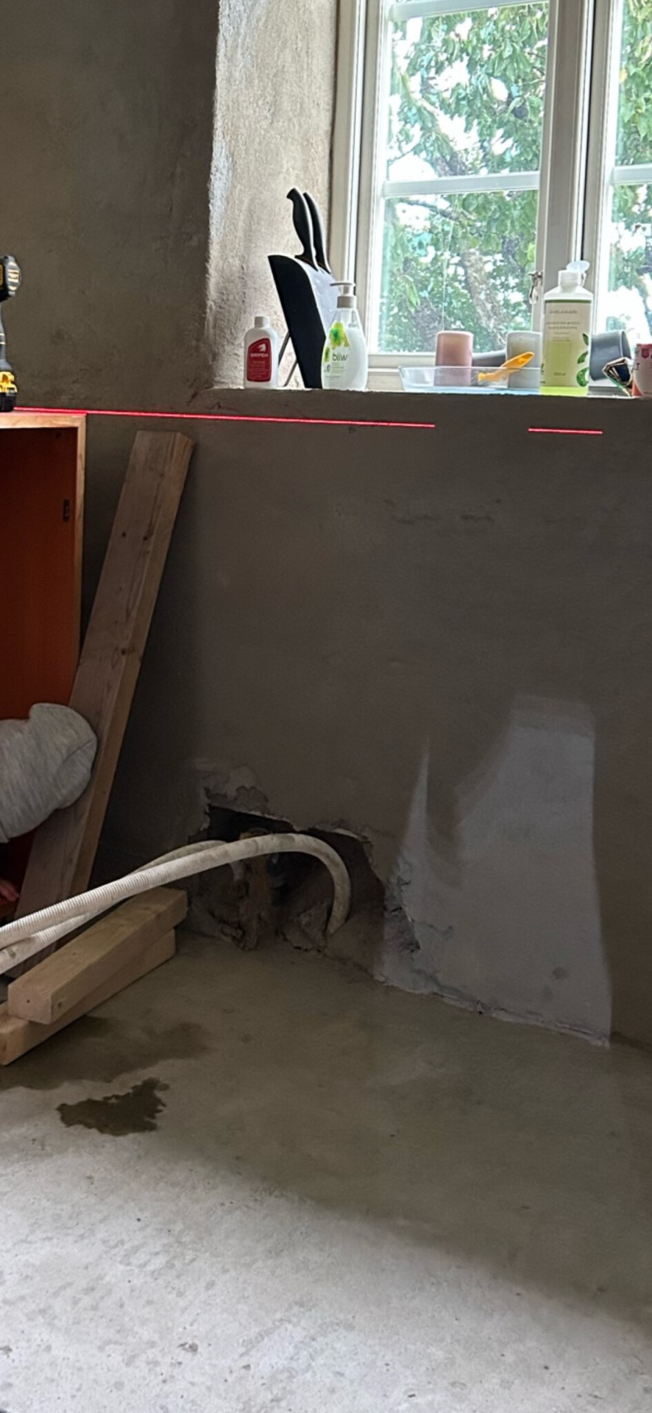

I vårt övertagna renoveringsobjekt ser det ut som nedan. PEX 15 RIR Kommer ut i väggen mot golvet. Ovan är tänkt diskbänksskåp och ho.
Hur fortsätter jag snyggast och mest fackmannamässigt och praktiskt? Bockfixtur och väggbricka 55 cm upp på vägg? Eller klamra PEX mot väggen?
Grejen mellan pexrören är avloppet.

Bara o spåra upp i väggen till önskad höjd och sätta bockfixturen och putsa igen..

Ok, men vad är den stora fördelen med det kontra att klamra pexen. Har sett det också. Och det innebär ju en del mindre jobb.

Att det blir en hel vägg bakom skåpet samt snyggt och enkelt att hålla rent i köksskåpet ingen risk att komma åt vattenslangarna med något, men visst vill du göra det enklast möjliga så kan du klamra upp dom om du tycker det..

Ok, fattar. Bra poänger! Men kommer väl inte undan att avloppet är där det är (kommer ju gå igenom eventuell plastbotten i skåpet etc) eller har du en lösning för det med? Hur fäster man fixturerna i stenväggar? Temporärt med plywood tills man putsat igen eller något annat tips?

Avloppet är enkelt att ta ett snyggt hål för när man sedan trär ned skåpet på plats..
Du skruvar fast fixturen i tegelväggen och putsar fast det ingen plywood behövs..
