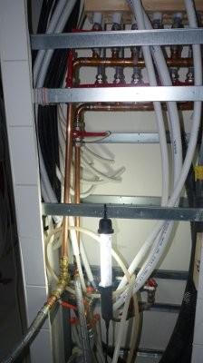

Kan du lägga upp någon slags bild över ditt VVS-schakt?
D
Så här ser det ut när man tittar in genom schaktdörren. Till vänster kommer diverse flexslang ned från tak för el, nätverk, LED-spottar (350mA). Tanken är såga upp ett hål i kakel/gips på vänster sida och där fälla in en kapsling för central. Ovanför centralen blir det troligen en "teledosa" från Schneider för lågvolt och nätverk. Det blir trångt :) Kanske att jag kan montera någon slags avdelare mellan el och "blöta" sidan sedan.

Kakel? Sitter det hela i en helkaklad tvättstuga eller är det ett badrum vi pratar om?

Kanske lite sent påtänkt men om kablar och rör kommer in nerifrån så rinner det inte in vatten via ledningarna.

Det är i en tvättstuga. Ja elrör nerifrån hade varit bäst... Jag får hitta på något stänkskydd för det kanske kan stänka lite vid eventuellt arbete med vattenrören i skåpet.

Det enklaste vad gäller droppskydd är väl att täcka baksida, sidor och översida av centralen med vad för material man nu använder till tätskikt i badrum o.s.v., och gå in med alla ledningar från undersidan?

kommer inte kopplingarna döljas? inte kul om du måste dit och stänga av
Mikael_L
Ja jag tänkte också på hur du ska komma åt rören bakom om du sätter en central för där.
Men jag missförstod kanske. Har du tänkt fälla in centralen i väggen som är till vänster i bild?
Så att framsidan på centralen inte skulle synts på bilden du postat.
