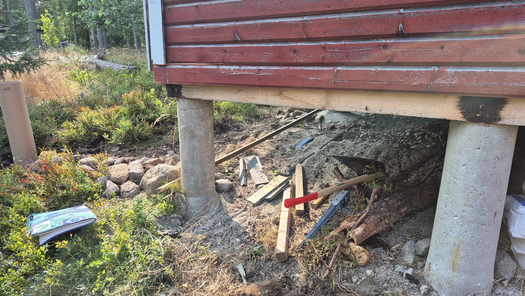

Behöver lite tips.
Ska bygga ut gäststugan och byta tak, dra in VA m.m.
Tänkte fästa bärlina med betongskruv i befintliga plintar, 45x195 och låta dessa gå jämnt med toppen på befintliga plintar. Då kommer ju de plintarna byggas in i trossbotten.... sedan ny isolering och nytt innergolv på det, men kan man göra så? Lär ju bli köldbrygga upp till innergolvet?
Tar sedan bort de gamla golvåsarna inifrån o reglar upp utifrån ny bärlina.
Jag vill på så sätt sänka golvet ca 20cm samtidigt.
