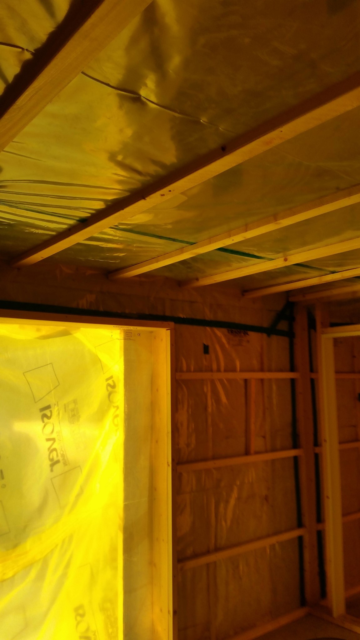

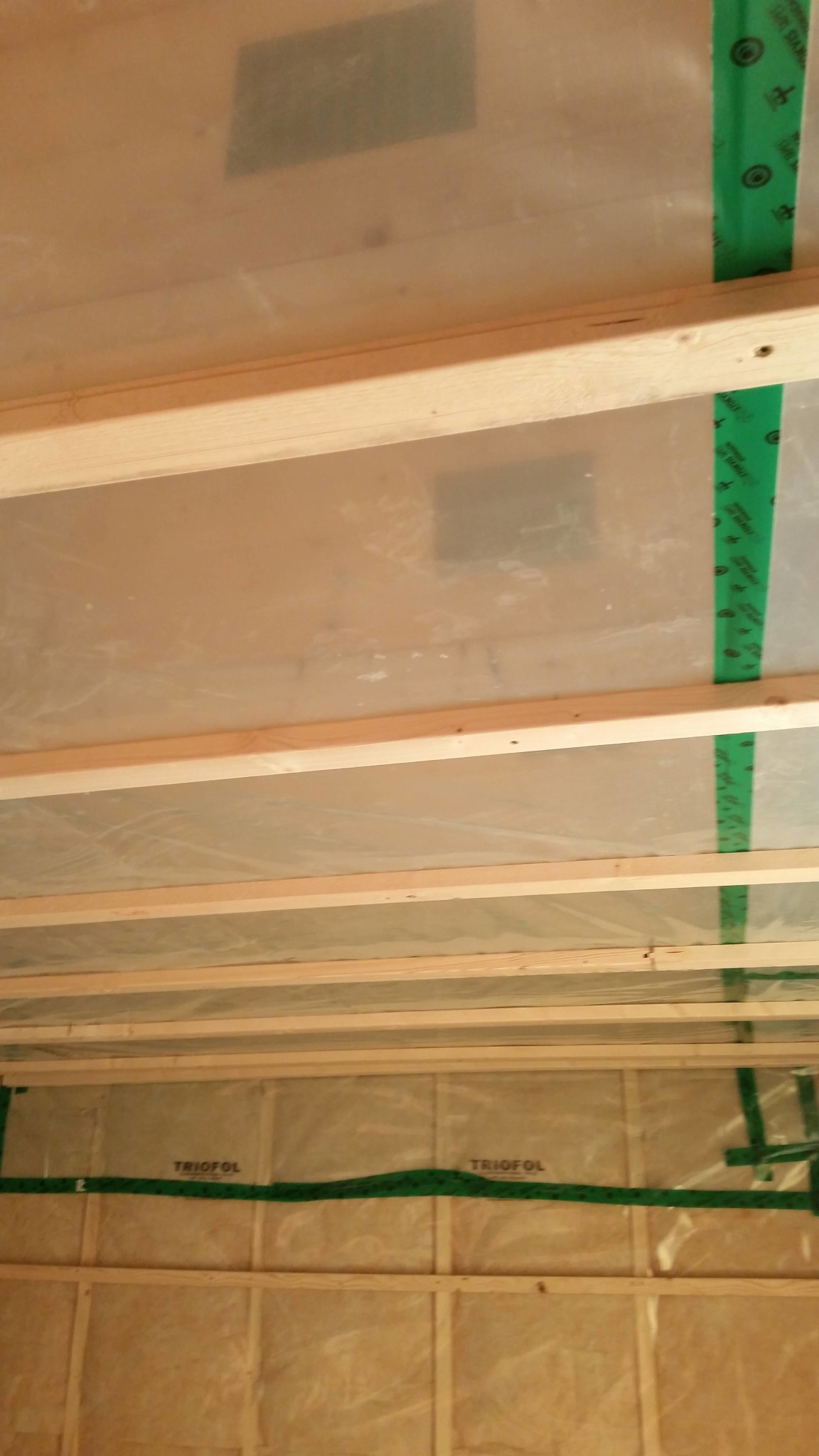

Hej alla forumläsare.
Det ska dras el i ett hus och nu är det så att glesen är skruvad samma ledd som takstolarna direkt på dessa. Det blir då att borra genom glesen eller såga ut en bit ur densamma. Finns det andra sätt att dra som jag inte har tänkt på?

Man brukar sätta glesen tvärs takstolarna.
Om du måste ha glesen längs takstolarna så går det att först sätta gles tvärs takstolarna och sedan gles längs takstolarna, i ditt fall räcker det med korta snuttar där du skruvar glesen i takstolarna.

Det går att borra i glesen men var försiktig så du inte förstör ångspärren. Gäller din fråga risk för genomskruvning av rör?

Hej! Inga problem, man drar lite under och över bara
Läs TS första inlägg igen. Glesen ligger åt SAMMA håll som takstolarna. :-)

Ja då blir det ju att borre genom glesen.
Sitter takstolarna på 60 cc?? Varför har man då satt gles? Verkar underligt...

I TS fall så fungerar det inte enligt bilden eftersom glesen är spikad längs med takstolarna.
Jag har aldrig sett den varianten förut. Om man måste ha glesen på det hållet så borde den vara fäst med distanser. Om det nu inte är tänkt att all el ska dras i väggarna.
Håken vet om jag inte hade glesat ett varv till åt andra hållet...blir ett h-e-es sk-t jobb det där...rent ut sagt, ursäkta...

Vad ska det vara för sorts tak?
Tanken var att ha panel taket en viss ledd så därför satte snickaren glesen den vägen. Nu när jag ska förbereda för elektrikern så blir jag naturligtvis fundersam på vad som blir bäst. Det finns fortfarande utrymme att dra fram i väggarna men jag hade för mig att man nu för tiden använder takdosan som knutpunkt och det känns även säkrare att ha den mesta slangen i taket.

Försök att dra så mkt det går i väggar och gå längs med takstolarna ut till Lamputtag. Personligen föredrar jag kopplingsdosor på vägg framför dosor i tak.
Mikael_L och 1 till
Varför satte snickaren överhuvud taget "glespanel" där?
I detta fall kunde man ju lika gärna skruvat/spikat takpanelen direkt i takstolarna.
För övrigt sätter man väl "alltid" glespanel c-c 300 mm, för att kunna sätta upp takgips?

Utan gles går det inte att finin någon el. CC 300mm gäller för gips, TS ska ha panel
