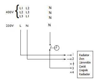

ANSLUTNING
Apparatens tekniska egenskaper anges på märkskylten som sitter på radiatorn, i
närheten av termostaten. Läs på den innan du kontaktar kundtjänst.
Strömförsörjningen sker med 230-240 V~/50 Hz eller med 400 V~/50 Hz. En
allpolig brytare måste installeras. Brytavståndet måste vara minst 3 mm. Anslut
kopplingsplinten till utgångskabeln enligt följande:
230-240v
Brun kabel = fas (pinne 1),
Grå eller blå kabel = neutral/nolla (pinne 2),
Svart kabel = nattsänkningssignal eller extern klocka (pinne 3, ej jord). Om
den svarta kabeln används så ger den en temperatursänkning om den ansluts
till neutral/nolla. Den ska aldrig jordanslutas och ska vara helt isolerad från
all kontakt om den inte används.
Frågor:
1. Stämmer det att denna radiator inte är eller skall jordas?
2. Vad är en allpolig brytare? Har sett en annan modell från samma leverantör där det skrivs att den har "allpolig strömbrytare"; varför har inte detta det?
Länk till radiatorns monteringsanvisning (LVI Epok, PDF): http://www.lviprodukter.se/docs/P22MI222_Epok_Tamari_1305_web.pdf

Radiatorn får INTE jordas.
Med allpolig menas i allmänhet en brytare som bryter samtliga FASER, ibland avser man brytning av fas och nolla men det är en felaktig tolkning av innebörden allpolig. Brytavståndet 3 mm uppnår man INTE med en "vanlig" strömbrytare utan man måste gå på en brytare "typ" säkerhetsbrytare. Brytaren kan du sätta centralt för flera element.

Standarden du refererar till säger att tillverkaren måste föreskriva en allpolig brytare för alla elektriska produkter som ansluts fast. Kravet finns även för t.ex spisar, och för badrumsfläktar. Skälet är medel för att ge en säker frånskiljning vid arbete (t.ex in or urkoppling av radiatorn). För badrumsfläkten finns även "mekaniska" skäl i form av en "roterande maskin".
Det där med 3 mm kommer från att denna frånskiljare ska tåla lite åsköverspänningar utan att radiatorn blir strömförande.
I en bostad duger normalt säkringen som frånskiljare, eller huvudbrytaren. Ofta brukar elvärmen ligga på en separat elcentral med en egen huvudbrytare. Då är allt lugnt. I ditt fall verkar elradiatorerna vara inkopplade på samma gruppledningar som belysning och uttag vilket inte är brukligt. Säkringen duger fortfarande som frånskiljare om du kan acceptera omaket med att rummet blir mörkt.
Frågan är om du vill ha en separat brytare för funktionens skull? Det brukar vara bekvämt att kunna stänga av värmen centralt. Det innebär i så fall nya ledningar i huset.
