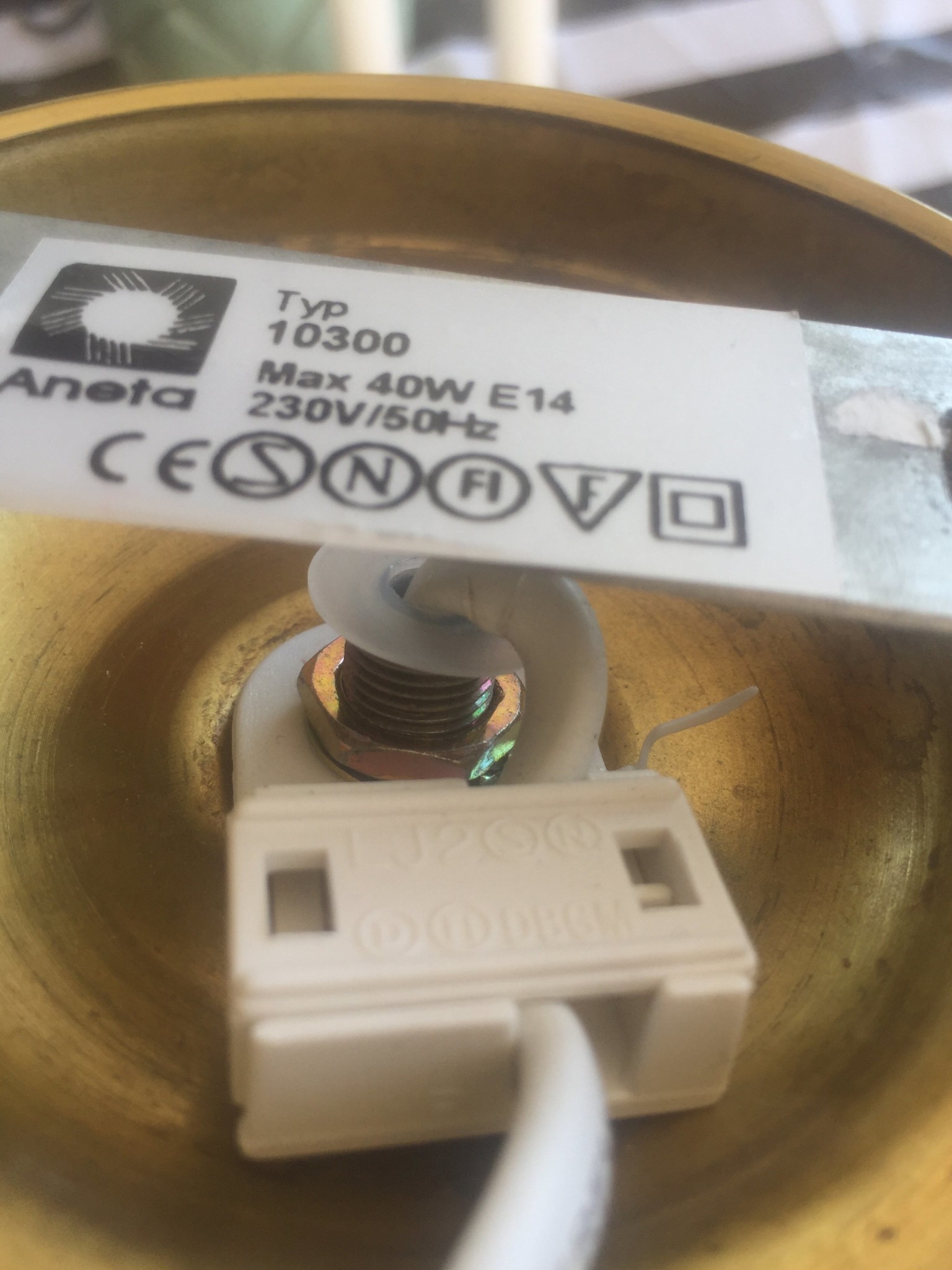

Jag har köpt två vägglampor på loppis som ska monteras över vår säng. Stickproppen som är ojordad måste bytas för att passa i vägguttaget. Under väggfästet står det Aneta typ 10300, max 40W, E14, 230V/50Hz. Symbolen för dubbelisolering är med på klistermärket, se bifogad bild. I och med att lampan är dubbelisolerad har jag förstått att det är ok att byta stickpropp, stämmer det? Sladden ser fräsch ut, har inga defekter och man ser inga av ledarna vid sockel eller lampknapp. Har också bifogat en bild på lampan så du fattar hur den ser ut. Tack för hjälpen!

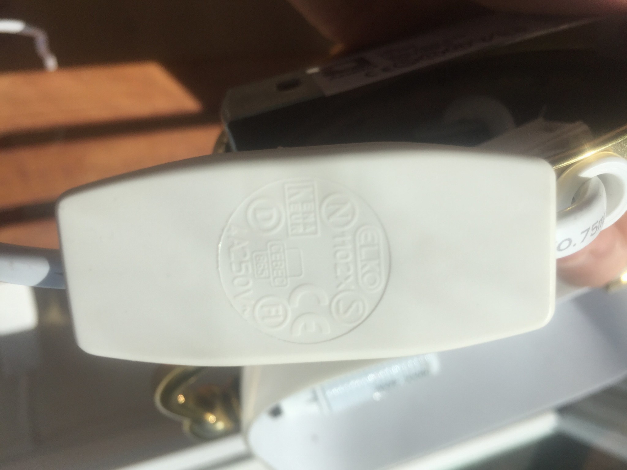

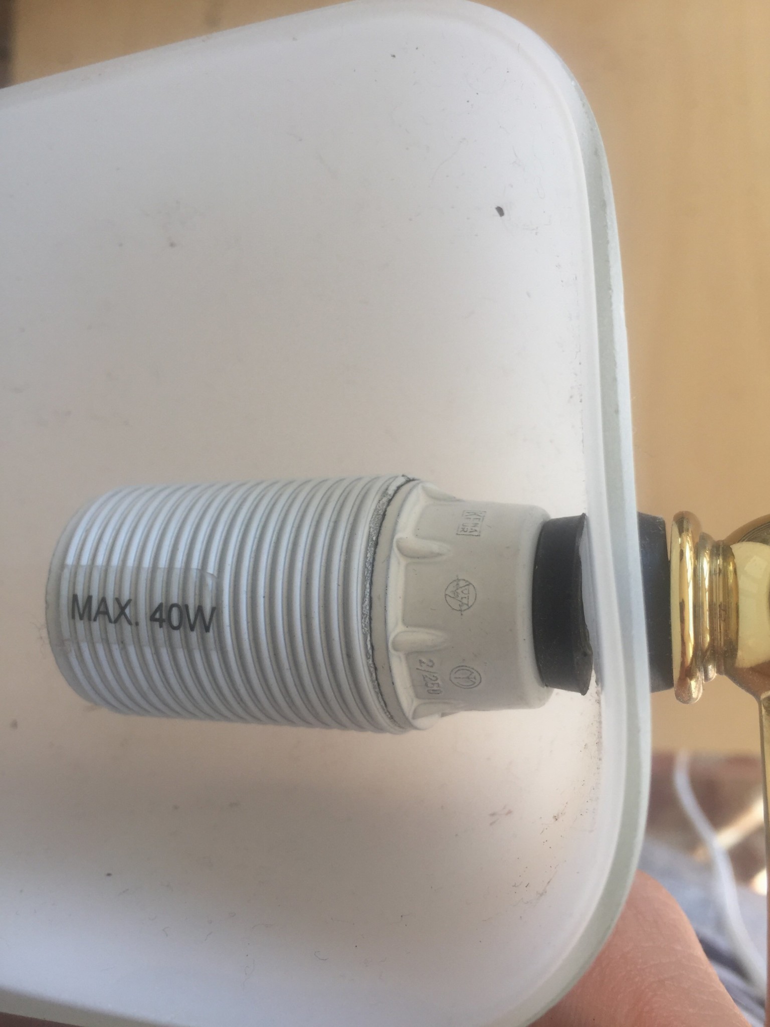

Den ser bra ut, men är samtidigt lite svårbedömd. Kan den vara renoverad på senare tid? Det gäller att lampsladden är hel i ett enda stycke med sin mantel ända fram och in i lampsockeln, och att lampsockeln är dubbelisolerad. Lampsockeln ser inte ut att vara av samma årgång som sladd och strömbrytare. Det syns en vit "grej" på första bild som sladden går in i - vad är det?
Tack Bo! Tog tre bilder till, en på den vita grejen (som jag inte ved vad det är), en på lampsockeln och en på strömbrytaren. Har du tillförlitligare information nu för att det ska kännas säkrare?:)
  • Närbild på en lampsockel med specifikationsetikett och en ansluten vit strömbrytare.
  • Närbild av en lampsockel och vita plastföremål med texten "MAX 40W" på sockeln.
  • Närbild på vit plastdetalj med texten ELKO och olika certifieringsmärken, kopplad till elkabel.

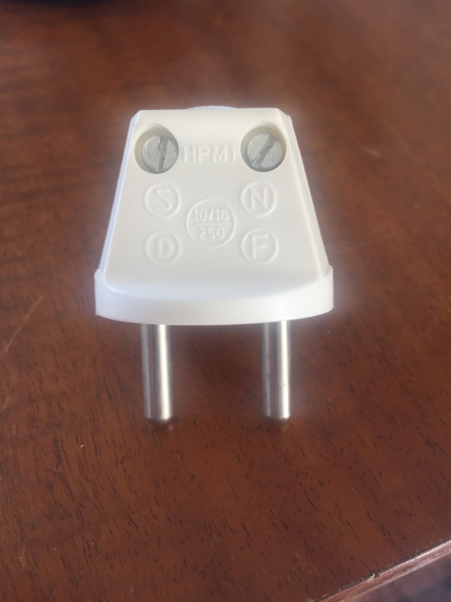

Vad är det för stickpropp på en dubbelisolerad armatur som måste bytas?
Stickproppen ser ut så så här och passar inte mina vägguttag.
  • En vit stickpropp med två runda metallstift och texten "10/16 A 250 V" på en brun yta, ej kompatibel med användarens vägguttag.
Ett alternativ är att förse klass 2 lampan med en jordad kontakt.
Det är " formellt" fel men innebär ingen säkerhetsrisk.
Obs! Att förse en klass 0 apparat med jordad kontakt är både fel och farligt.
Det var min initiala tanke, att bara byta stickpropp från ojordad till jordas så den passar i uttaget. Är det Okej? Vad betyder "klass 2" och äe min lampa det och hur ser du det?:) Jag är lekman så vill lära mig! Tack!
Så länge det är säkert känner jag mig okej.

Lampan ser faktiskt rätt modern ut, likaså sladden. Undrar om det kan vara så att det har suttit en europropp på den där en gång i tiden och tidigare ägare klippt av den för att trä sladden genom ett hål. Det är bara spekulation men skulle förklara varför det sitter en dubbelisoleringsmärkning på lampan.
Aneta har enligt sin hemsida hållt på sedan 1947 men det vore konstigt om de hade producerat en Klass 0 armatur med den där märkningen.
Luskar man lite till (ja, jag har tråkigt och hade en riktig skitdag på jobbet) så kan man hitta certifieringen från Intertek för den där sladdbrytaren från Elko. Den är undertecknad 2011 men brytaren kanske kan vara äldre ändå?
