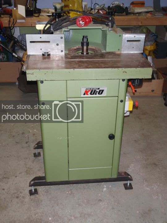

Jag har köpt mig en bordsfräs på gott o ont, men nu när jag fick hem den så började jag fundera på vad jag egentligen kan ha den till?
Lite sök på google gav mig några länkar, men inte mycket mer, men maskinen verkar tydligen kunna köras med både kutter o frässtål? Tiltbar ska den visst vara med, o varven går bara till 9000 mot min bärbara som nästan spinner upp i 30000!
Jag gjorde en chansning o köpte den då jag fick ett bra pris, kanske dumt, men jag är lite impulsiv så det är väl bara o räkna med vidare dumheter!
Det var bara maskinen jag köpte, inga tillbehör, skydd, kuttrar eller något annat! Så vart kan man hitta sådant, o passar vad som helst? Vad har jag egentligen behov av?
Känns nästan som att jag skulle behöva en kurs, men om någon har tips eller info så blir jag jätteglad!
Såhär ser den iaf ut o heter o sånt!
Kufo sk-28sp av Rexma

Skulle rekommendera en kurs, eller åtminstone en ordentlig instruktions- och testkörningsrunda med någon som kan vertikalfräsar.
Antar att det är 30mm-axel? Den ser inte så gammal ut.
Varvtalet säger ingenting om den egentliga skär- eller periferihastigheten, däremot förstås hur många gånger varje skär passerar ämnet under t.ex. en minut. Har man ett 10mm frässtål i handöverfräsen och kör på 30000 varv/min blir periferihastigheten15,7m/s, medan en kutter i vertikalfräsen på 100mm vid 9000 varv/min får 47,1m/s.
Såg nu att den har lutbar spindel, det är en stor fördel, men den verkar bara kunna köras åt ett håll, det trodde jag nästan inte fanns på vertikalfräsar.

Va.:eek:. jag får 15,7 m/s resp 47,1 m/s.Mr Handyman skrev:Varvtalet säger ingenting om den egentliga skär- eller periferihastigheten, däremot förstås hur många gånger varje skär passerar ämnet under t.ex. en minut. Har man ett 10mm frässtål i handöverfräsen och kör på 30000 varv/min blir periferihastigheten 942m/s, medan en kutter i vertikalfräsen på 100mm vid 9000 varv/min får 2826 m/s.
2826 m/s är mach 8,3.

Korrigerar min usla räkning i inlägget direkt!
Javisst är det en riktig ufo-pryl, det är det inte alla som har!
Anhåll o skydd ska jag självklart ha, har stor respekt för vassa motordrivna prylar.
Bra förklaring av varven, nu är jag med på banan igen!
Att den bara kan köras åt ett håll, är det någon nackdel? Vad är skillnaden? O vad är fördelen med att kunna luta axeln?

Ja, till slut blev det rätt meter per sekund
Det ger olika profiler av samma stål om man ändrar vinkeln, så man kan få fler olika profiler av samma stål jämfört med om man har en med fast axel.
