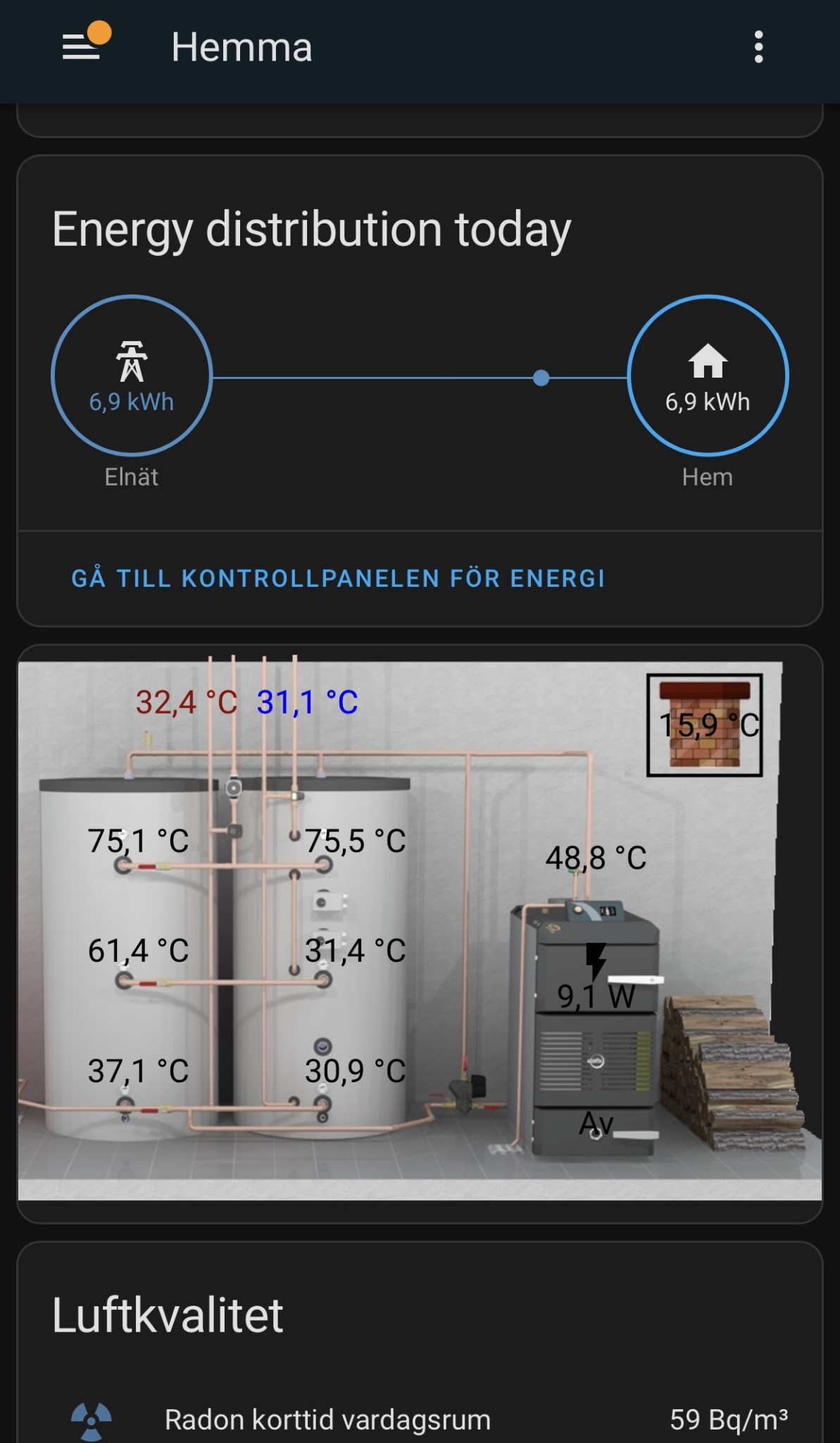

När de laddas ur är det däremot inte alls lika jämnt och fint. Bottentemp är (oftast) hyfsat jämn, men i mitten skiljer det nästan alltid minst 30°C, vilket retar gallfeber på mig. Inget roligt att vara nere på 40° i mitten på tekniktanken, när det står 74° i mitten på slavtanken. Får således elda oftare än vad som egentligen ska behövas. Blir även svårt att beräkna storlek på iläggen, inte sällan blir det för mkt, vilket leder till att pannan slår av och på, av och på, med högre utsläpp, högre förbrukning och kallare rök (läs kondensproblem) som följd.

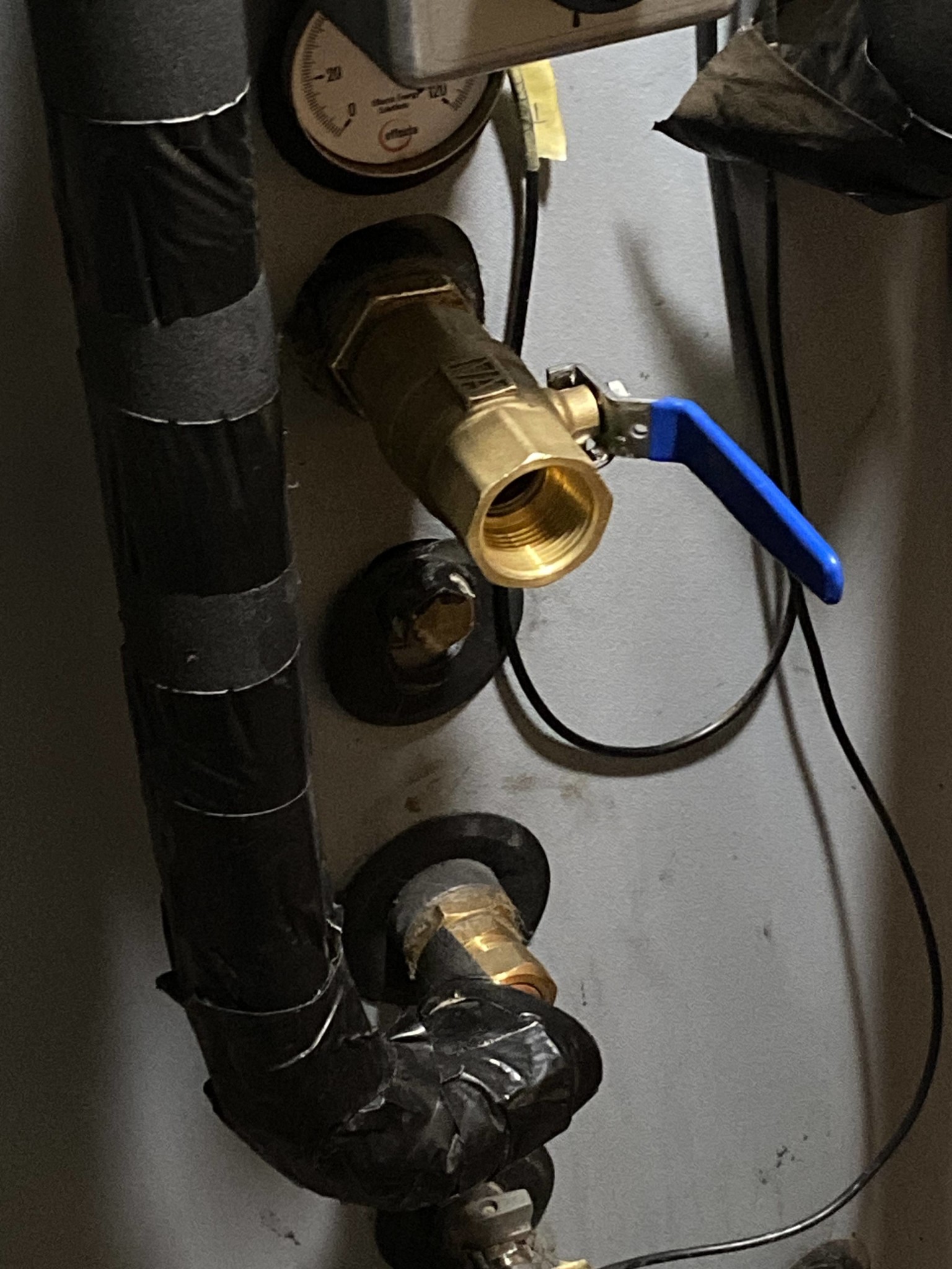

I händelse av att jag har överskattat min egen duglighet och förmåga till mjuklödning, så har jag satt kulventiler i ingångarna på bägge ackar. Från dessa kommer jag fästa rören med klämringskoppling. Skulle något läcka, så är det alltså bara att stänga ventilerna, så bör systemet återgå till sin gamla (dys)funktion. Det kommer också att underlätta när ganmeltanken åker ut och den tredje nya ska in.

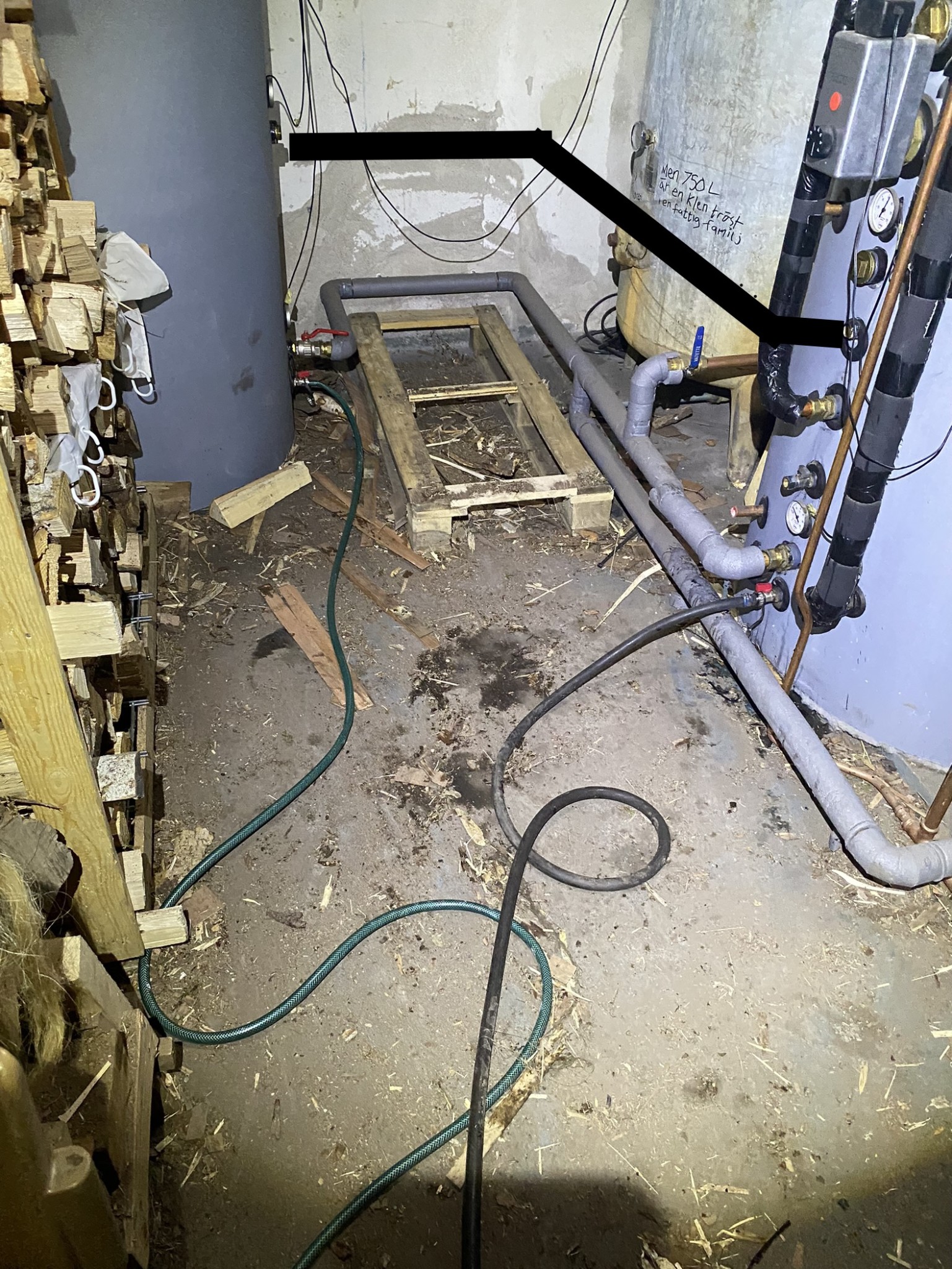

Lägger upp lite bilder här nedan, på var rören är tänkt att dras, exempel på temperaturdiff, och bild på kulkopplingar.
(Och nej, det är inte tävlingsbidrag till ”Sveriges sunkigaste pannrum”, det ser ut så för att arbete pågår!)
Svarta linjen visar var rören ska gå, vad tror ni om lutningen, var bör jag sätta den?
Dessa monterade jag igår, ser det vettigt ut?

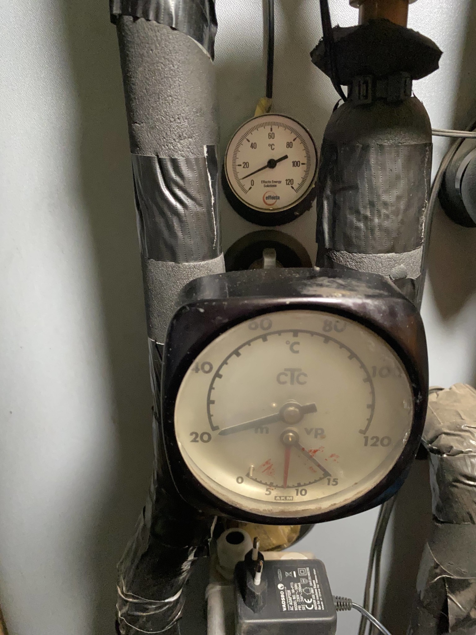

Det sved lite i snålhjärtat, men även på händerna när 70° vatten tappades ut, ner till denna skräcktemperatur. Den antika mätaren satte jag in igår, då tryckmätaren från rörmokaren är ett skämt och dessutom placerad vid golvet i en ryggbrytande vinkel. Dessutom är den närmare uttaget till radiatorkretsen än vad högsta termometern är.

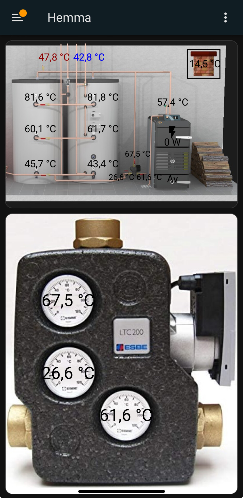

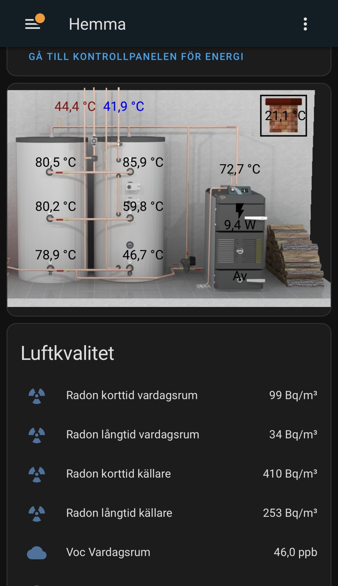

För framtida vedeldare som kan tänkas hamna här så kan jag uppdatera tråden med att det gjorde skillnad att docka tankarna med ett till rör.
Lutningen på röret (som jag inte har nån aning om det gör nån skillnad eller ej) fördelade jag på alla tre sträckorna.
Det gick bra att mjuklöda, men 28mm x 1,2mm rör krävde en mer rejäl brännare än den jag ursprungligen tänkt använda. Använde en som man ansluter direkt på en 227g gasflaska. Denna brännare kastar en betydligt längre låga, så det får man se upp med.
Det läckte i en skarv vid första testet, då lödde jag om den på plats (då var det nervöst med den långa lågan).
Men temperaturerna är betydligt jämnare nu efter att det nya röret kom på. Någon gång kan det diffa lite, men inte alls lika mycket som förr.
Är alltså väldigt nöjd med resultatet. Rekommenderas till andra som kan tänkas vara i samma situation som jag var.
Bifogar ögonblicksbild:

Det var alltså röret i mitten, det som går mellan tankarna på bilden, där det är 60,1 och 61,7°C
