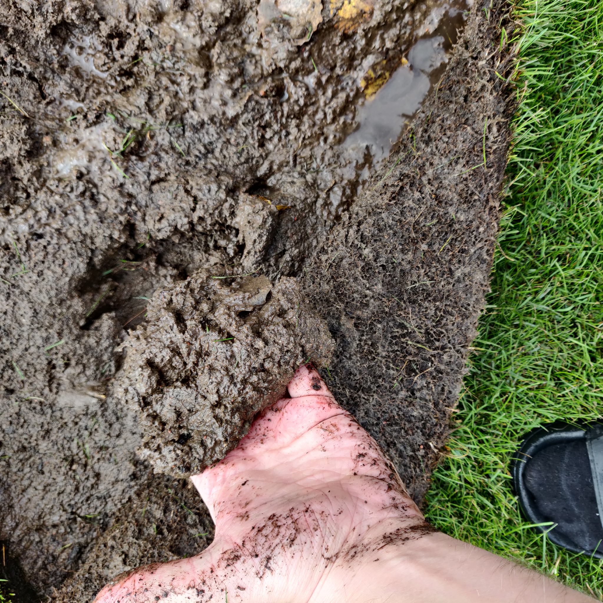

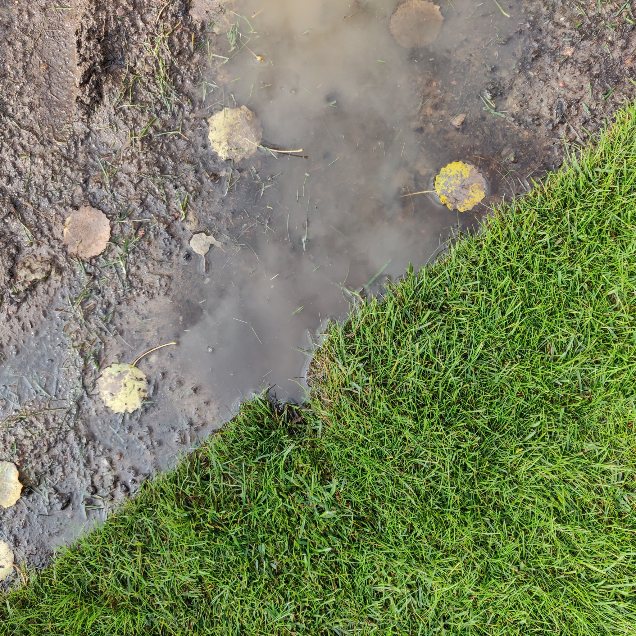

I början av sommaren flyttade vi ni in i ett nybyggt radhus. I måndags fick vi äntligen rullgräs. Problemet är att efter första vattningen blev underlaget väldigt mjukt på vissa ställen. När jag gått ut för att flytta vattenspridaren sjunker man ner och det blir gropar i gräsmattan. Ser nästan ut som ett litet minislagfält på vissa ställen. Lyfter man på mattan är det nästan lera under (men bara på vissa ställen)
Tror den över vattnades , på vissa ställen. Längst ut är der bara lera under.

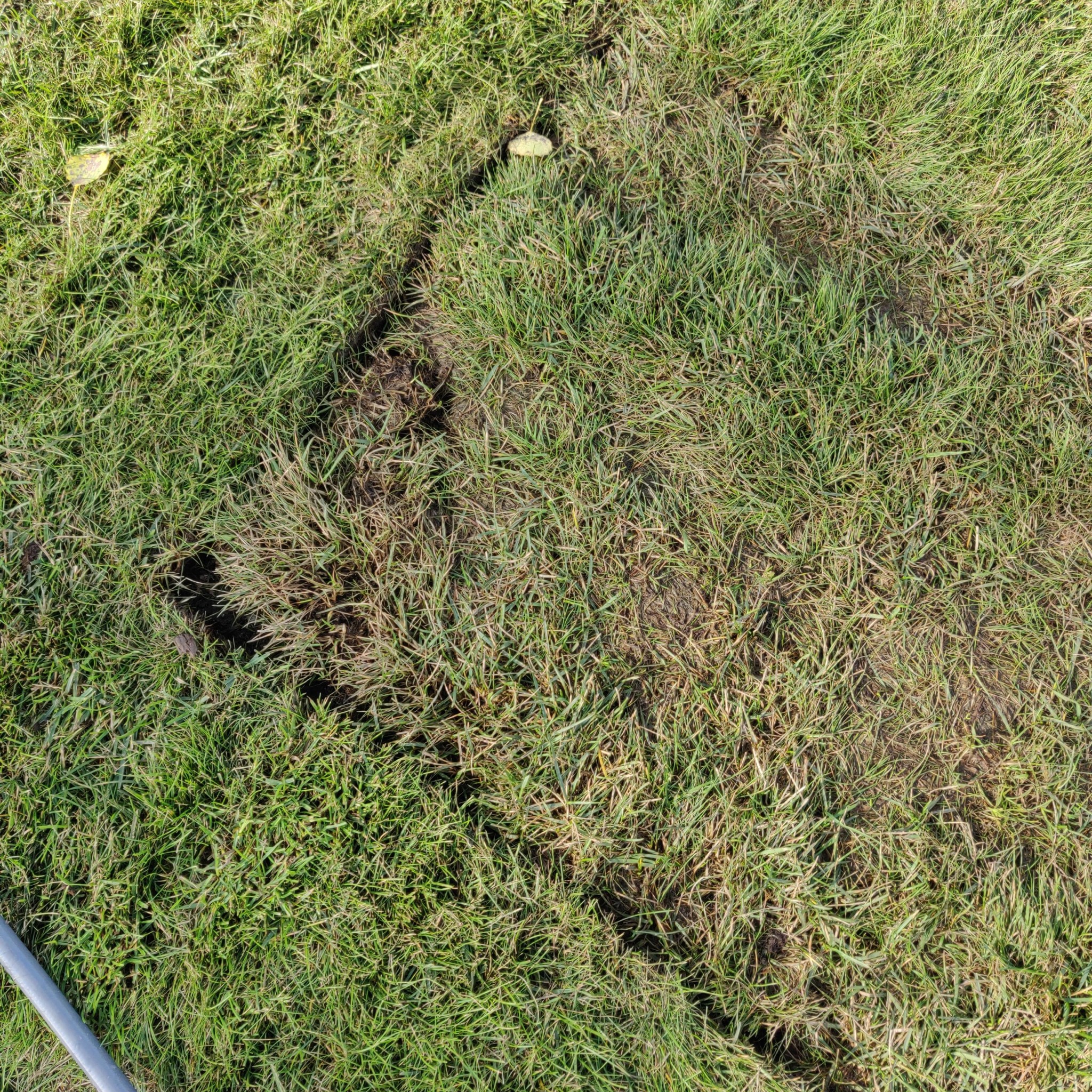

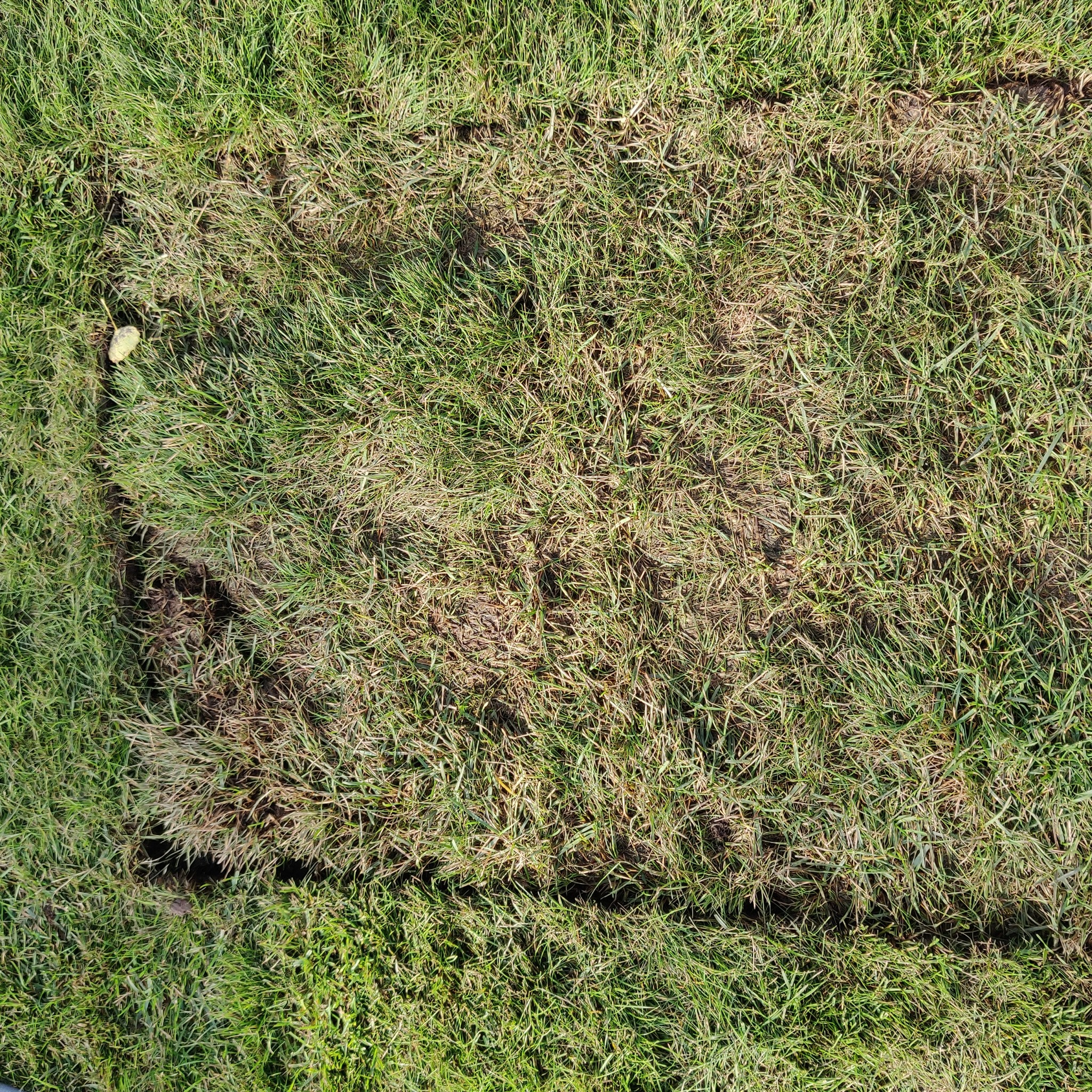

Sedan är jusst min del väldigt ful, mkt slitna plättar och fulare färg. Medans grannes är väldigt fin och grön. Hade jag bara otur å få en ful del av rullen? Och kommer det bli fint med tiden?

En ojämn gräsmatta kommer fortsätta vara ojämn. Det kan med tiden bli ännu mer ojämn, eller jämna ut sig lite grand beroende på hur underlaget sjunker undan. Här verkar jorden vara dåligt packad vilket kan innebära att det blir ganska stora förändringar framåt.

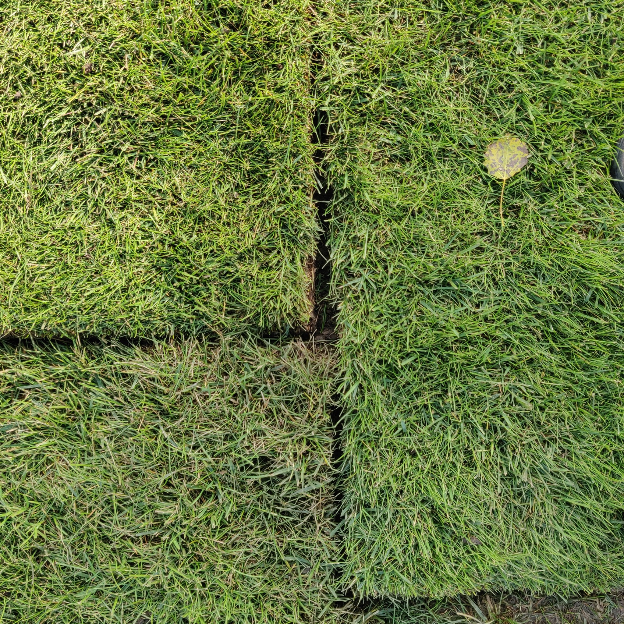

Det ska inte vara glipor mellan remsorna med gräs.
Det bruna gräset kommer med största sannolikhet ta sig med tiden.
Hur lång tid tar det för vattnet att sjunka undan när du har slutat vattna? Jorden kan behöva dräneras.
Jorden under ska vara så pass packad att du inte sjunker ner när du går på den. Har den blivit vattensjuk kan du göra det ändå, men då har du ett problem med för dåligt dränerad jord. Se ovanstående fråga.
