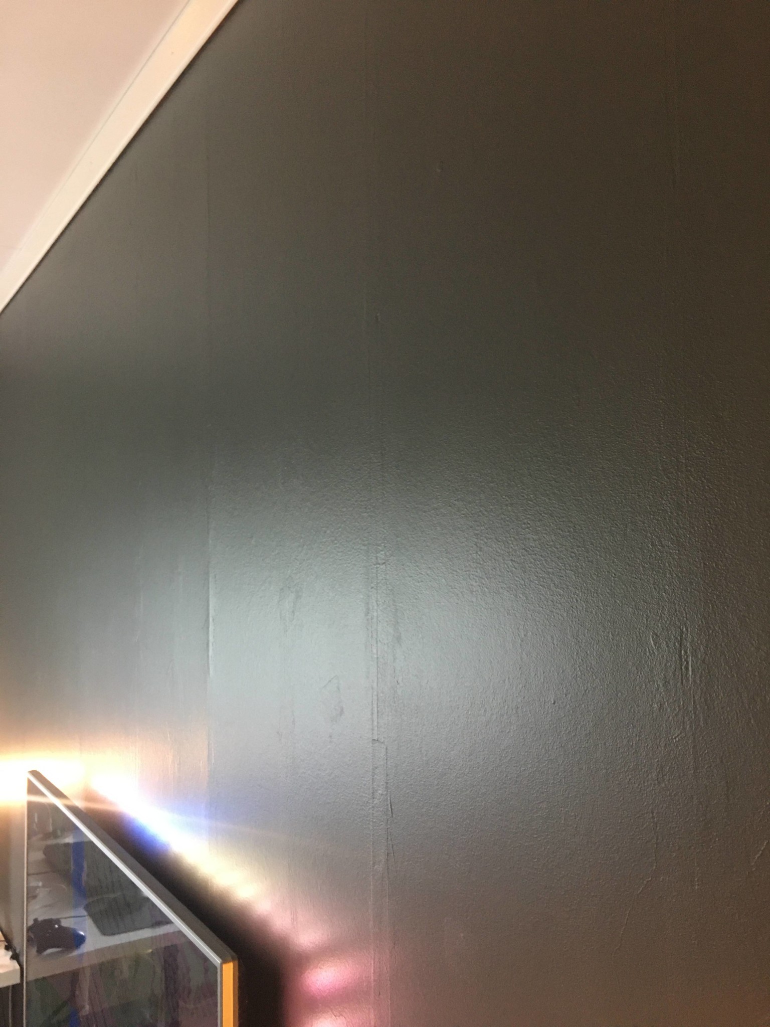

Efter övermålning av en tidigare tapetserad vägg med riktigt dåliga förutsättningar, konstaterar jag att jag trots att jag tyckte underarbetet var helt ok så syns ojämnheterna betydligt mer än förväntat.
Väggfärgen är glansgrad 7 (Beckers väggfärg Living), men jag upplever att den känns mycket glansigare än andra väggar jag målat tidigare med samma färg, men då med ljusare kulör.
Är det värt insatsen att måla över väggen en gång till med samma kulör men med glansgrad 5 och kanske en roller med lite grövre textur? Kommer det göra någon skillnad?
Väggen är i ett barnrum så väggen behöver inte vara perfekt.
(De värsta områdena är här, de tänkte jag spackla om)
Ommålad vägg med synliga ojämnheter och en något glansig yta efter övermålning av tapet.
Lär inte göra så mycket skillnad. Släpljus is a bitch.
Det är precis på grund av sånt här det är spackel, slipa, spackel slipa som gäller för att man itne ska svära :D
