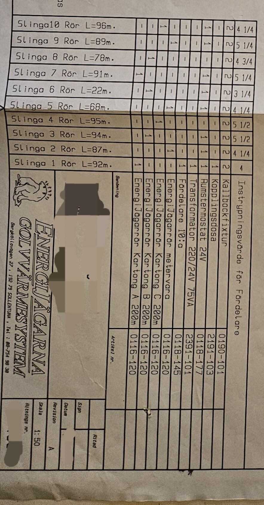

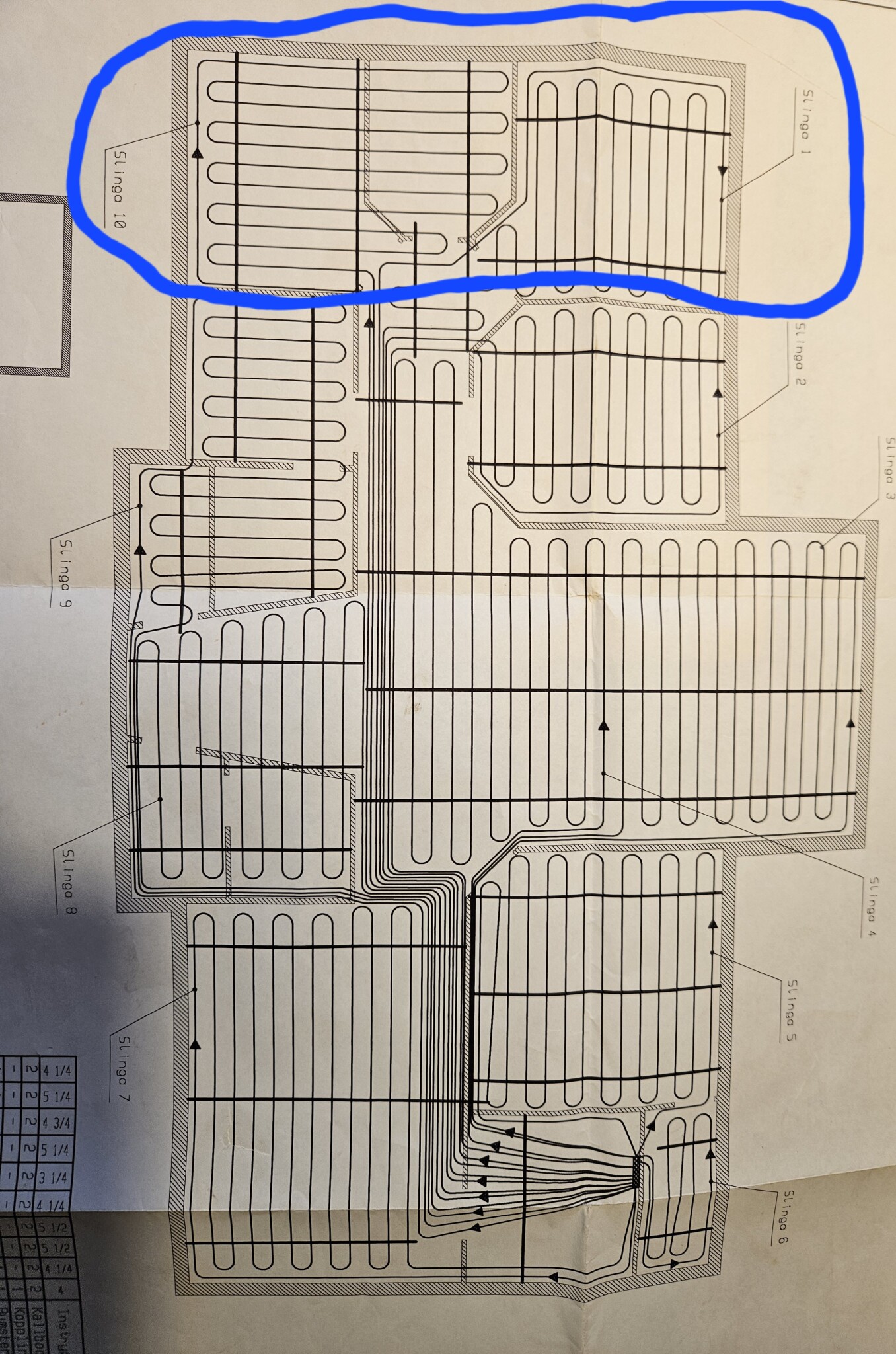

Jag har ett enplanshus där rummen längst bort i huset från shuntcentralen ALLTID är för kalla. Jag antar att det kan bero på att motståndet är lägre i andra slingor och de bortre/långa slingorna till slinga 1/10 endast får värme när alla andra termostater/rum stängts.
Det är som sagt slingorna 1 och 10 på bilden där rummen alltid är för kalla. Så har det varit jämt.

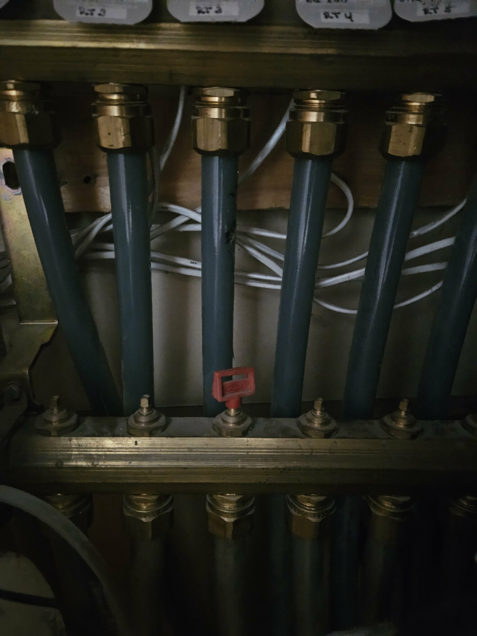

Jag skulle vilja få bekräftat ifall det skulle vara en lösning att skruva upp/öppna juster-skruvarna i centralen för att på så sätt minska "begränsningen" och på så sätt öka flödet till dessa kretsar? Är det så man bör göra om värmen dit verkar vara begränsad?
Bifogar bild på slingorna, ventilerna i centralen samt tabellen på injusteringen från bygget av huset.

Många slingor GV och då behövs bra fart på en cirkpump om det är bara en. Finns nu inget tryck från cirk-pumpen, flödet orkar inte fram. Vad har du för värme, du säger shunt. Ta bort alla ställdon , gasa på cirkpumpen till max, ställ in kurvan så värmen blir bra på så många ställen som möjligt. Sen stryper du med att skruva ner med den röda nyckeln. En tumregel är ca 4 - 5 C ut till slinga och retur. Troligtvis kommer det att bli lite hög temp i något rum och strypes den så ökar flödet på annan slinga. Du får börja där och komma tillbaka.

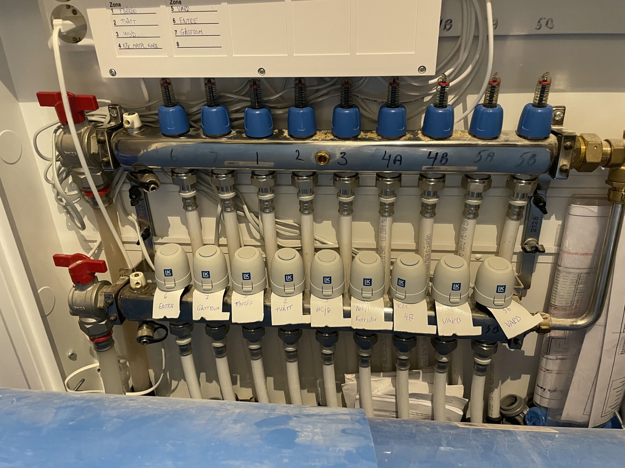

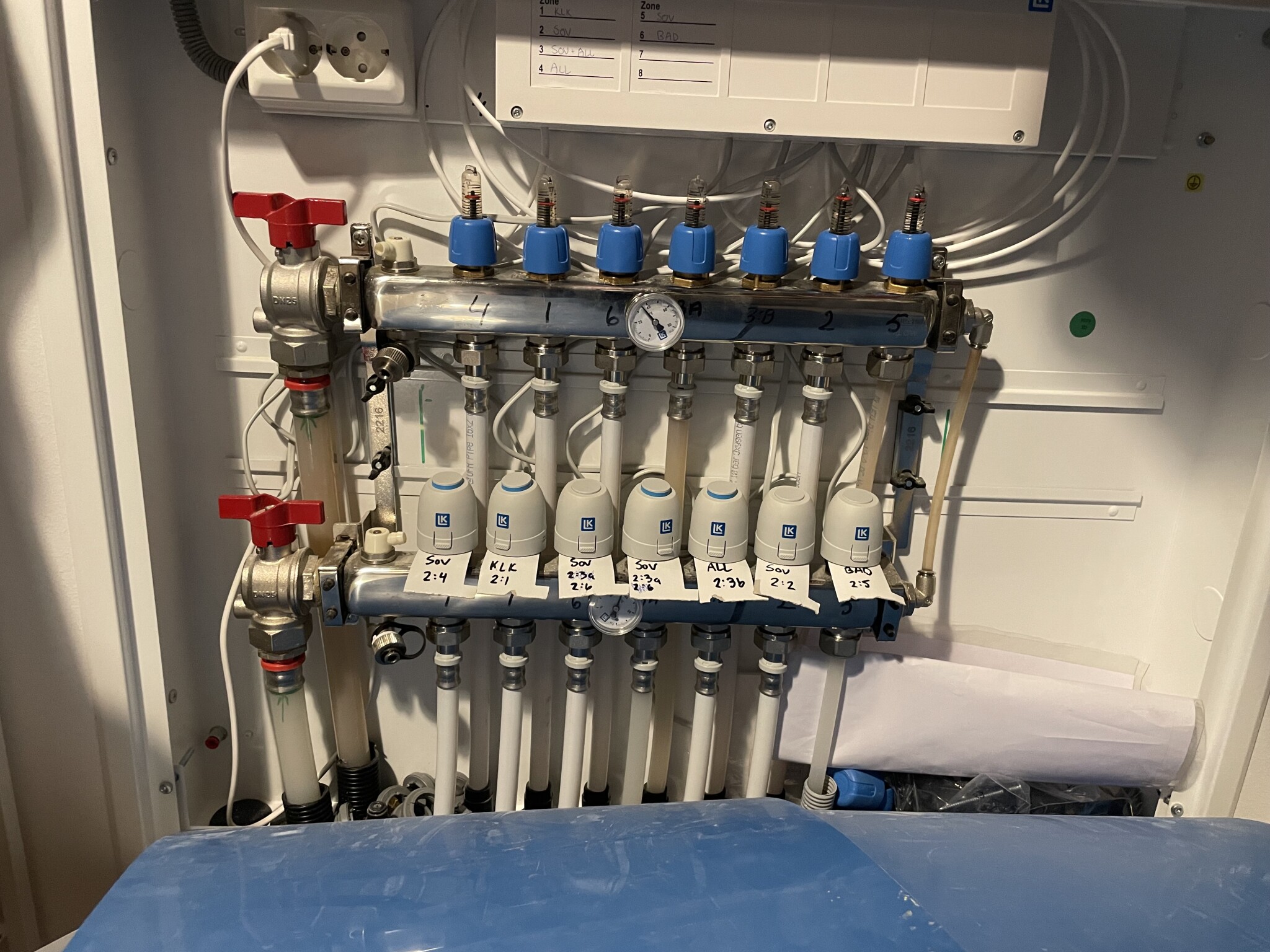

OK GV på båda planen, med fördelare på båda, ta ett foto på båda så alla rör syns. Är det bara en cirkpump, den som sitter i värmekällan eller flera

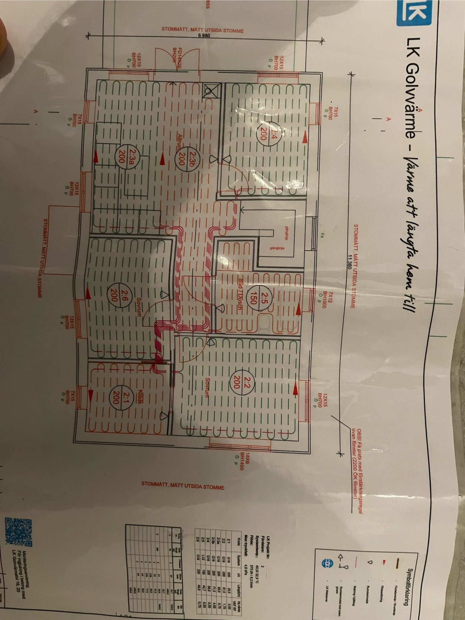

Ingen extra cirkulationspump, bara den som är i bergvärmepumpen. Det är främst i det rum som slinga 2:4 är i som vi inte får till önskad temperatur. Förslag på vad problemet kan vara?
  • Bild på en fördelningsventil för golvvärmesystem med flera rör och ställdon, inkommande vattenmätare och märkningar för olika värmeslingor.
  • Manifold för golvvärmesystem med flera anslutna slingor och etiketterade ventiler, en del av bergvärmepumpens installation.
  • Plan över golvvärmesystem som visar olika slingor, inklusive slinga 2:4 som har inte fått önskad temperatur.
Prova med att få mer flöde på den slingan, det görs med blå som vrides och se att den röda markeringen ovanför går ner 1 - 1,5 streck till att börja med. Tar nog tills i morgon innan resultat märks.
