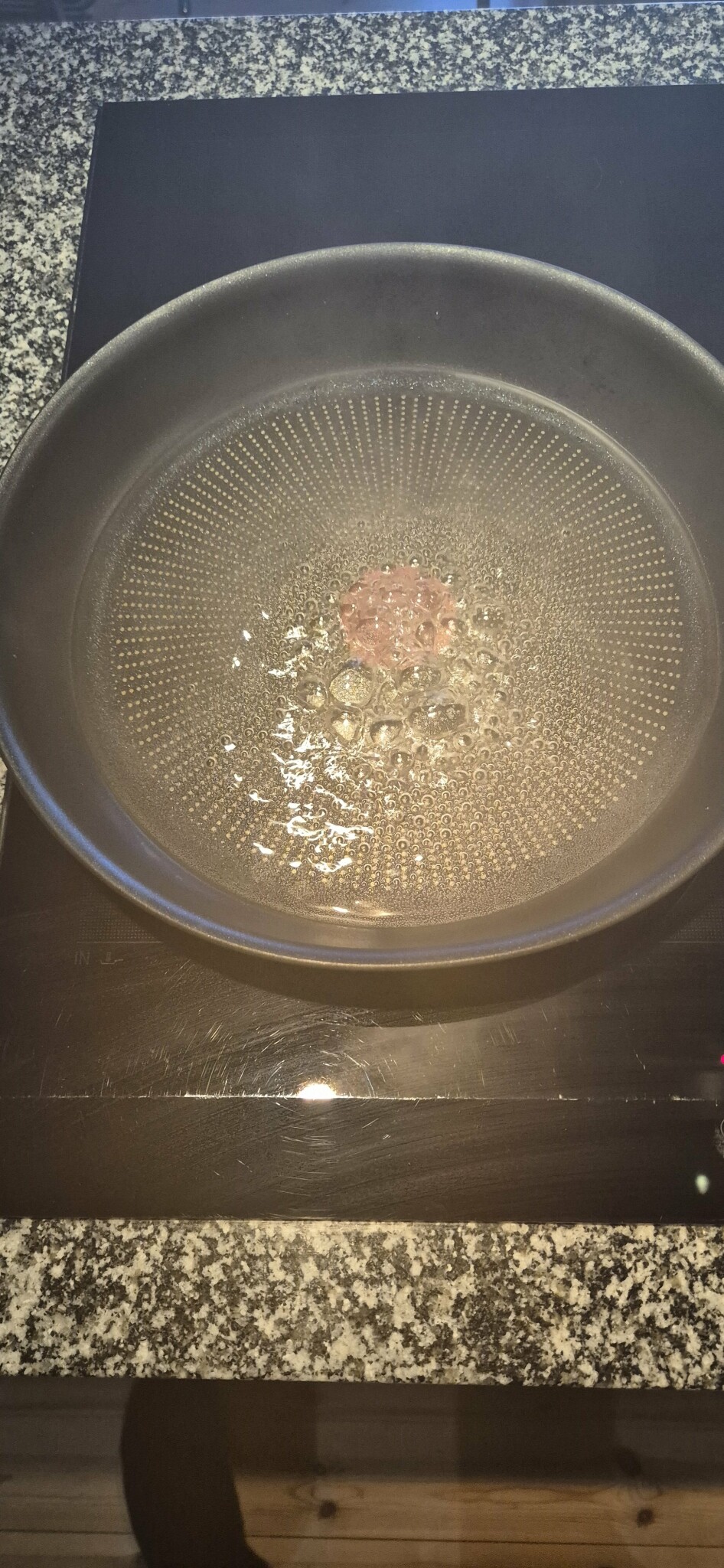

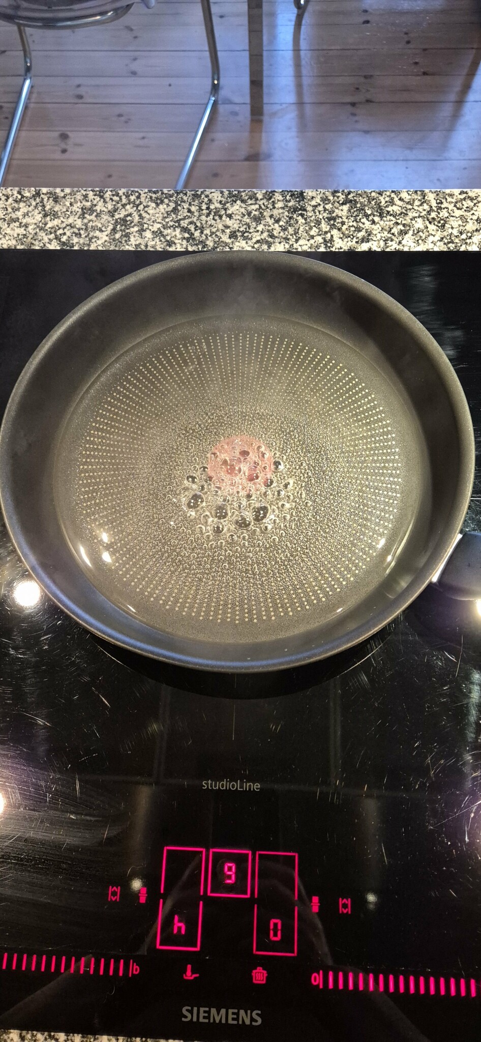

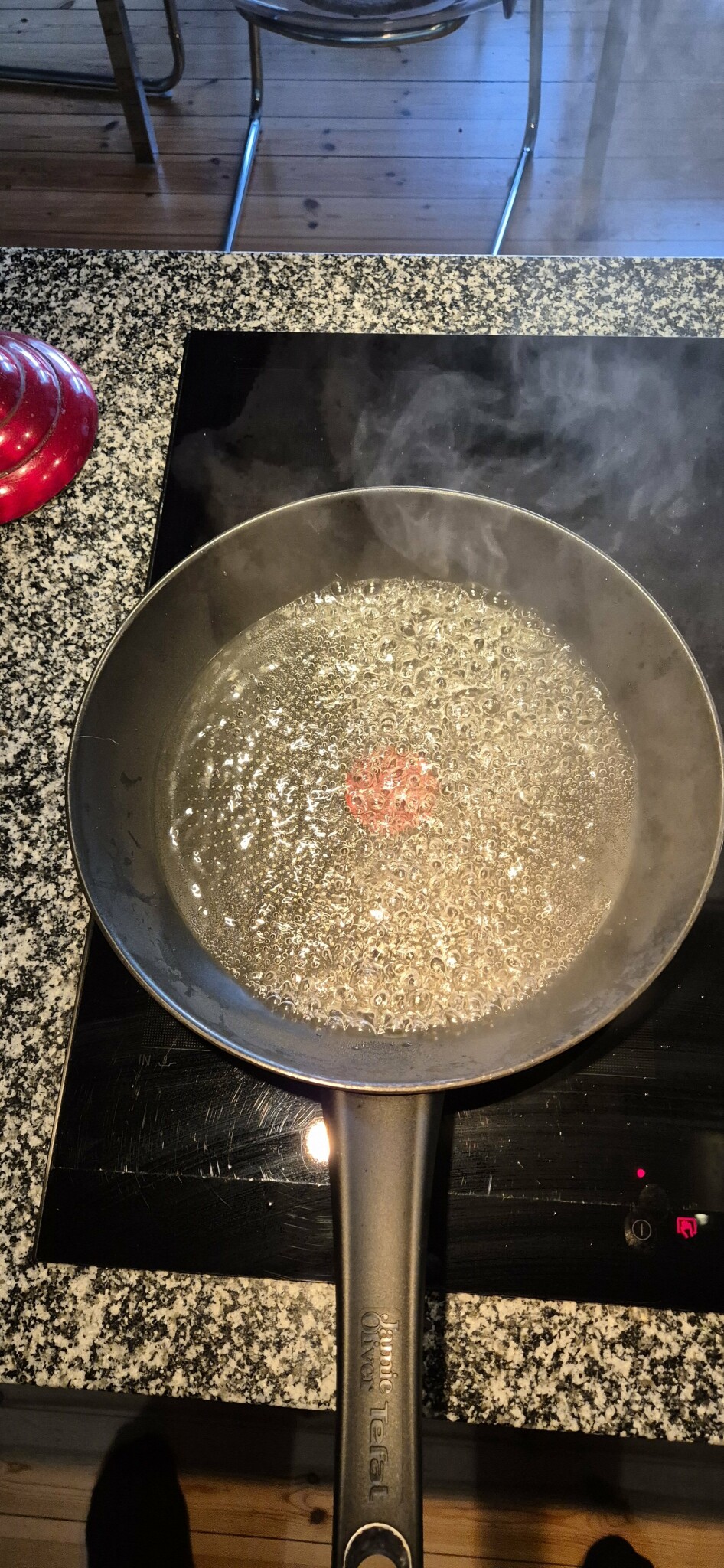

Jag har också upplevd att det blev sämre med stekytan nu efter ett par år med våran:
"Siemens, EX977LVV5E, iQ700, Induktions häll, 90 cm, Svart, med ram"
Så jag testade med gamla och nya stekpannan.
Och ja, dom två första bilderna är på den nya pannan och sista är på den gamla.

100% fungerar ingen, men de har olika förmåga att sprida värmen.
De som sprider värmen bättre tar också längre tid att värma upp/reagera på värmeförändring och är tyngre.
Den panna jag har som sprider värmen bäst är en demeyere proline, men den är rostfri.
Värmefördelning beror i första hand på bottens tjocklek och i andra hand på uppbyggnad.

Juste, ser den på B&K och just den pannan du har ligger i topp på https://fläkthällar.se/info/kastruller-och-stekjarn-till-induktionshall.S sblixten skrev:100% fungerar ingen, men de har olika förmåga att sprida värmen.
