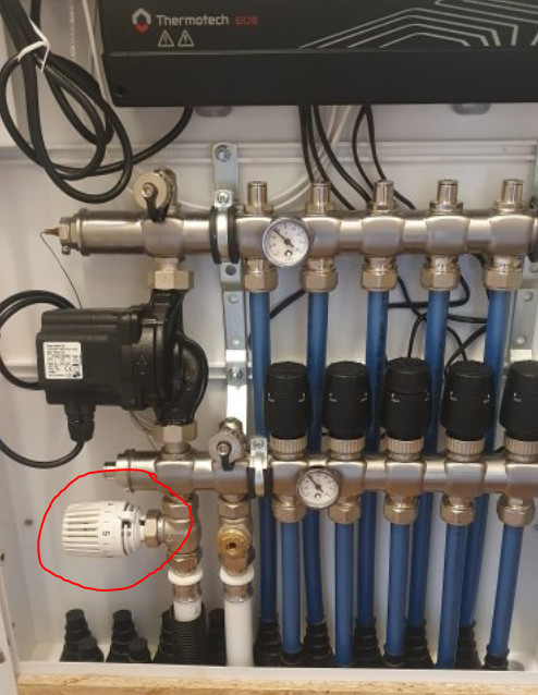

Den termostaten har en extern temperaturgivare som sitter in i gvfördelaren för framledning.
Med andra ord så gör den så att det blir lägre framledningstemperatur till golvvärmefördelaren än till radiatorerna.

Vill ni ha högre temperatur uppe och/eller lägre temperatur nere så är det termostaten på golvvärmeshunten ni ska sänka lite.
För att motverka att det blir kallare inomhus när det blir kallare ute så är det ökning av kurvans lutning som gäller, då kan ni prova att öka från 7 till 8.

Okej, och shunten är denna antar jag markerad i röd?
VVS-installation med rör och shuntventil markerad med en röd cirkel.
Det inom röda cirkeln är en maxtermostat. Kanske man kan säga att det är en del av shunten vars flödesinställning görs med en insex-nyckel i mässingsskruven på det högra tilloppsröret.
