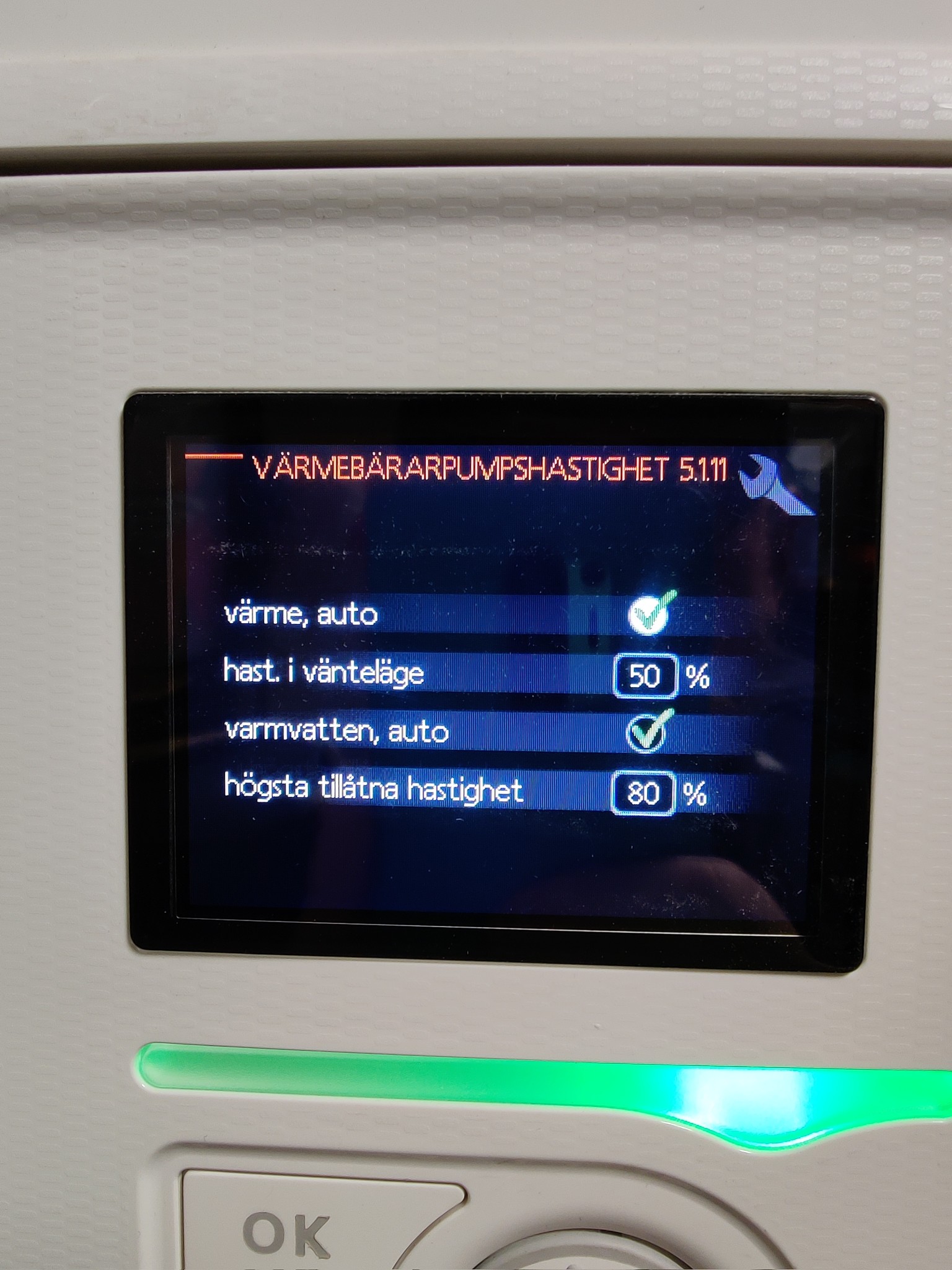

Säger något av detta dig något?TotalControl skrev:
Jo tror det. Du kör auto. Dvs den styr flödet utefter delta och effekuttag.

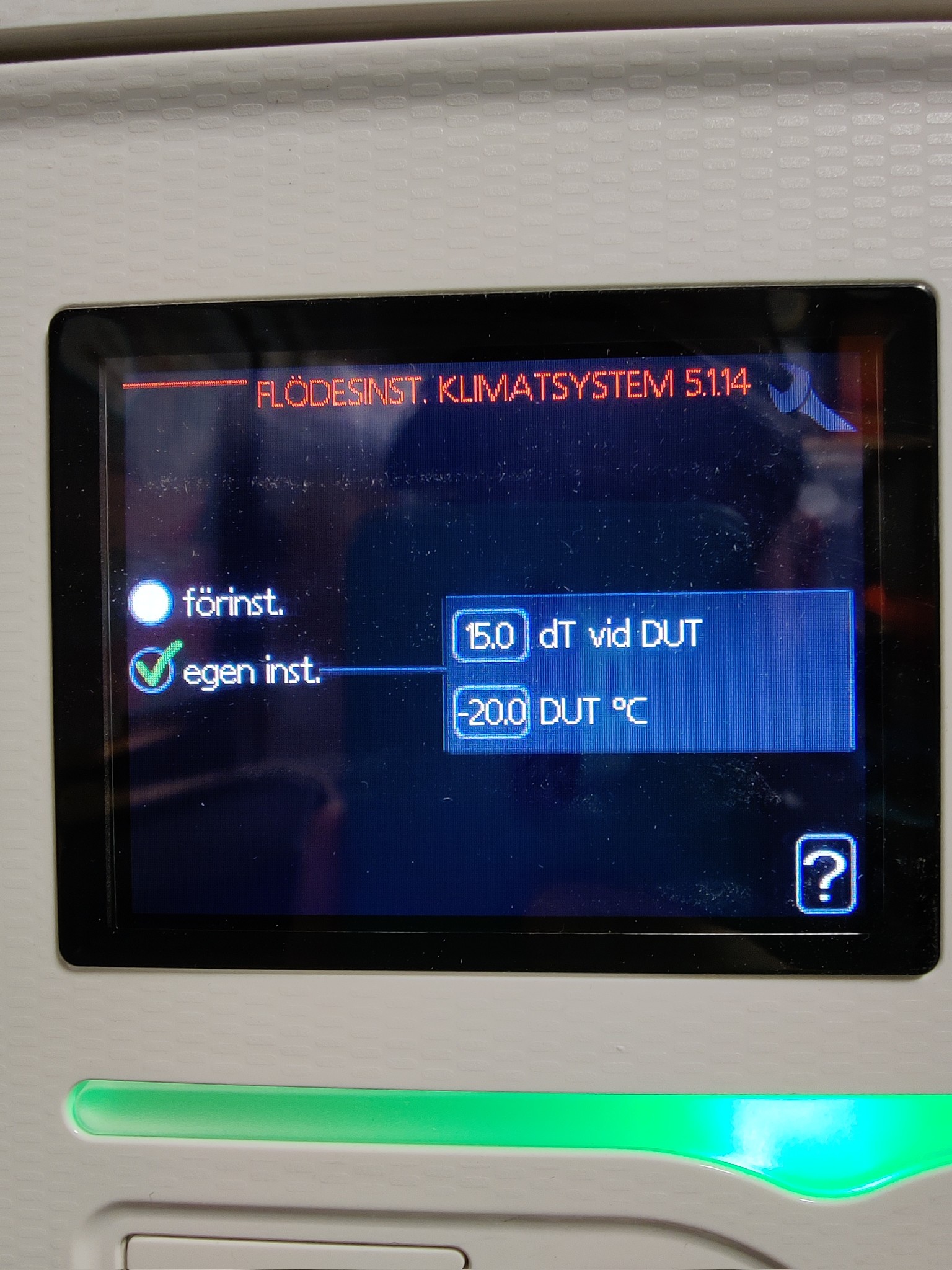

Börja med att ändra deltat till 10. Det kommer öka ditt flödet ut från VP. Du kan labba med det. Kanske 8 om 10 inte blir bra.
Deltat är vid DUT Dimensionerande UteTemperatur som är satt till - 20oC.
I och med deltat är så högt som 15 inställt så blir det väldigt lågt flöde.
Annars kan du ta bort auto och köra fast hastighet på någon nivå som verkar bra.
Full fart på cirkulationspumpen skulle jag aldrig köra. Då kan vi nog prata om kortslutning.

TS: Som sagt jag skulle labba med DUT samt deltat. DUT får du fram om du söker DUT för din ort.
