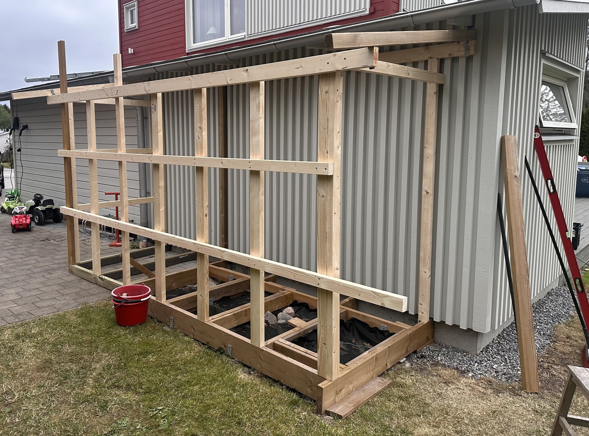

Jag håller på att bygga ett oisolerat förråd och behöver tips och tricks främst till taket.
Tänkte köra 45x70 på taket med 400 avstånd mellan varje. Upp till vill jag köra plåttak men är osäker om jag behöver köra någon råspont, läckt eller annat.
Stående fasadpanel med ribbor som täcker skarvar, likt den befintliga.
Tånkte snickra en egen dörr, bilden närmast.
Tacksam för all tips och tricks här.

Räcker nog bra med bara plåt, utan råspont. Om du inte vill hoppa runt uppe på det.

Precis, kommer inte att gå på taket nej. Tack!
Råspont är inget måste men däremot blir det en hel del kondens under plåttak så du behöver något som skyddar dina prylar mot "kondensregn". Det kan vara råspont+papp, modern takduk, byggplast eller något annat lämpligt som tål fukt.
Vad gäller läkt kan det vara bra att ha något, för plåten brukar kunna böja sig längs takfallet. Så utan något mellan takstolarna riskerar du att plåten buktar ner mellan varje takstol.

Ok, så jag hajjar inte riktigt om jag ska vara ärlig. Vill såklart skippa kondensregn.
Räcker det med läckt?
Min AI säger att jag ska göra följande:
1. 17 mm råspont
2. Underlagspapp
3. Trapetsplåt
Vill ändå göra det bra så lutar åt detta.
Varför så tätt mellan takreglarna?
45*95 placerade över de stående väggreglarna tror jag vore lämpligt.

Tänkte hängslen och livrem… men du har nog rätt iom att jag ska köra råspont nu.

Overkill på ett sånt enkelt förråd, lägg en Masoniteskiva istället

Endast masonit sedan plåttak? Eller köra underlagspapp där emellan?

Då kan jag lika gärna köra Osb skiva…
✅ 45×70 C24
✅ cc 600 mm
✅ OSB 11 mm (1197×2500-skivorna)
✅ Underlagspapp
✅ Takplåt
Åsikter?

Enbart Masonite är vanligt som undertak när man har betongpannor, det duger nog som undertak till din plåt på kallförådet också

Tål den att monteras som undertak?
Jag tycker att du ska välja oljehärdad board(Masonite)

Jag tycker att det saknas minst ett lager läkt att skruva plåten i, (två/ströläkt om du ska ha underlagspapp)
Ska du ha råspont ska den alltid vara 23mm enligt lag om den är en del av takkonstruktion. Det mest provocerande som finns är t.ex råspontlucka på byggvaruhus som alltid är 22mm vilket ej är tillåtet.
I detta fall skulle jag endast köra läkt. En monterar i princip aldrig plåttak utan antingen läkt eller råspont. Under plåttaket behöver du något kondensskydd som många varit inne på alt köpa plåt med kondensskydd på undersidan från fabrik.
