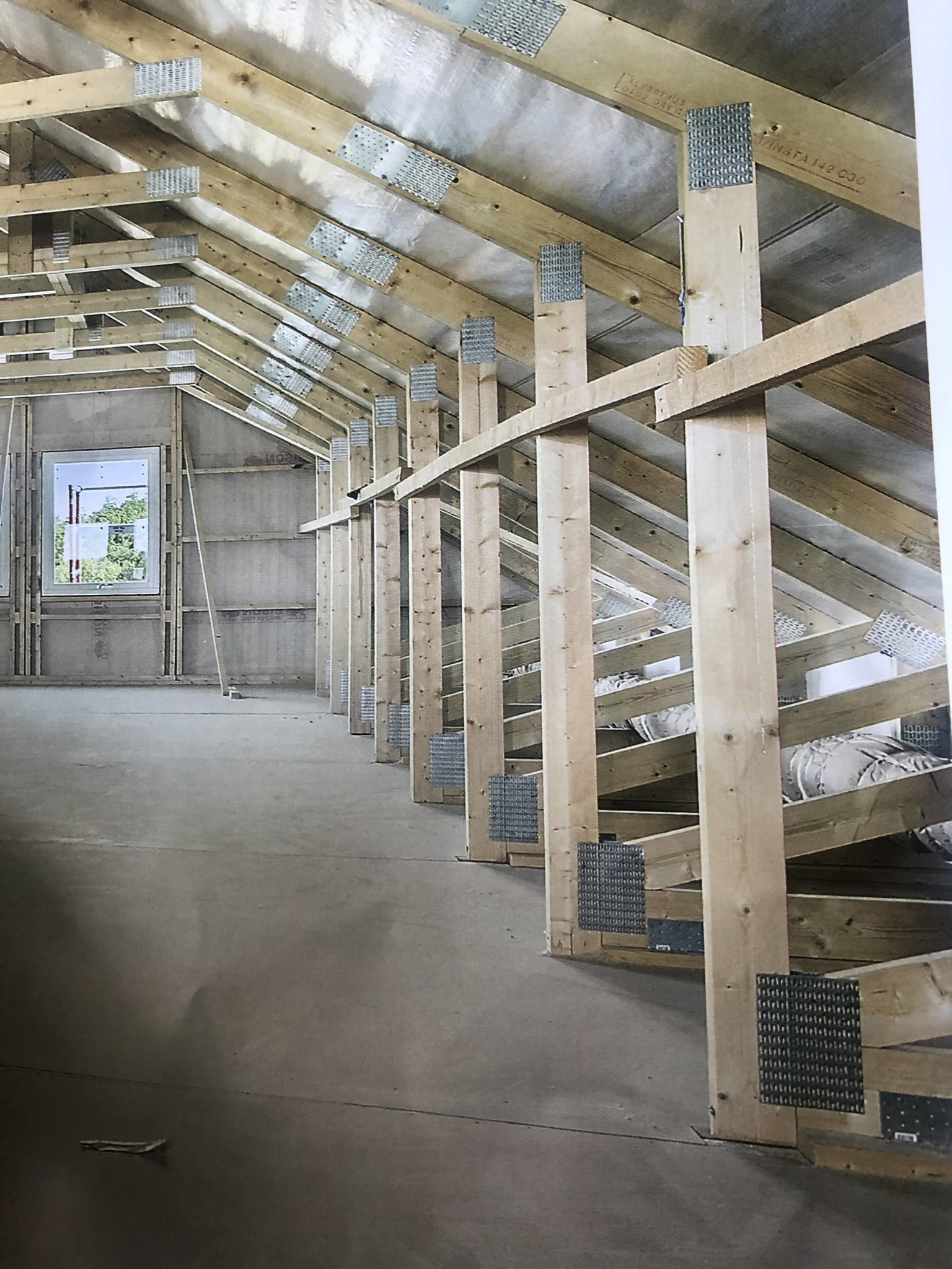

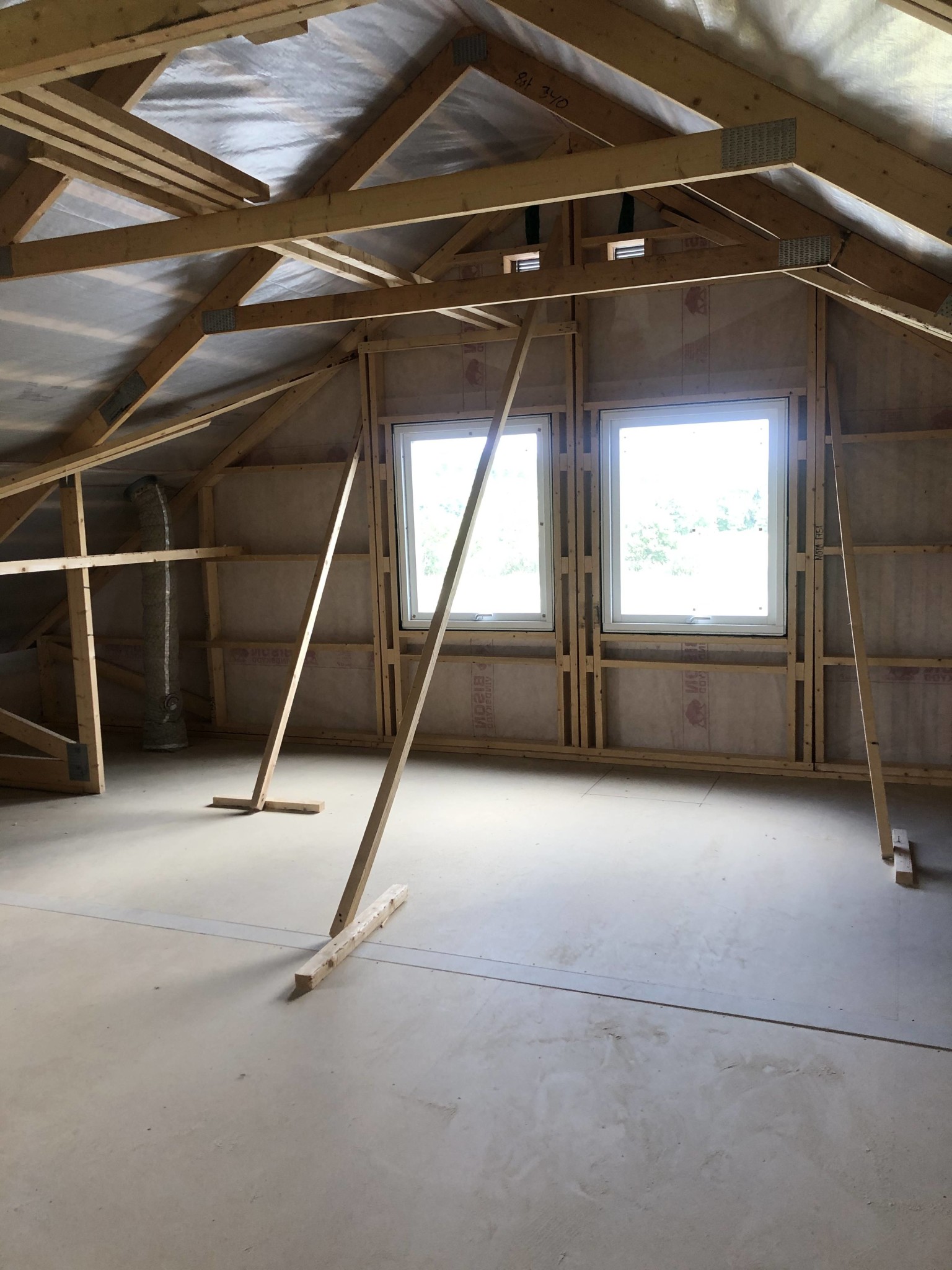

L Lainez #1 Medlem · 35 inlägg 4 aug 2020 08:55 Lainez Medlem 35 inlägg 4 aug 2020 08:55 #1 Håller på att göra iordning den oinredda övervåningen i ett Älvsbyhus, jag är mest nyfiken vad det är för reglar man har satt som går snett mot golvet på bilden? När kan man ta bort dessa? Mvh Inloggade ser högupplösta bilder Logga in Skapa konto Gratis och tar endast 30 sekunder
H HasselmarkenHampus #2 Medlem · 22 inlägg 4 aug 2020 09:03 HasselmarkenHampus Medlem 22 inlägg 4 aug 2020 09:03 #2 Det var till för att hålla väggen i lod innan resten av väggarna och taket fanns på plats. Bara att ta bort nu
L Lainez #3 Medlem · 35 inlägg 4 aug 2020 09:06 Lainez Medlem 35 inlägg 4 aug 2020 09:06 #3 H HasselmarkenHampus skrev: Det var till för att hålla väggen i lod innan resten av väggarna och taket fanns på plats. Bara att ta bort nu ok tack för snabbt svar! Gäller det även dessa reglar som går vågrätt längst med sidorna? Inloggade ser högupplösta bilder Logga in Skapa konto Gratis och tar endast 30 sekunder
