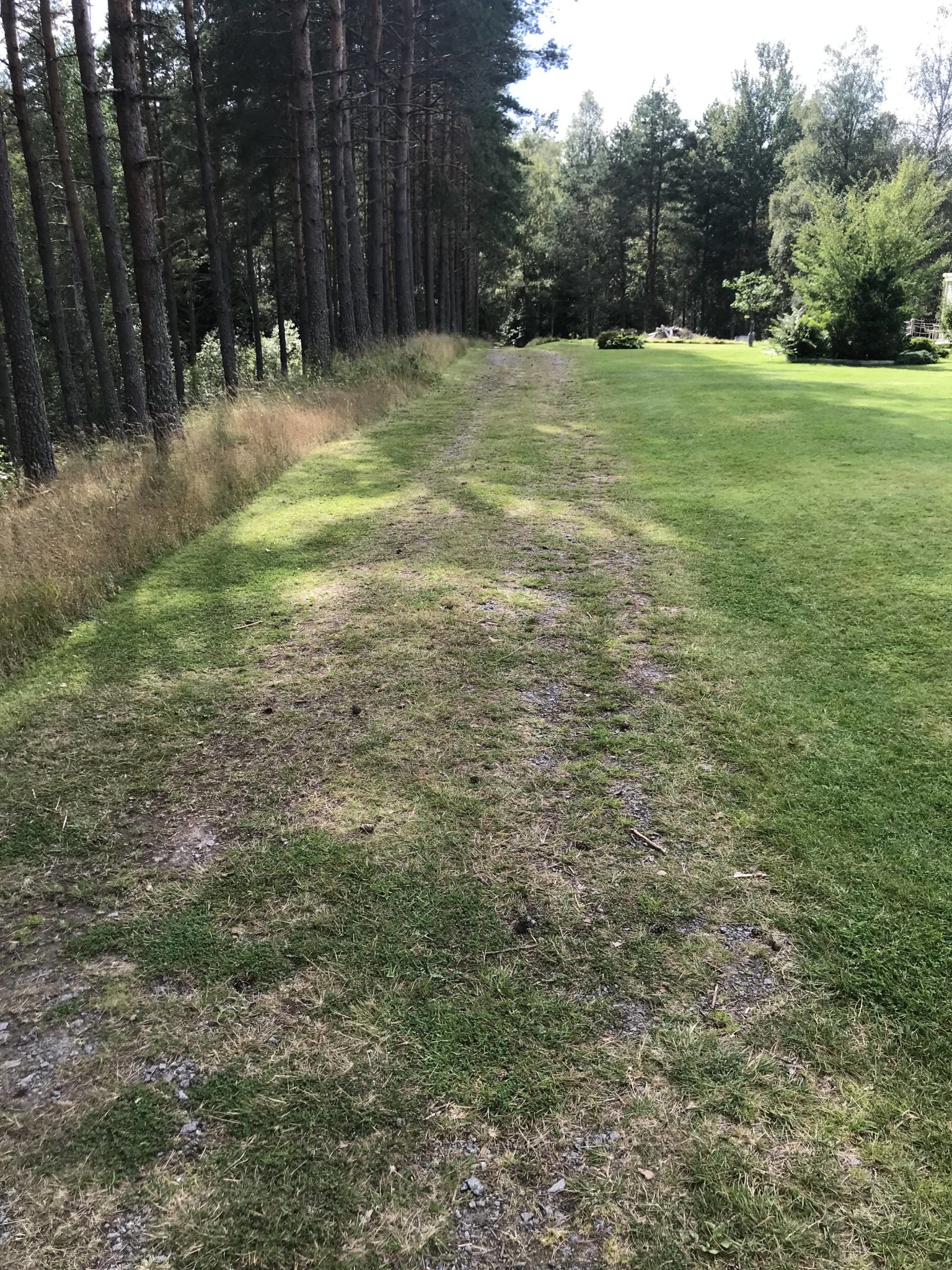

Vi har idag en grusväg där ogräset frodas. Vi har tänk att antingen asfaltera eller lägga sten istället. Eftersom arbetet ska lejas ut undrar vi vad som ska/måste ingå vid anläggning för att slippa ogräset (så att vi kan kontrollera att detta verkligen görs).
Allt organiskt material (gräs och jord alltså) måste bort. Markduk brukar därtill rekommenderas för att hålla vägkroppen och omgivande jord separerade. Asfalt skulle jag satsa på för att få så lite underhåll som möjligt i att rensa ogräs även om jag nog tycker att sten är finare.
