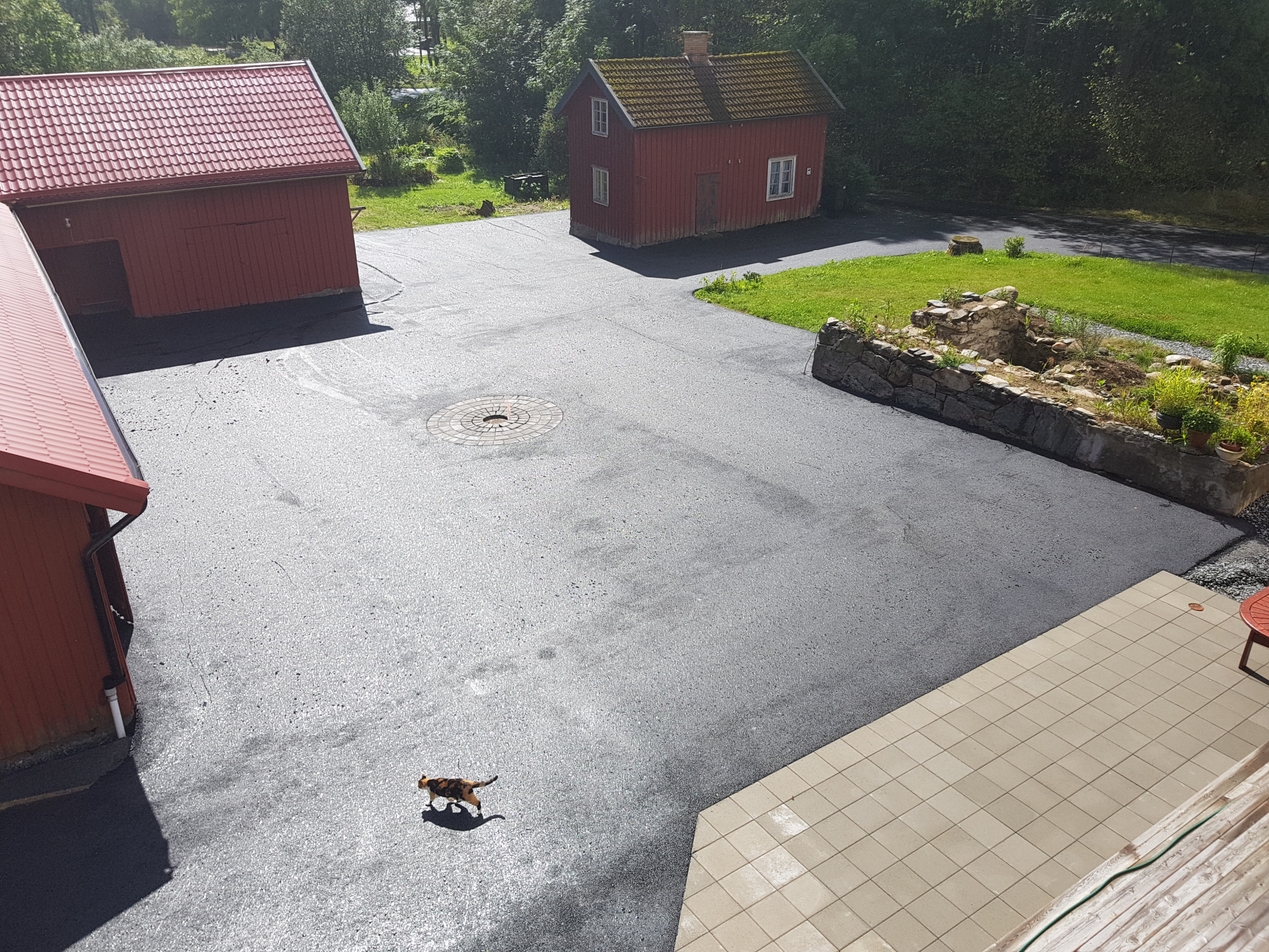

Nja, jag kan absolut förstå varför man lägger asfalt. Det är stabilt underlag (går att meka på, byta däck, lira boll, spela basket, cykla enhjuling, gå på även om man stukat foten osv). Likaså nära 100% ogräsfritt.
Men snyggt, nej, det är det inte jämfört med en nykrattad grusplan.
