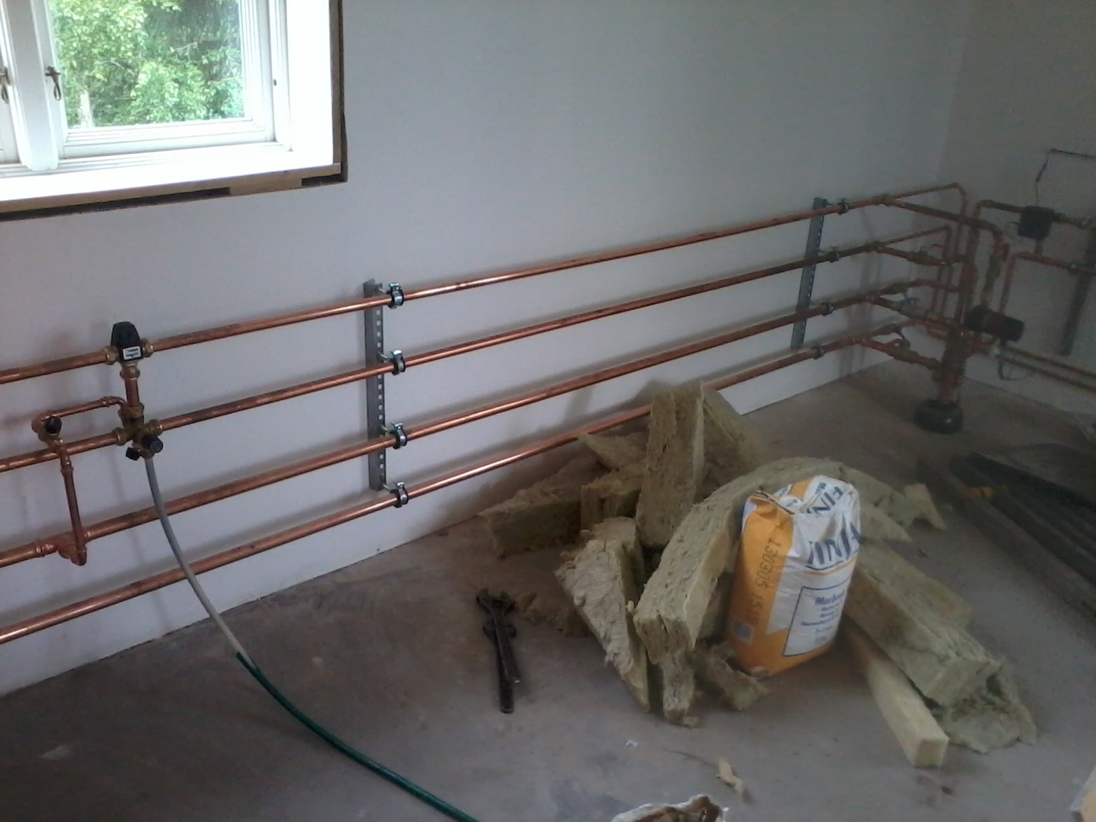

Här är en bild på vvc och blandningsventilen. Det funkar som så att det tillför ingen mer värme efter man slutat tappa varm vatten. Ska blandningsventilen sitta på slingan som vvc pumpen sitter på eller ska det vara nån back ventil? Ska rören dras om?
