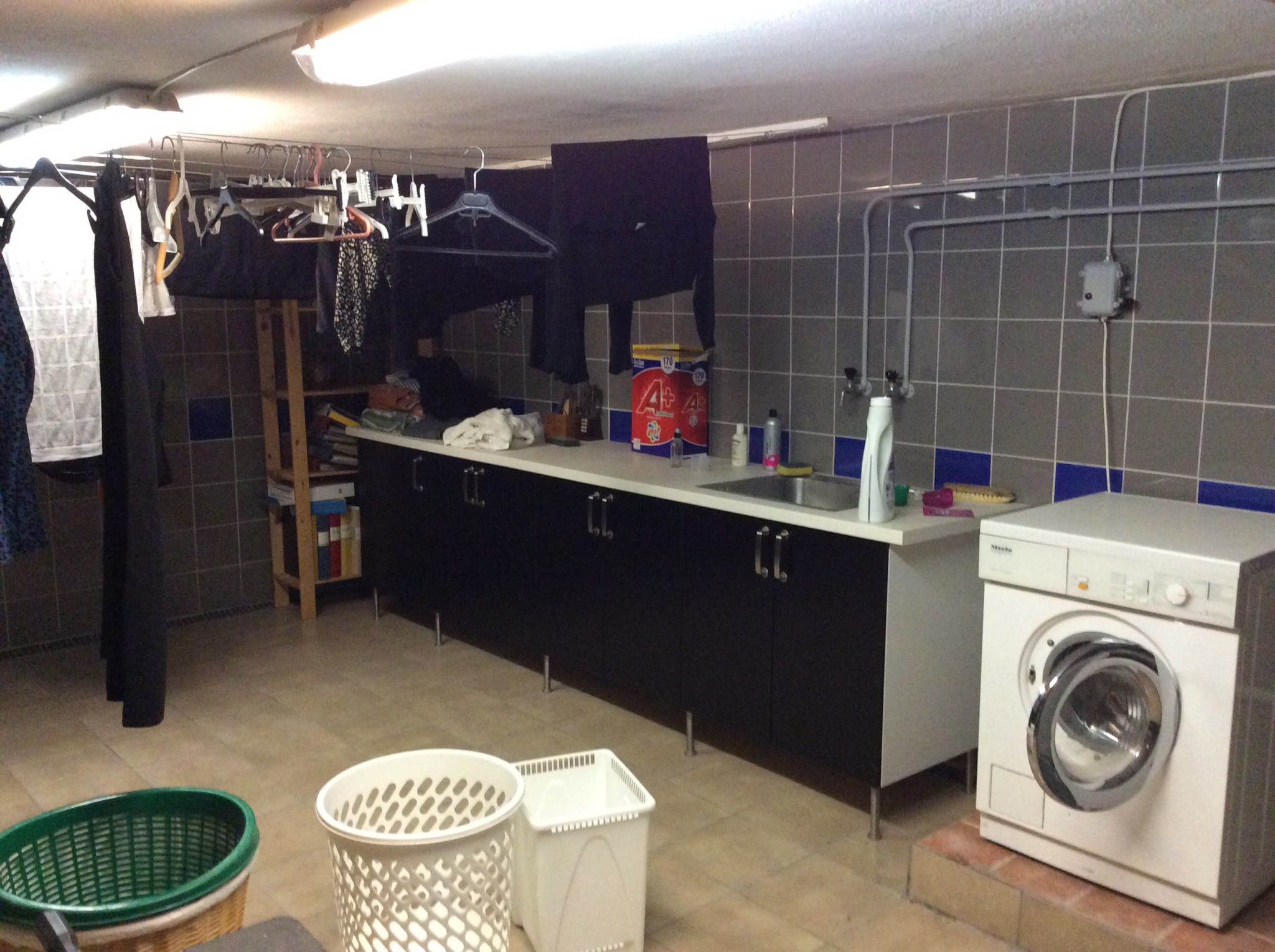

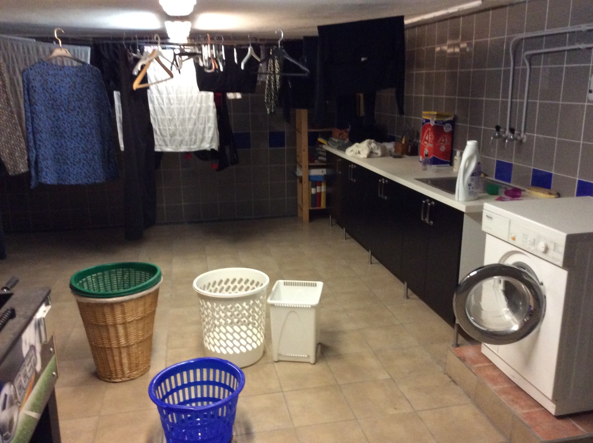

Bifogar en bild på min uppiffade tvättstuga, (jag kaklade alla väggar i och la klinker på golvet) i huset som inte omdränerats sedan 1946 då det byggdes.
Kostade några tusenlappar för billigt kakel och klinker, max en trettiondel av att någon skulle gräva på utsidan och byta ut en fungerande dränering som inte påverkar källarens ytskikt det minsta.
Skall man ha det som källare så spelar det ingen roll, stäng ute fukten på insidan fungerar också.
