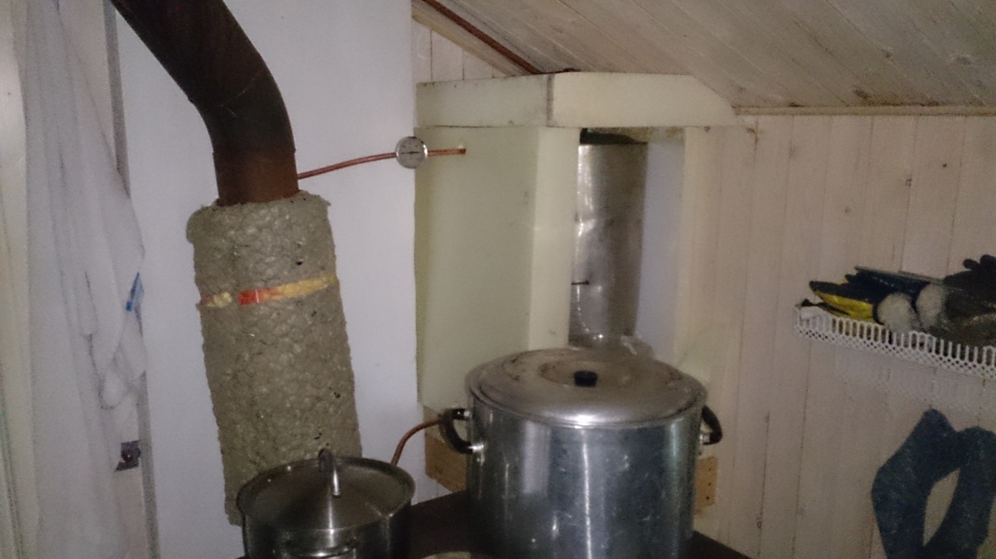

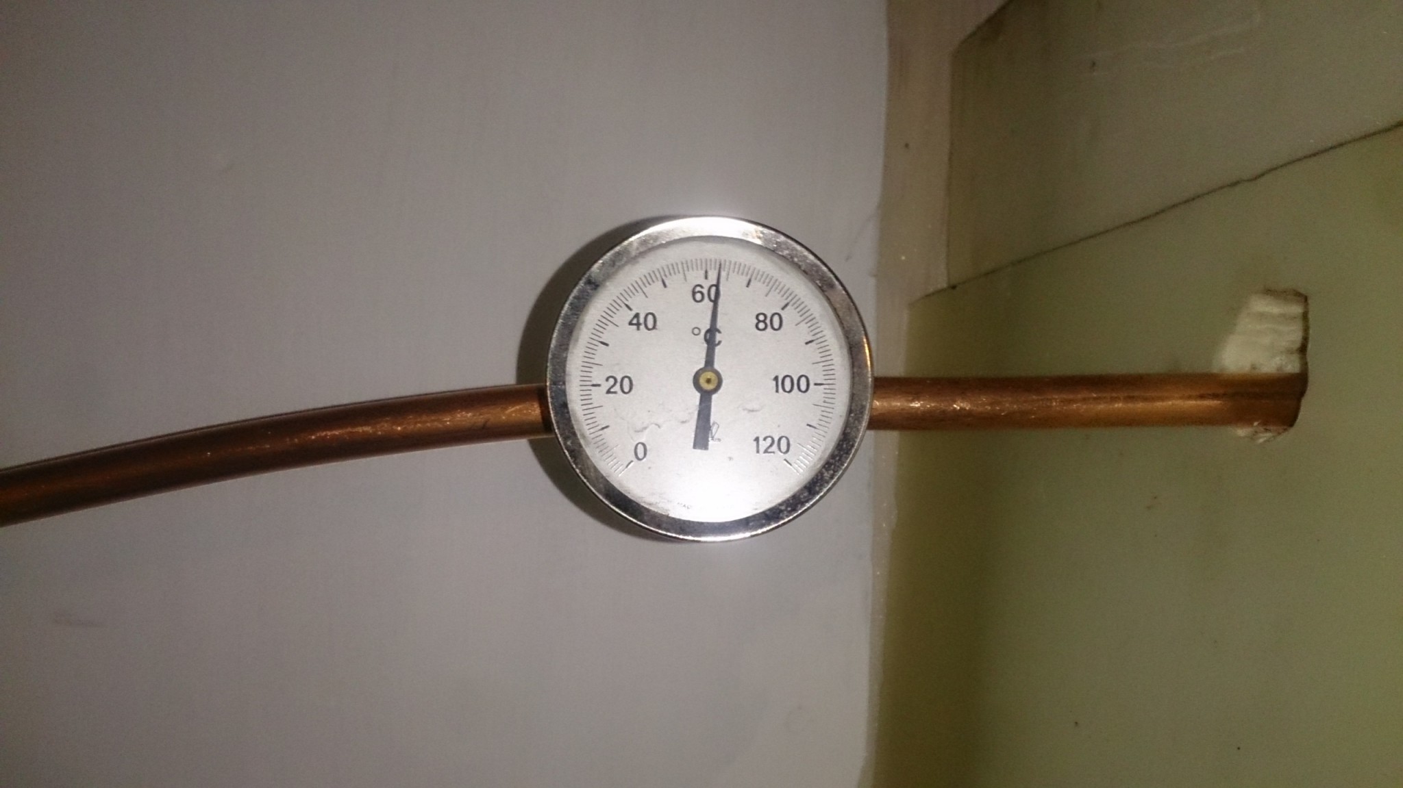

Bild på vvb:
Det är ett gammalt expansionskärl i rostfritt som jag svetsat på två nipplar för att ansluta värmespiralen.
Ca 20 meter 12 mm prisolrör som är lindat runt rökröret.
Ljudnivån på elverket är bra, det står i vedboden 5 meter från stugan, inne i stugan är det knappt hörbart
Bild på vvb:
