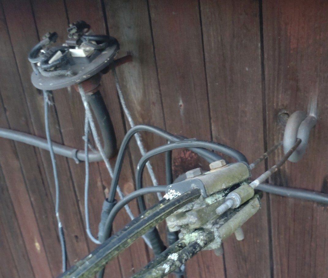

Vad rekommenderas för åtgärder här?
Det är luftledning TN-C (efter mätare) nere till vänster som kommer till ladan och övergår till utanpåliggande kabel vänsterut. Jag noterar både enkelisolerade presskarvade ledare och sen något som påminner om ett kopplingsutrymme som saknar kapsling.
  • Elkoppling på en trävägg med luftledning TN-C och utanpåliggande kabel. Enkelisolerade presskarvade ledare och öppet kopplingsutrymme syns.

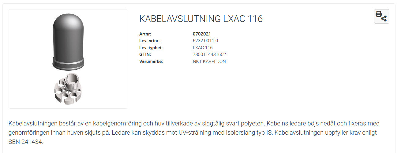

Skaffa ett nytt lock till kabelavslutet.
Kabelavslutning LXC 116 i svart polyeten med kabelgenomföring och huv.
