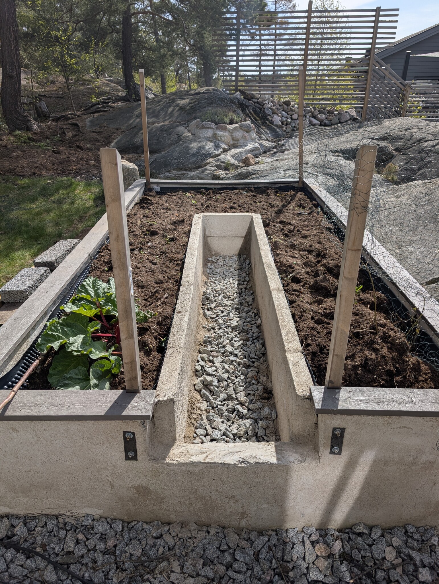

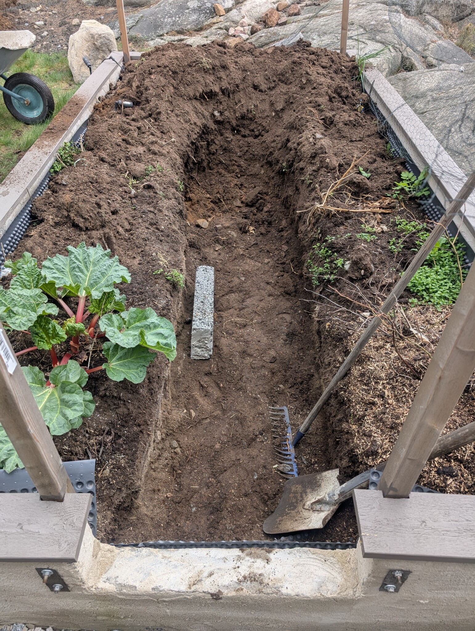

Håller på att gräva ur vår lecablocksmurade odlingslåda. Den är perfekt till ett framtida växthus men en sak i taget.
Nu vill vi ha en liten gång i mitten så man kommer åt att odla och skörda... Tänkte mig först lecablock men vill optimera odlingsyta och gång på bästa sätt. Har hittat block 7 cm breda men det kanske finns alternativ. Vill inte ha trä...
Någon som har tips?
Skall grunda med grus och sedan gjuta blocken är tanken kanske 29 sm bred platta att gå på mellan stenarna men det kan bli trångt...

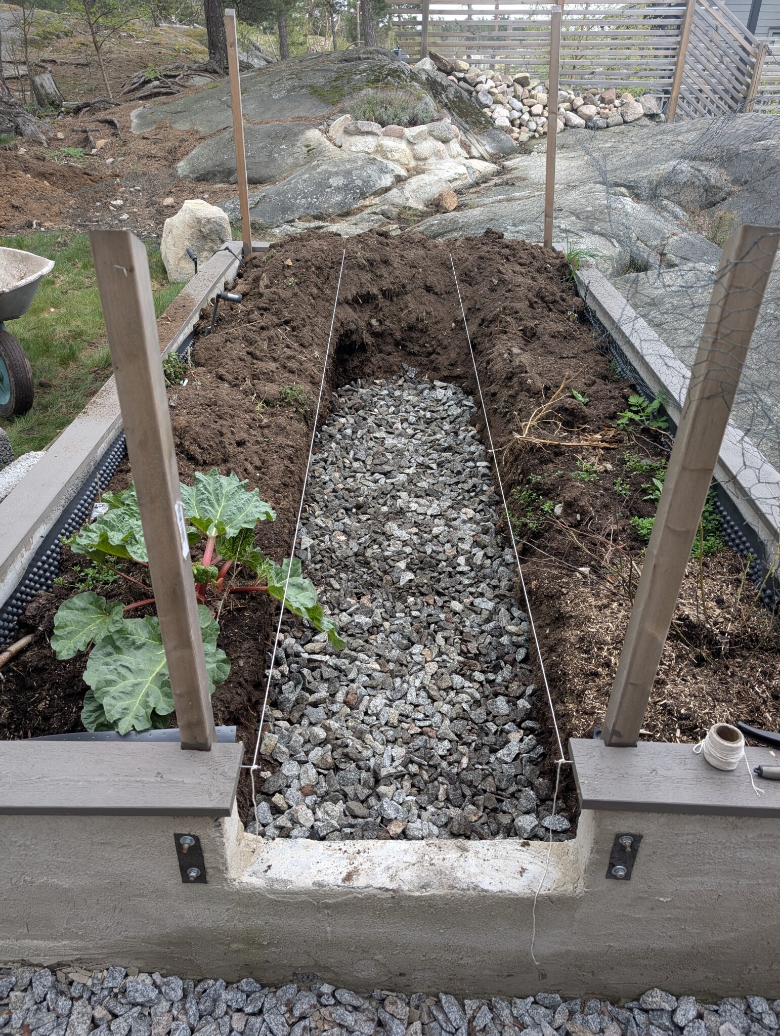

  • Lecablocksmurad odlingslåda med grävda gångar, omgiven av jord och växtlighet, innehållande en räfsa och spade. En trädgårdsprojekt pågående.
Det får bli såhär... nu skall jag leta tunnare lecablock eller betongsten, jämna/våga sv med smågrus så blir det gjuta direkt på....

  • En trädgårdsstruktur under konstruktion med en djup gång fylld med smågrus, omgiven av jord och växter, förbereds för gjutning.

Sådär mer eller mindre klart, funderar på att bygga en stomme för ett framtida växthus....
Fortfarande lite för kallt för att flytta ut plantorna...

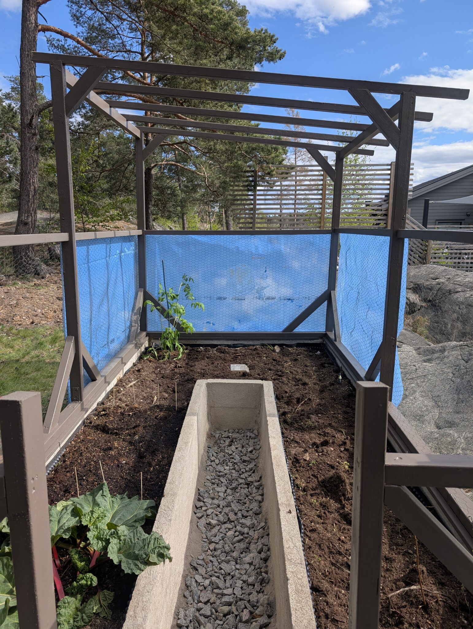

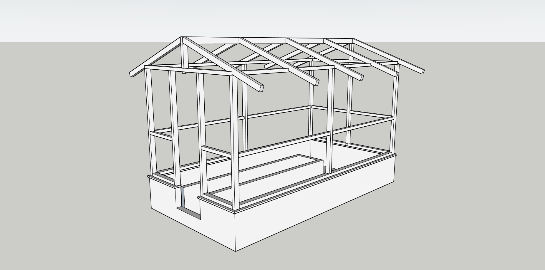

Och nu har jag sketchat upp en ritning på pergola-liknande struktur så att vi kan hålla oss ifrån bygglov men samtidigt möjliggöra för framtid växthus. Passar samtidigt på att testa ChatGPT för att generera en fotorealistisk bild.Kommer välja 70x45 reglar.
  • 3D-ritning av pergola-liknande struktur med takstolar och vertikala reglar, tänkt för framtida växthusbygge.
  • Pergola-liknande struktur av träreglar med odlingslåda fylld med växter, eventuellt för framtida växthusbygge, i en trädgårdsmiljö.

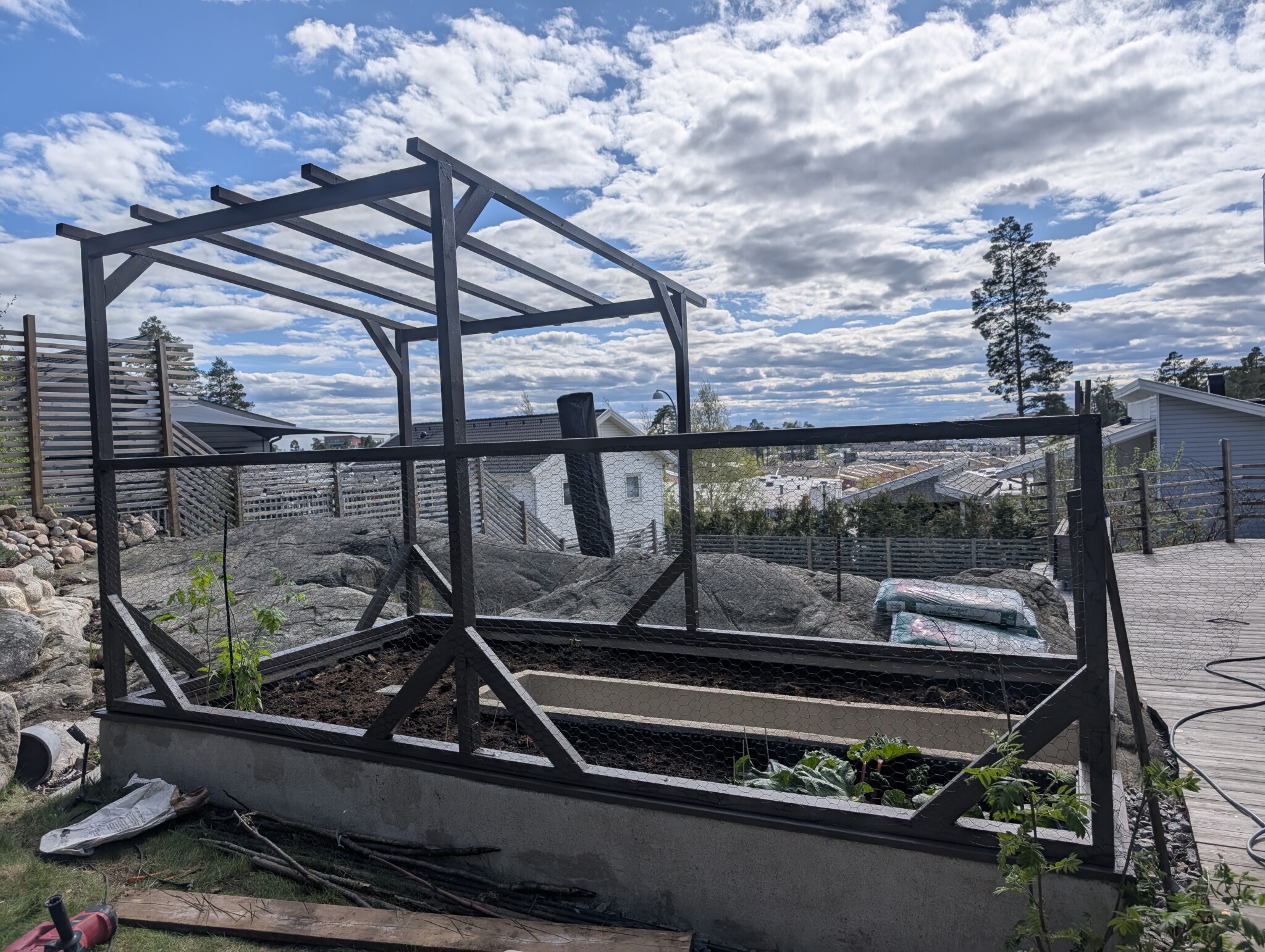

Okej så här blev det, projektet klart!
Kunde inte låta bli att flytta ut de första tomatplantorna...

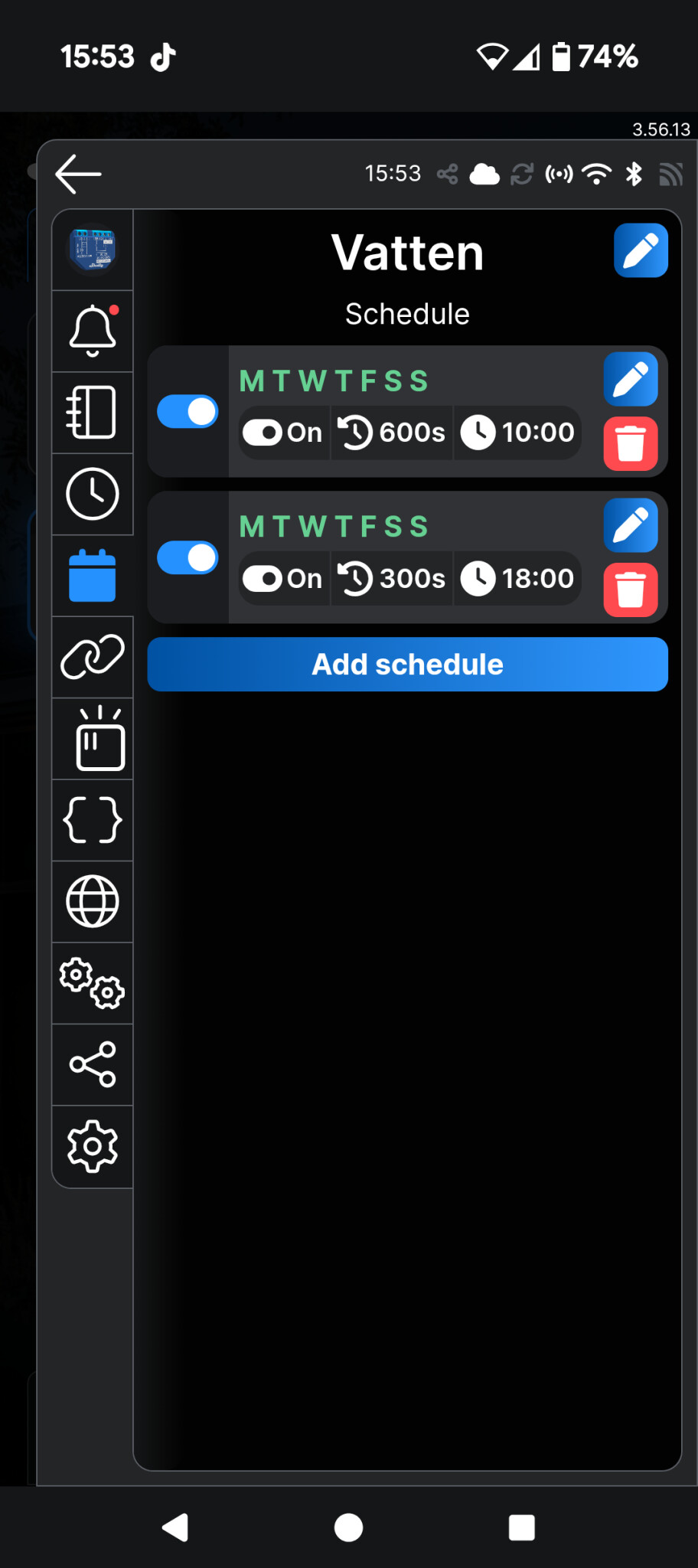

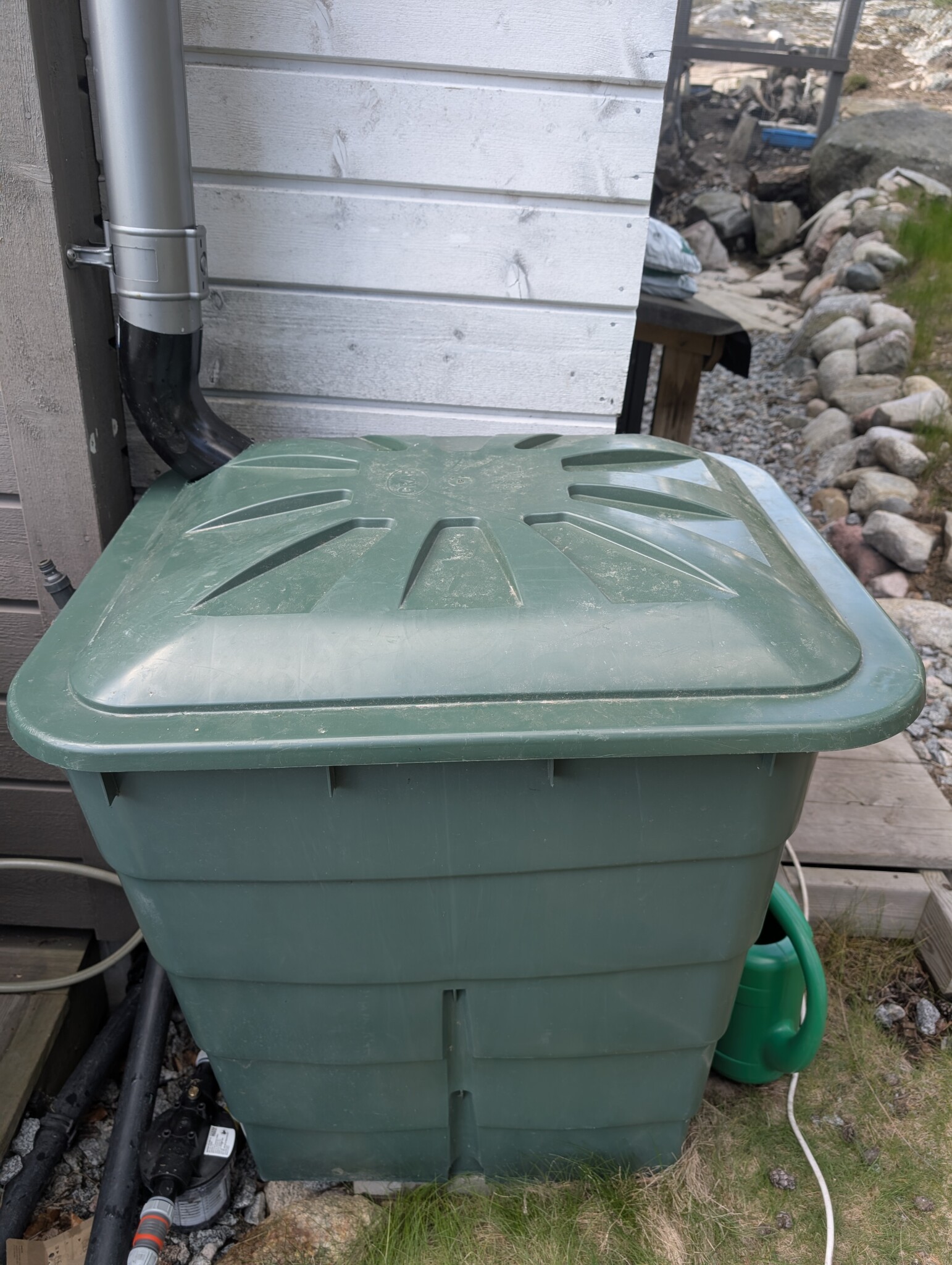

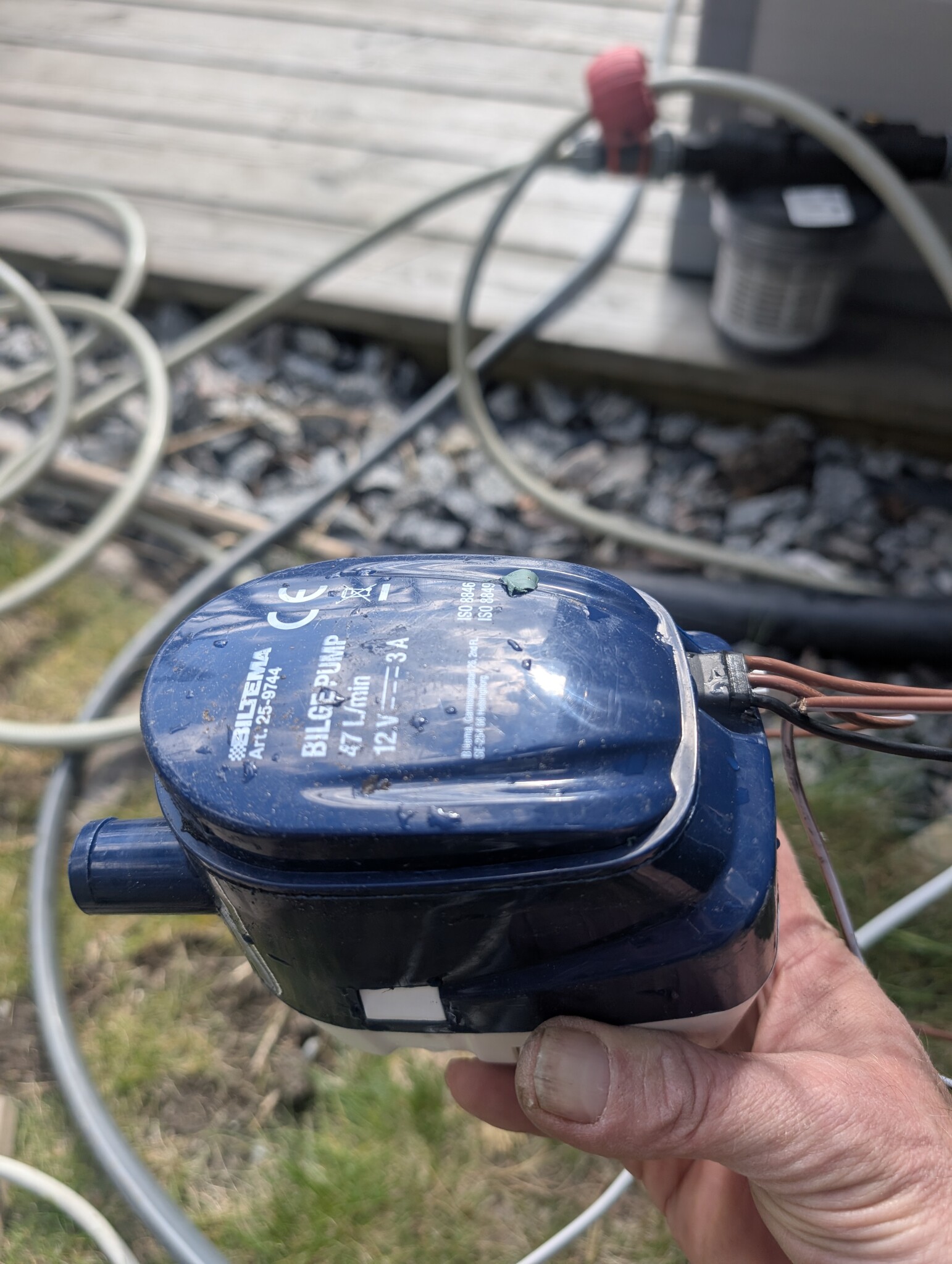

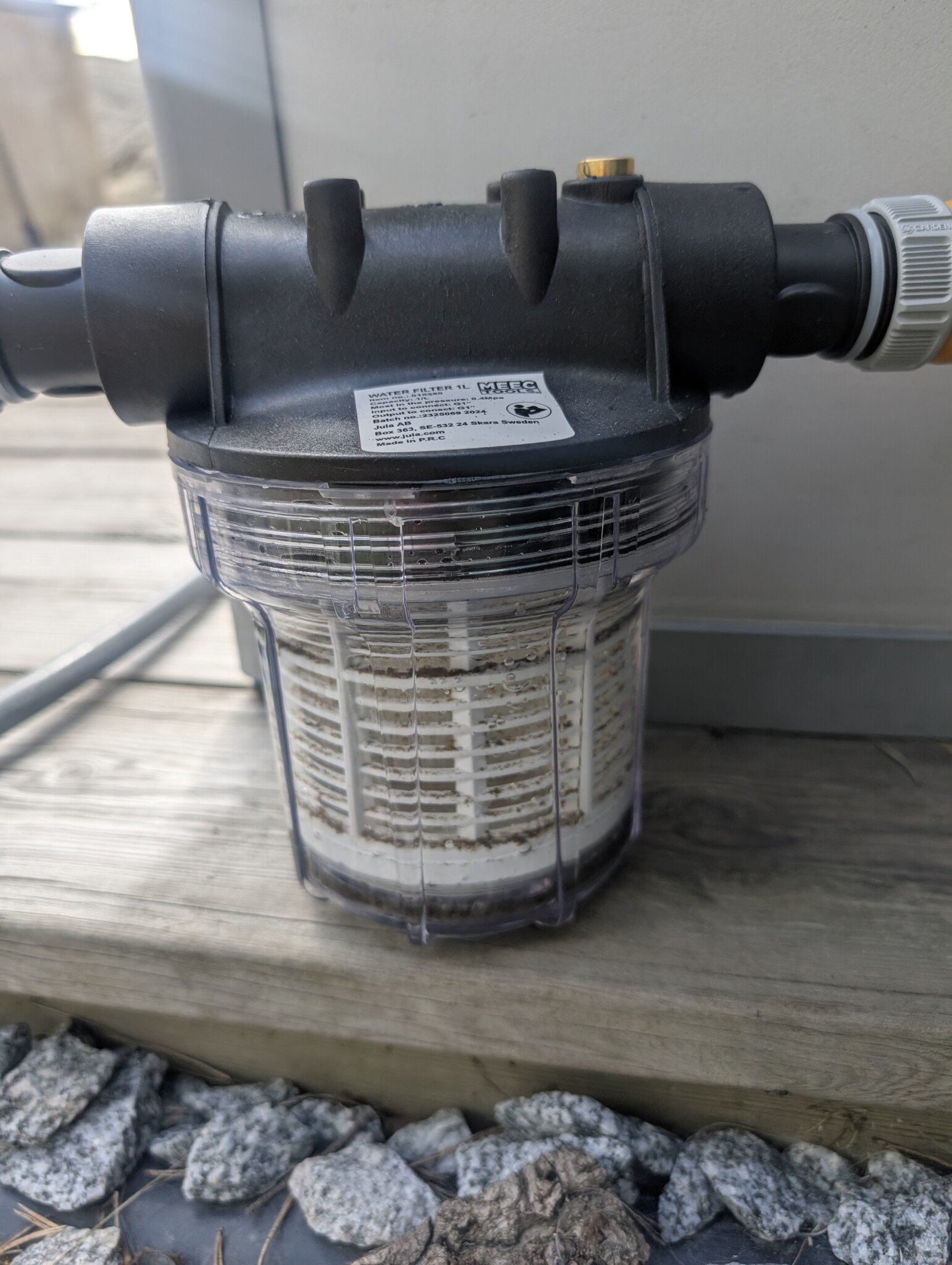

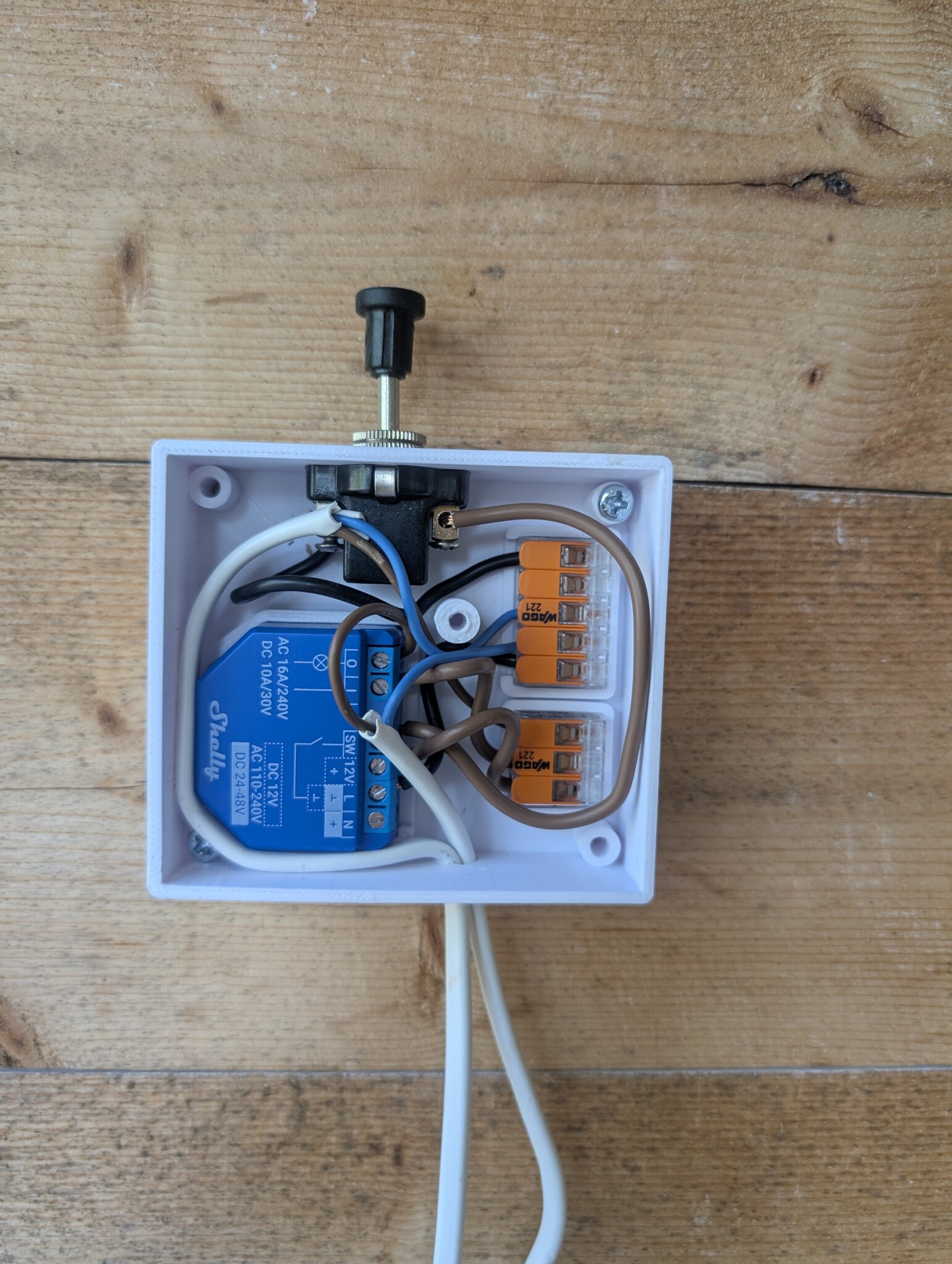

Då har vi kompletterat "odlingslådan" med eget automatiskt bevattningssystem baserat på Shelly trådlösa och programmerbara relä tillsammans med Jula dränkbar pump samt ett litet vattenfilter. Allt kopplat till vattentunna som står och samlar in regnvatten från intilliggande stuprör. Pumpen kan styras med en knapp, men drar också igång morgon och kväll för 15 min droppslangabevattning. Jag hade en slang liggande men funderar på något mer effektfullt och lite olika bevattningssmunstycken.... Nu hoppas vi på värme så att plantorna kan planteras utomhus. Lite bilder nedan
  • Schemaläggning för automatiskt bevattningssystem med två tidsinställningar, aktiverad på en mobilapp.
  • Grön vattentunna samlar regnvatten med kopplat stuprör vid vit husvägg, del av automatiskt bevattningssystem.

  • Hand håller en blå vattenpump till ett automatiskt bevattningssystem, med slangar i bakgrunden på gräsmatta vid altan.
