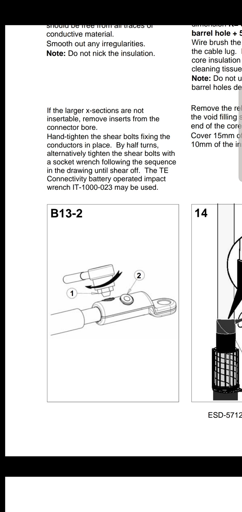

Vad gäller TE är det bara att kolla i valfri instruktion, växelvis, max 2s har jag för mig gäller, Euromold stöter man inte på alltför ofta nuförtiden, men bifogar klipp:

Kollade för skoj skull upp TE och de anger fortfarande att deras egen maskin.
Illustration av skruvtightning för kabelförbindning med två komponenter märkta 1 och 2.
Slugge
Vet inte var du hittat den engelska instruktionen, may tolkar jag som att den är tillåten att användas.
Nu tänker jag främst på skarvar som MXSU, är rätt säker det inte står något om någon speciell maskin utan bara tillvägagångssättet där.
Var kan man beställa IT-1000-23?
Helt riktigt att det skall tolkas som att det är ok att köra med deras egen maskin.

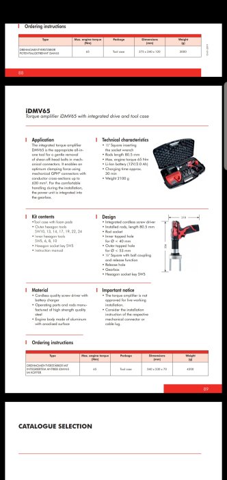

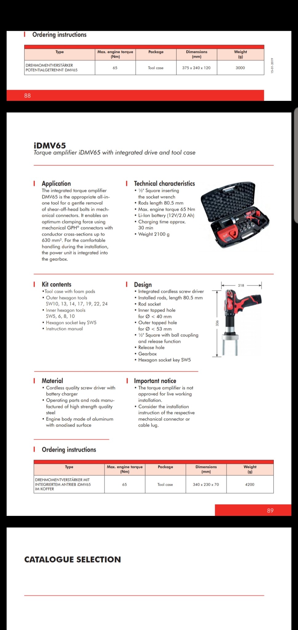

Nexans /GPH heter iMDV65 och bygger nu på en Milwaukee.
Produktkatalogsida för iMDV65 vridmomentförstärkare med integrerad drivning och verktygsväska, inklusive tekniska specifikationer.

Aldrig sett din maskin förr. Verkar händigt att man kan knäcka skruvar med en liten 12-voltare, men 65 Nm känns lite i klenaste laget? Vet inte om Nexans och TE har samma leverantör av kabelskor men den som sätter ihop själva kitet kan ju ha krav utöver skarv/skotillverkarnas.
