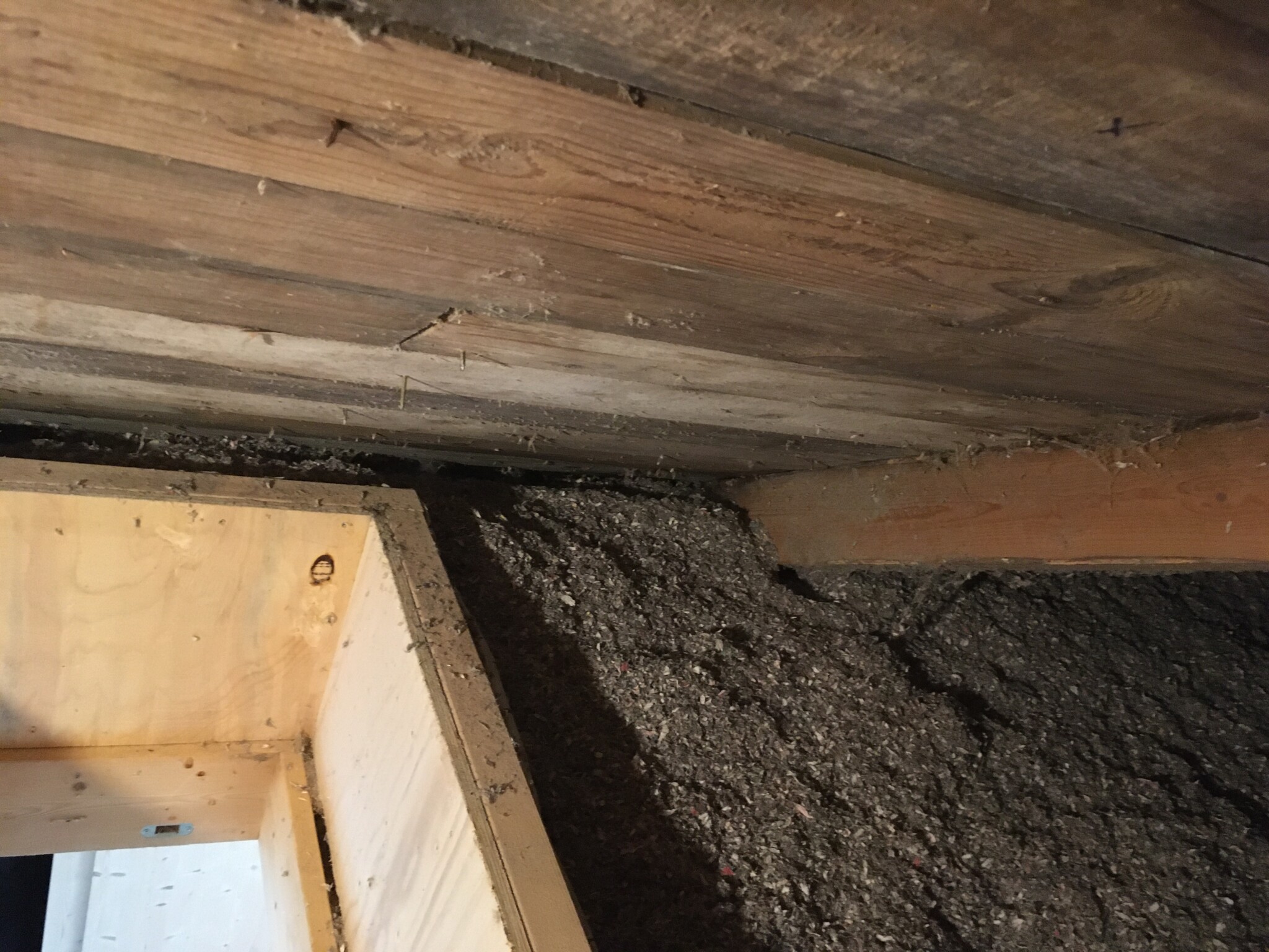

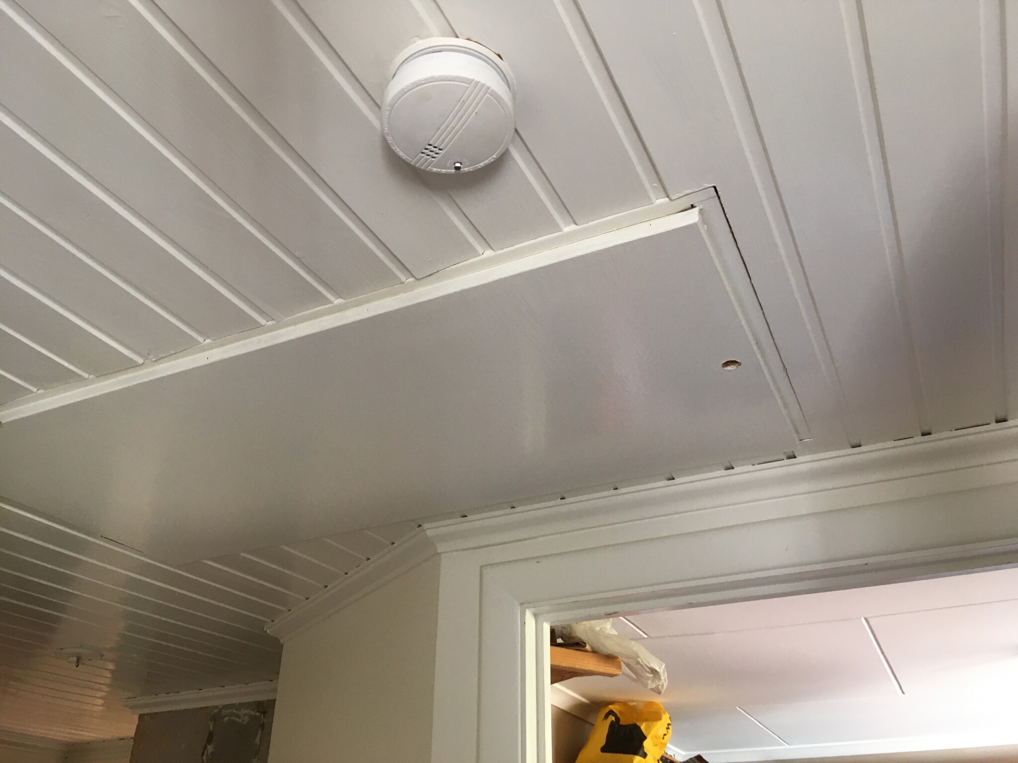

Tack för era svar, Birgit S och Jonathan 79! Ledsen att jag dröjt med att återkomma.
OK, här kommer foton och ytterligare beskrivning:
Vi tillträdde november 2022. I besiktningsprotokollet står
"[...] På underlagstaket syns mikrobiell tillväxt som tyder på att huset haft problem med att fuktig inomhusluft når kallvinden. Fastighetsägare har anlitat fackmän för åtgärder, hela bjälklaget har rensats från isolering (sågspån), ångbroms har sedan monterats och cellulosa har blåst in. Även husets ventilation har förbättrats med hjälp av våtrumsfläkt med kontinuerlig drift på övre plan.
Fuktkvoten i underlagstaket uppmättes stickprovsmässigt till 10–11 % vilket är under gränsvärdet (17 %) för mikrobiell tillväxt.
Om detta skall fungera är det viktigt att ångbromsen är helt tät vid vinkar, skarvar och genomföringar vilket ej går att kontrollera. Någon luftspalt syns inte till vid snedtaken [...]. Ventiler har borrats in i nocken, vilket kan påverka klimatet negativt.

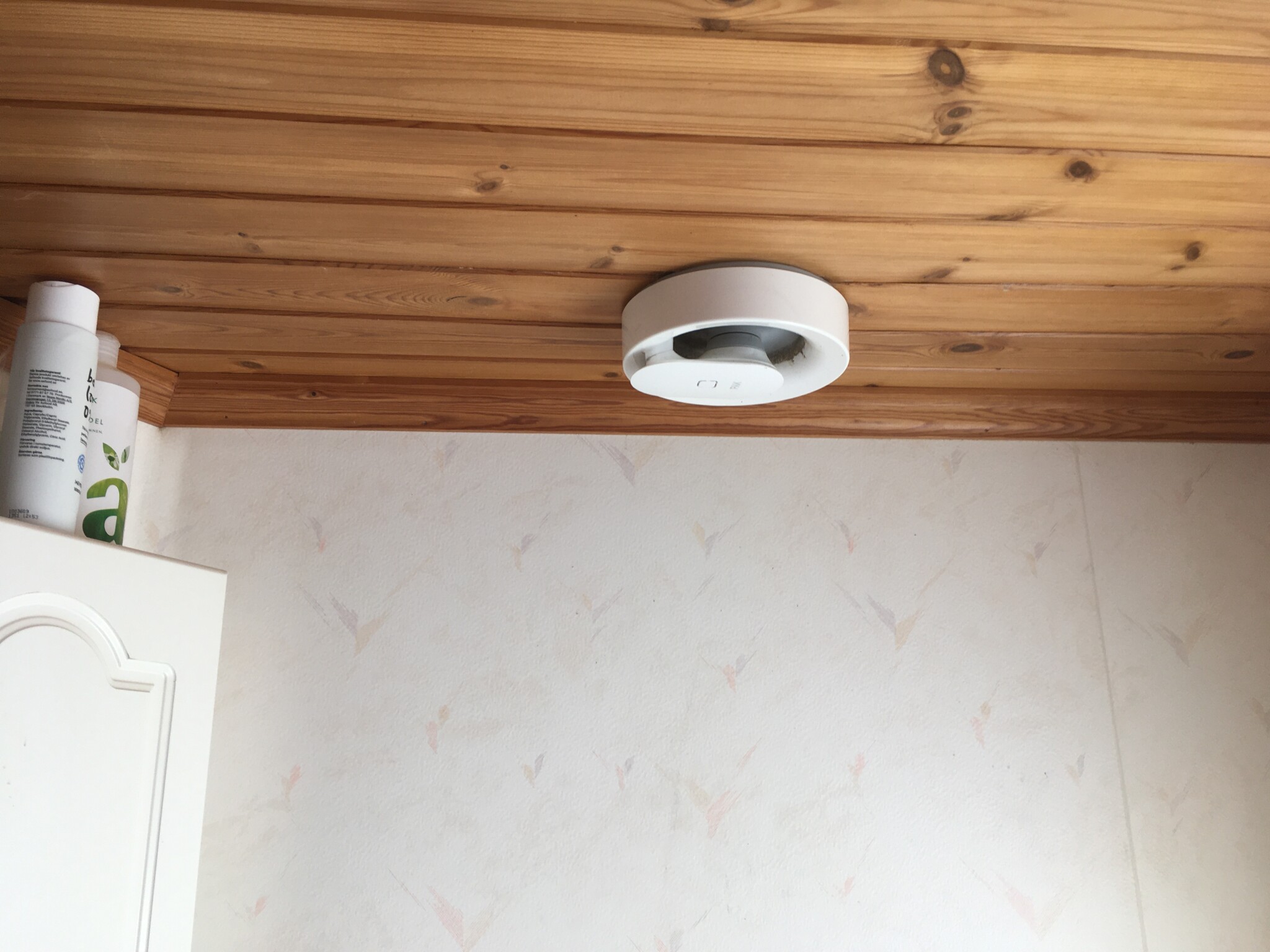

Husets mekaniska frånluft med endast en våtrumsfläkt bedöms undermålig och bör kompletteras, rådgör med fackman. En fuktmätare kan monteras på vinden med återkommande kontroller för att säkerställa att fuktproblematiken på vinden är åtgärdad. Lämplig tid för kontroll är till vintern när temperaturen är kallare."
Det vi har gjort efter ovanstående är:
- stoppat igen de nämnda ventilerna. Vi tar bort stoppningen tillfälligt vid högtrycksperioder med hög temperatur på sommaren.
- satt in hygrometer. Ofta för hög luftfuktighet, vid enstaka tillfällen så högt som 90 %
- mäter fuktigheten i trävirket med jämna mellanrum (fuktmätare för trä, med två stift). Vi har flera mätpunkter. Alla visar bra värden under sommaren, men under vinterhalvåret ser det ut så:
precis vid luckan – mellan 22 och 30 %
en bit från luckan – mellan 18 och 22 %
längre bort från luckan – mellan 17 och 20 %
Detta indikerar att det ev kommer upp fukt via luckan. Vi har dock inte mätt över hela takytan, bara inom 2-3 meter från luckan
Vi har förstått det som att dessa möjliga vägar framåt finns:
A Täta kring vindsluckan
B förbättra ångbromsen, om den är bristfälligt monterad.
C sätta in vindsavfuktare av typen "trygghetsvakten":
https://trygghetsvakten.se/vindsavfuktare/
Våra konkreta frågor:
1) Tror ni A & B ovan räcker? Eller hamnar vi i en större installation (C)
2) finns det fler insatser som kan övervägas, utöver de tre? (kan man t.ex. förstärka våtrumsfläkten?)
3) bör vi be en besiktningsperson komma och avgöra? Hur ska vi isf instruera hen, så att vi får ett tydligare avgörande vad som behövs och mer handfasta råd än det som står i besiktningsprotokollet? Kan en besiktningsperson t.ex. handgripligen avlägsna vad som behövs och kolla ångbromsen mer "hands on"?
Bifogar foton på
- Vindsluckan nerifrån
- Vindsluckan uppifrån + virket precis intill
- Våtrumsfläkt

Ja, börja med A-B och bevaka. Ta bilder på vinden med jämna mellanrum så blir det enklare att hålla koll. Har ni installerat fler fläktar i boytan? Finns fläkt i wc/badrum och tvättstuga? Fläkt i köket?
OK, tack!Jonatan79 skrev:
Vi bevakar med hygrometer och manuell fuktmätning i träet. Du säger vi borde ta bilder - du tänker om det kommer mer mögektillväxt? Det som är nu är sedan gammalt och har inte växt mer, vad vi förstår. Men du menar att vi kan missa att det växer om vi inte dokumenterar?
Huset har 2 våningar (+källare) på övervåningen är wc/badrum, där är fläkten du ser på bilden. På nedervåningen är köket, där finns ingen fläkt mer än en vanlig spisfläkt. Tvättstugan är i källaren och vi har utgått från att fukt därifrån knappast tar sig upp på vinden.
Jag tror det räcker så. Bra om spisfläkten skickar ut luften genom vägg eller tak, samt vettigt att ha en fläkt i tvättstugan oavsett om den är i källaren eller inte.H Herr Apa skrev:OK, tack!
