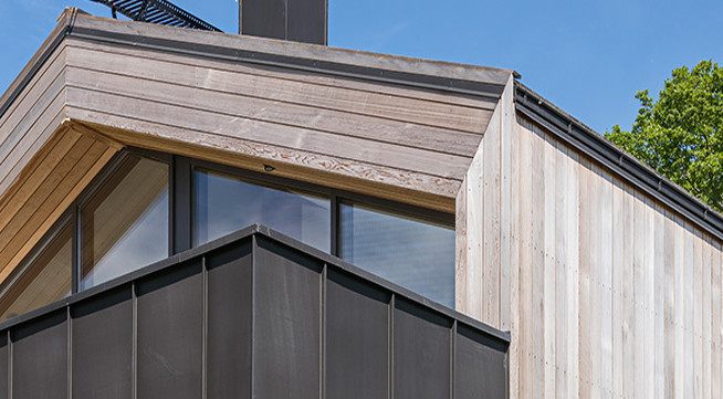

Vi skulle vilja ha en fasad med obehandlad look. Vi tänker spontant på gran med järnvitriol, MEN vi har samtidigt en önskan om att träet fortfarande ska behålla lite av sina varma toner, inte grått-grått. Har ni någon rekommendation på hur man skulle kunna åstadkomma det eller bleknar fasaden oavsett hur vi gör? Se bifogad bild för exempel på "kulör".
Husfasad med kombination av obehandlad och järnvitriolbehandlad träpanel i varma toner.
H
Allt trä mörknar med tiden, bara olika år för olika träslag, gran kommer in mot mörker sakta , fura blir först lätt rödgul och mörknar sedan, detta utan behandling. Kommer att bli svårt med att ha den kulör som du visar, vet du hur gammalt det huset är, kanske
1-2<år när fotot togs, är nog betydligt mörkare i dag
Det ser mera ut som en färgad lasyr som strukits på, det finns en blåton i det
