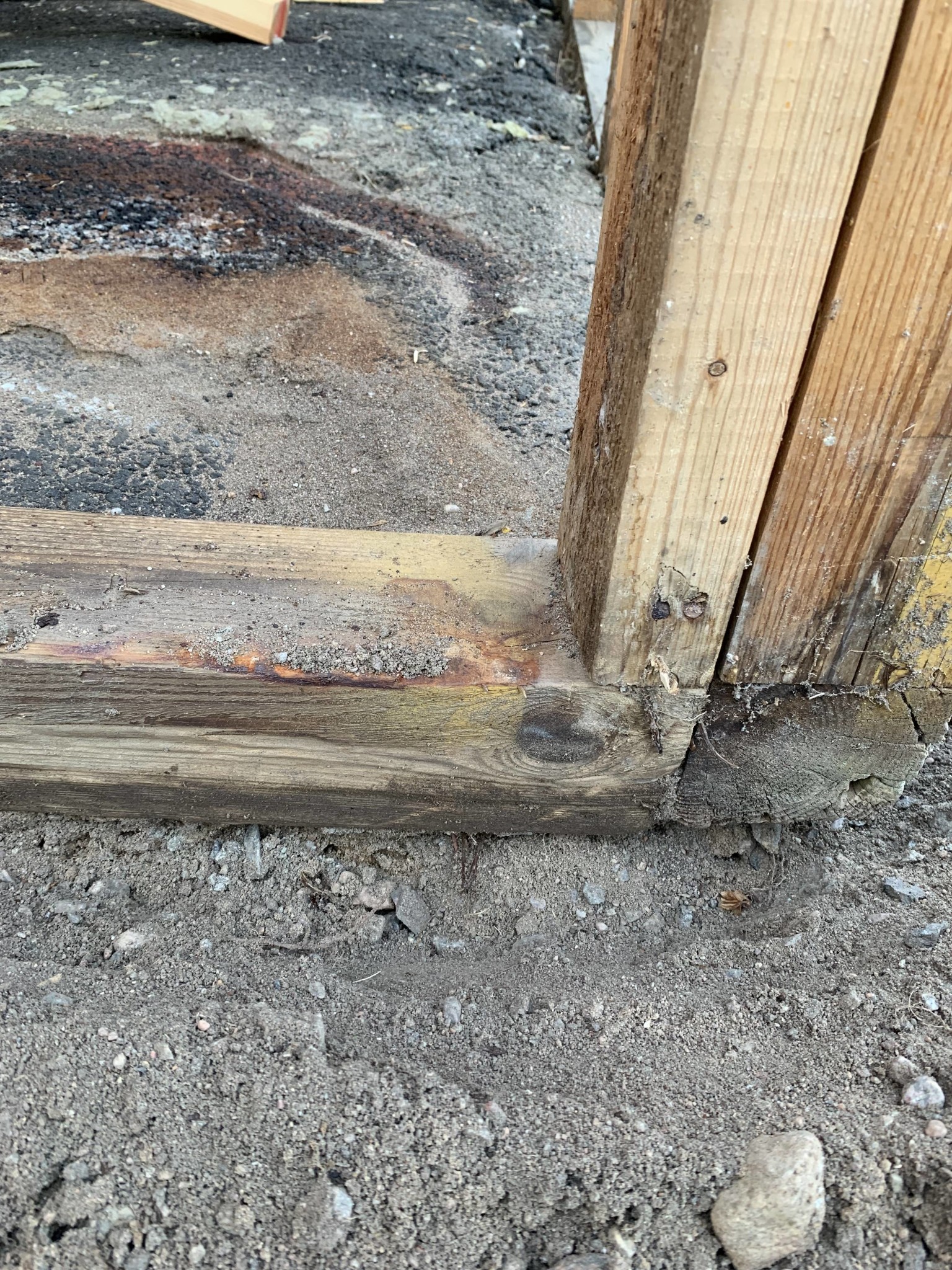

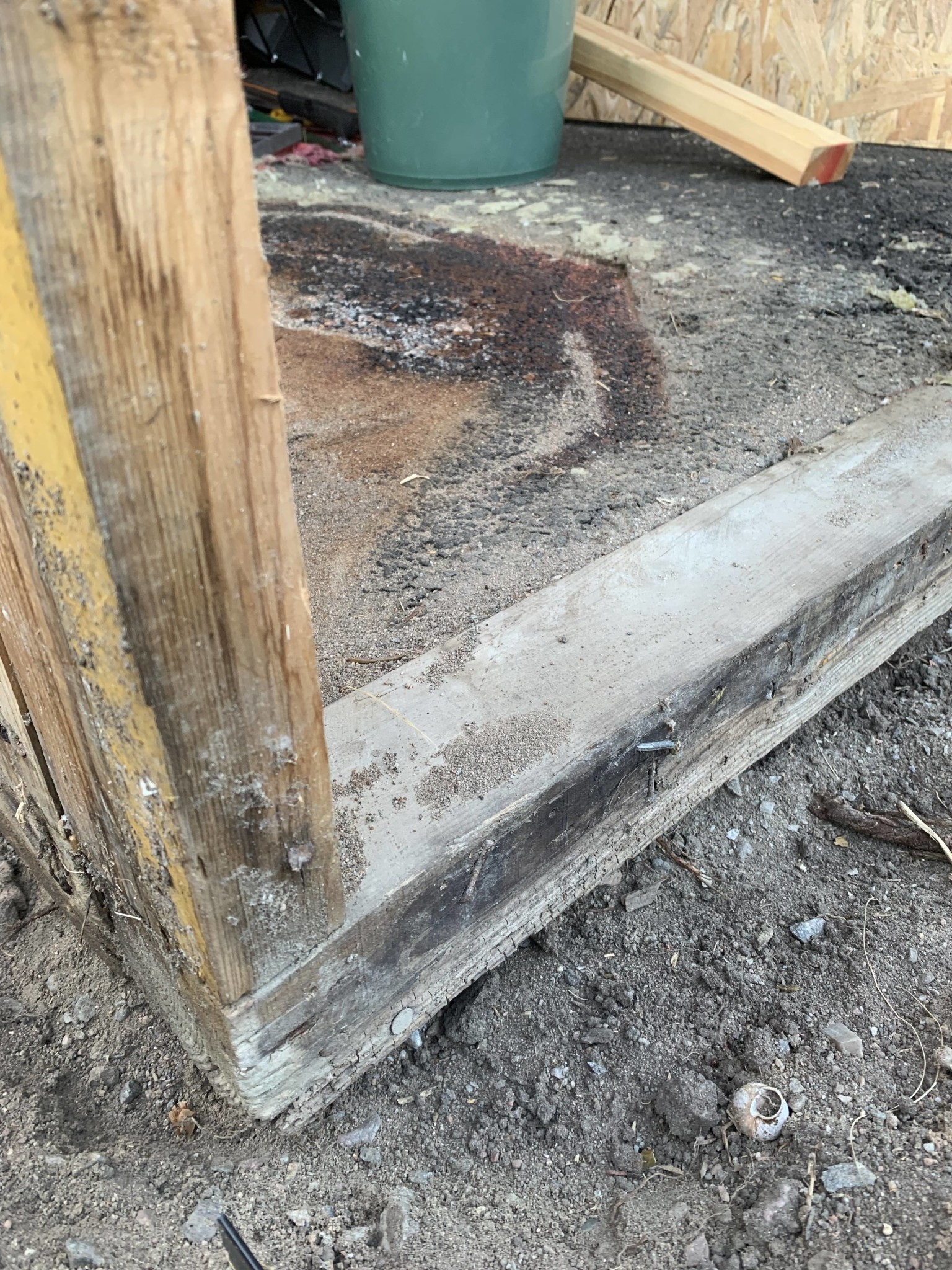

Hej! Mitt radhus från 1975 har ett enkelt kallförråd. Panelen är trött så jag byter delar av den, och efter rivning så ser ”grunden” ut som på bilderna: Rejäla reglar bildar en ram som ligger direkt på sand?! Asfalt gjutet i ramen.
Ett av hörnen har sjunkit rejält, upp emot 10 cm. Vad tusan är det som håller upp huset? Det kan väl inte bara stå på sanden? Är det asfalten på något sätt?
Jag funderar på att lyfta hörnet med domkraft, gräva ned ett lecablock under ramen och slänga på syllpapp.
Vad tror ni, kan det funka?
  • Träregel som delvis legat i sand syns i ett hörn med synlig asfalt och erosion, tecken på sättning i konstruktion.
  • Grunden till ett kallförråd med reglar och asfalt direkt på sand där ett hörn har sjunkit.

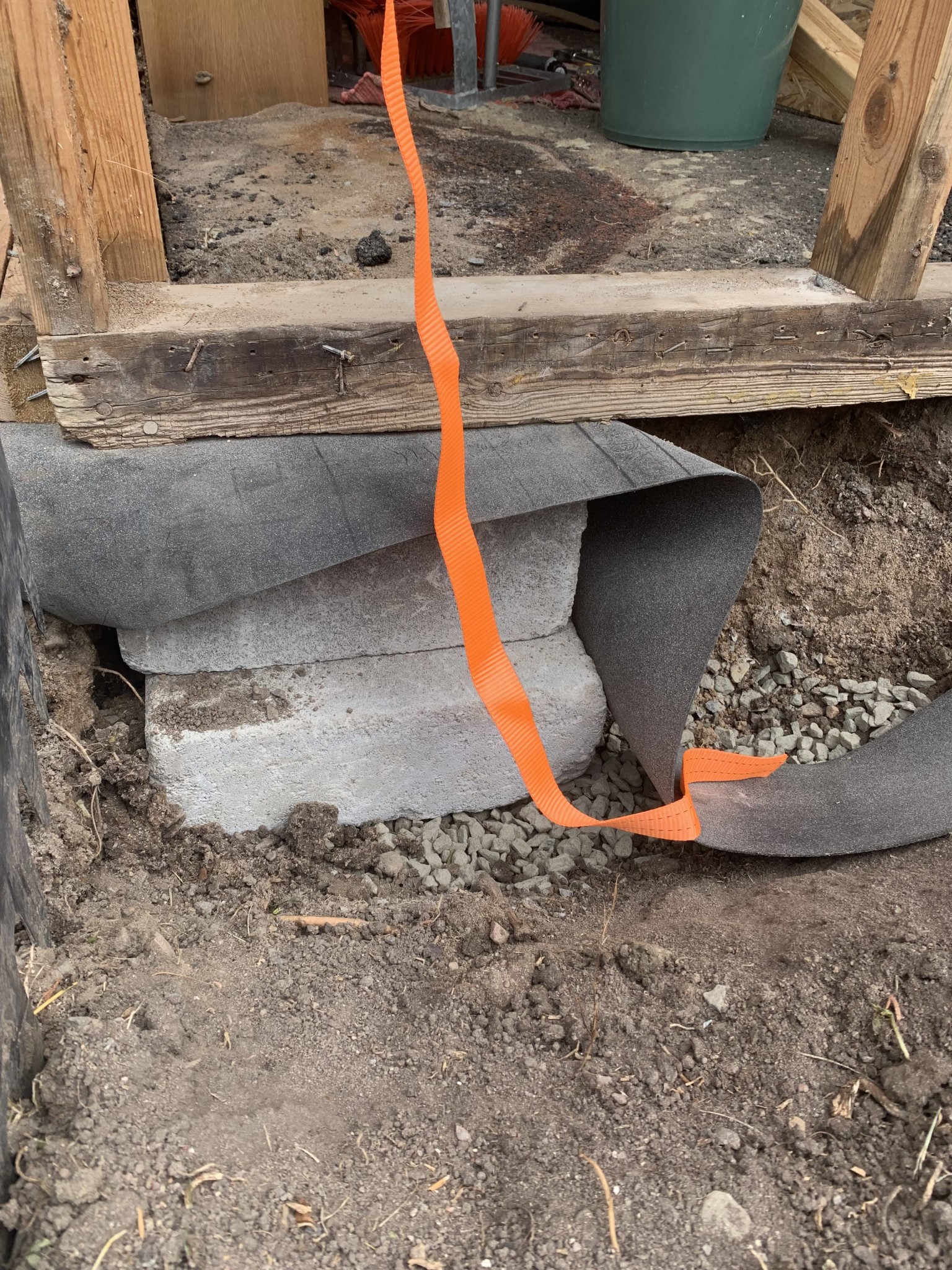

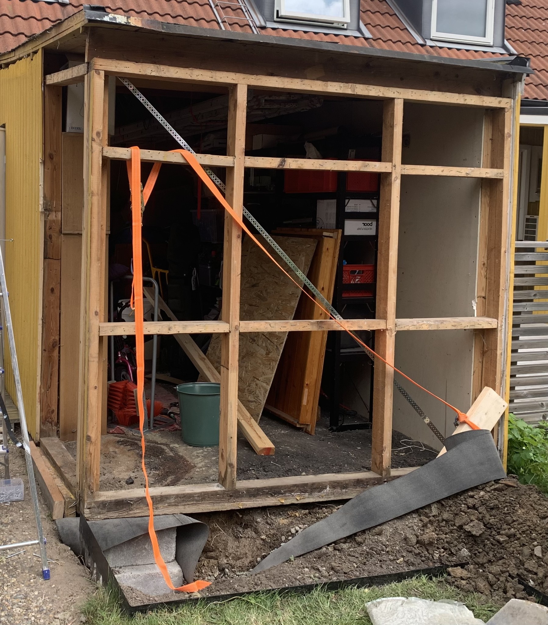

Jag fick inget svar, men körde ändå! Inte precis ”frostfritt djup” men betydligt bättre än tidigare tänkte jag. Jag lyckades lyfta huset till i stort sett våg, samt räta upp med diagonalt spännband och sedan spikband.
Enda problemet nu är att dörren inte går att stänga :)
  • Stomme av trähus med diagonalt spännband och lyft av grund, halvöppen dörr, reparation pågår.
  • Grundförstärkning med spännband, sten och betongblock under träkonstruktion.
