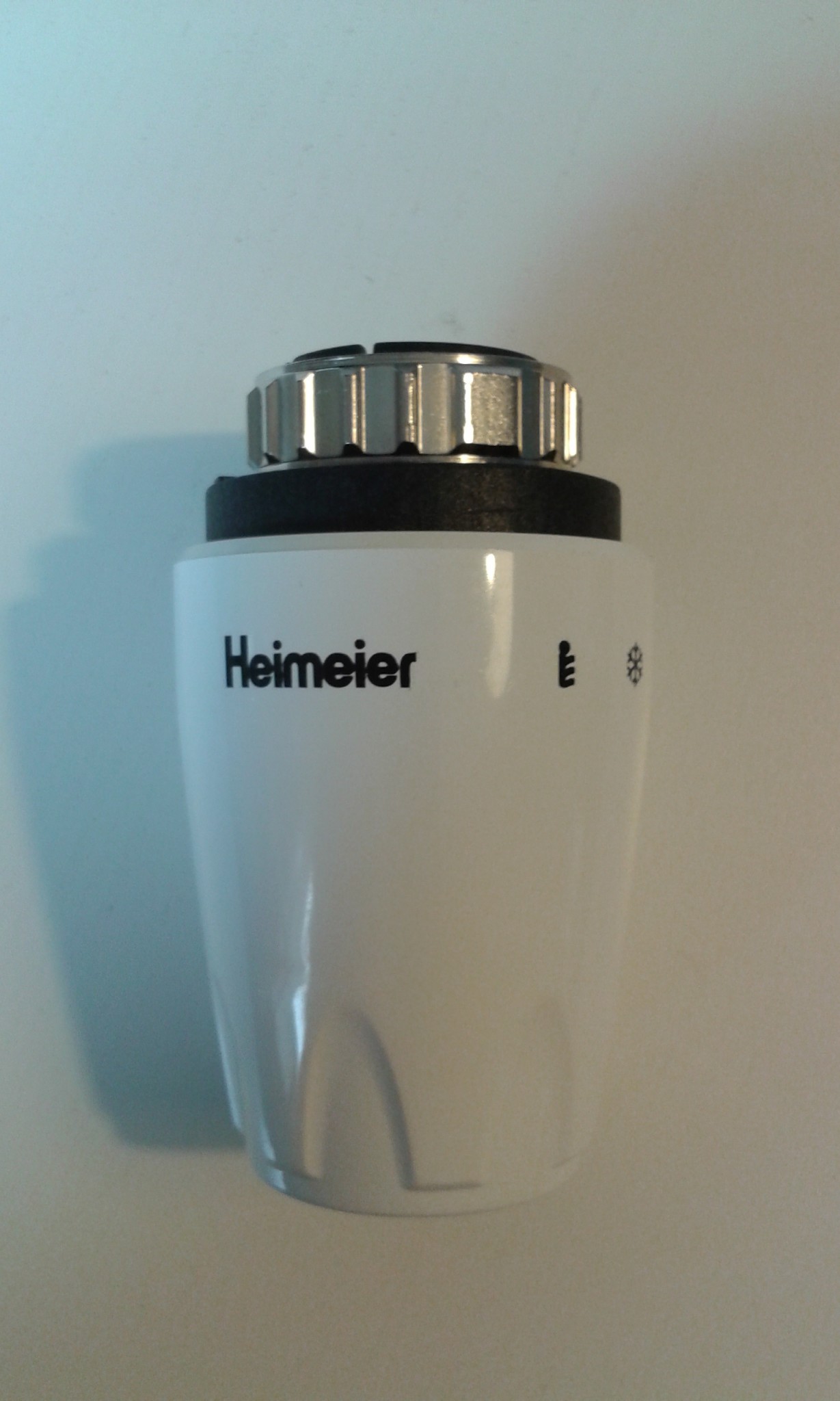

Ok, de heter TRV Nordic 6-21 M30. Går de att göra om till 28 graders?

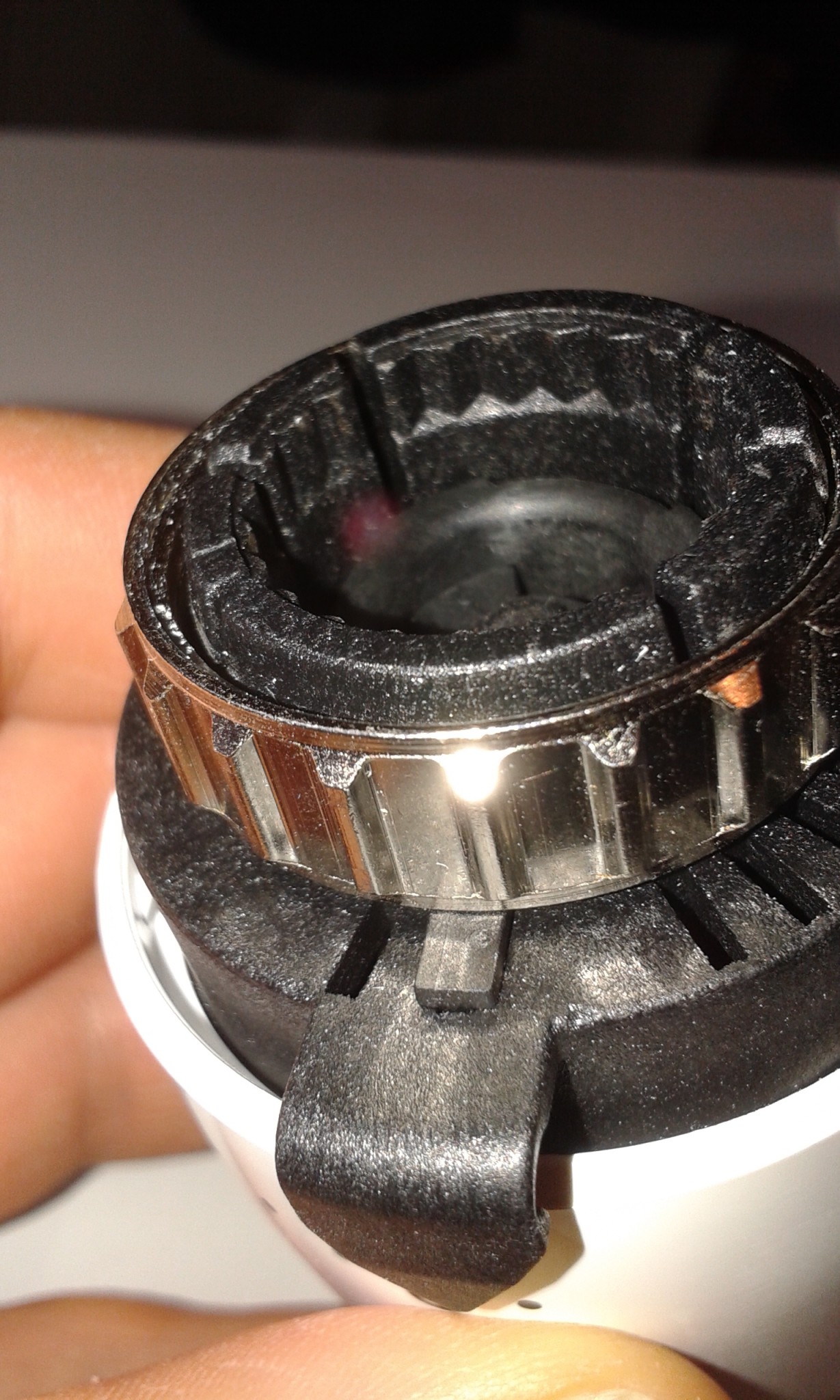

Absolut. Notera först hur dom svarta pluggarna sitter på den svarta kransen så du vet hur det satt från början.
Dra ut och flytta ca fem hack så har du ca 28 grader i maxtemp.
Pluppen dras ut mot muttern med tex en kniv. Det sitter en "skida" bakom.

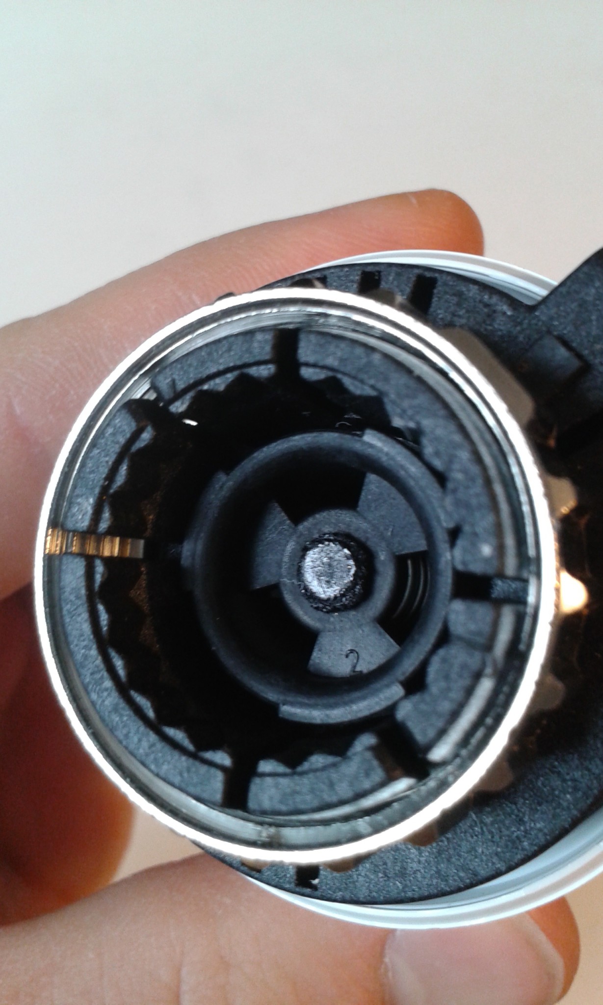

Ta en bild på insidan av den svarta ringen så ska jag förklara tydligare om det blev snurrigt! :x

Ser nu att pluppen i fråga syns på översta bilden. Sitter i ett spår. Men jag har för mig att det är två st. Du ska bara flytta den som stoppar termostaten.

Den består av en yttre och inre ring. Den inre ser ut som tecknet för radioaktivitet :p. Ska jag försöka dra ut den inre ringen menar du?

Det är denna pluppen som ska dras ut och flyttas. Lirka ut med en kniv och flytta fem steg framåt.

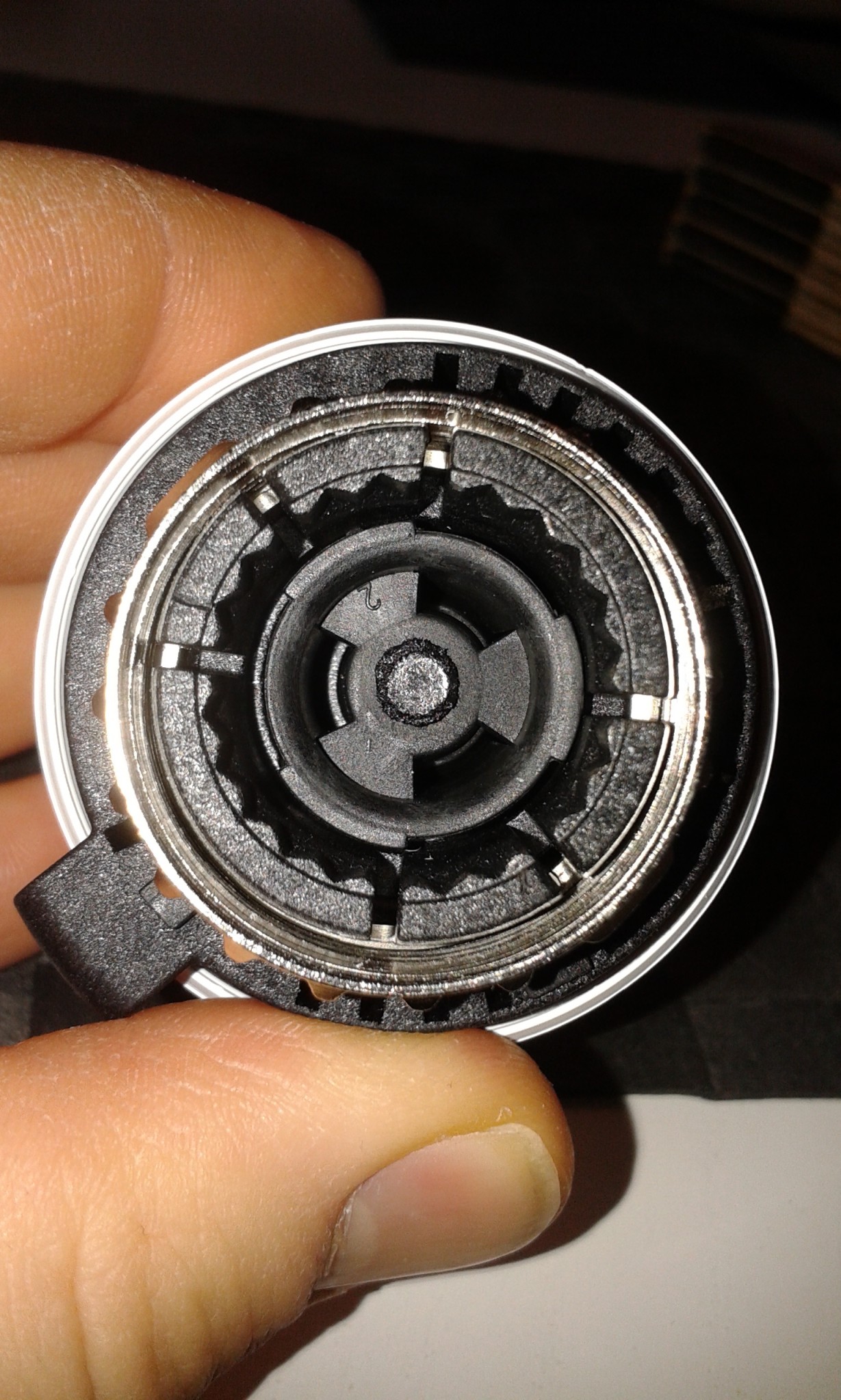

Du menar de plupparna som sitter på utsidan av den kromade muttern?
Krilleman
Eller den andra... Du har en i högra nedre kanten på pilen också ser jag nu...
Om du öppnar termostaten max så märker du vilken av piggarna som ger begränsningen...

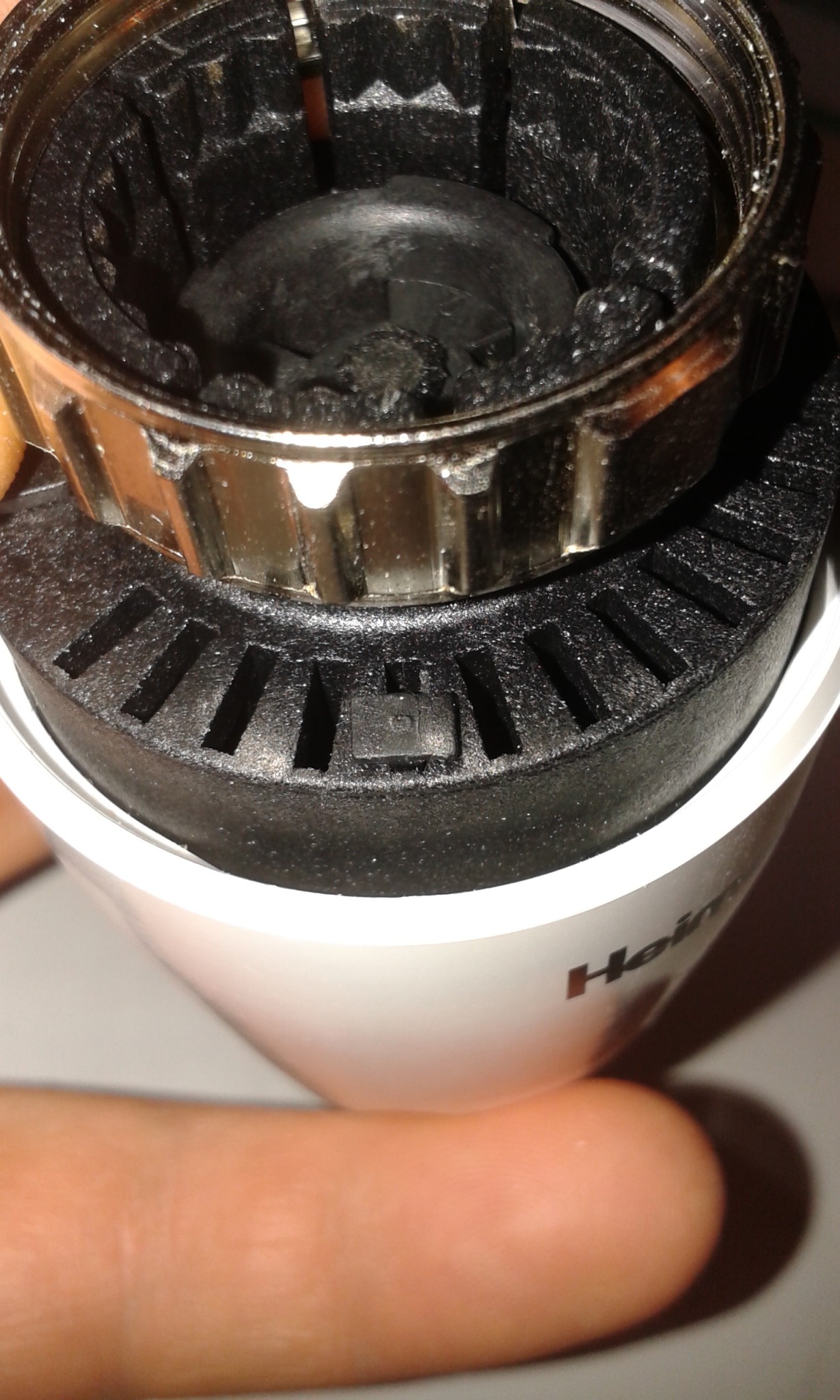

Jag tror det är den pluppen på den översta bilden som du ska flytta.
krilleman_215 skrev:
Precis!
Ok! Ska den flyttad medsols eller motsols? Bara för att vara übertydlig :)
Edit: nevermind, jag hittade det. Den skulle flyttas medsols. Nu går vredet ännu längre än till 3:an, typ till 4:an om det funnits en. Men motståndet när man vrider försvinner efter 3:an, mellan den och 4:an "glappar" bara vredet...

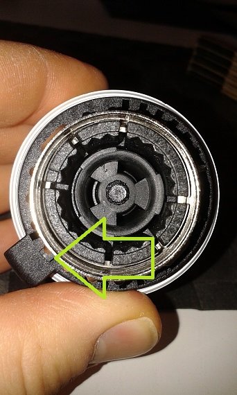

Stäng termostaten (alltså dra den i botten)
Och flytta pluppen hit:
Då borde termostaten gå att öppna förbi 3:an på skalan.

Jag måste fortfarande trycka termostaten ganska hårt mot radiatorn, så stiftet i radiatorn trycks in, för att få gäng. Hur hårt ska man skruva åt teromstaten? Ju mer jag skruvar in den kromade muttern, desto mer stänger jag flödet, även om termostaten nu står på "4:an"
Då låter det ju som termostathus och ventil inte är kompatibla med varandra för den ska inte stänga ventilen bara för att man skruvar muttern på gängan. Detta med vilka termostater som passar vilka ventiler är nästan en liten vetenskap i sig. Även om det är M30-mutter kan det vara olika längd på stiftet och slaglängd.
