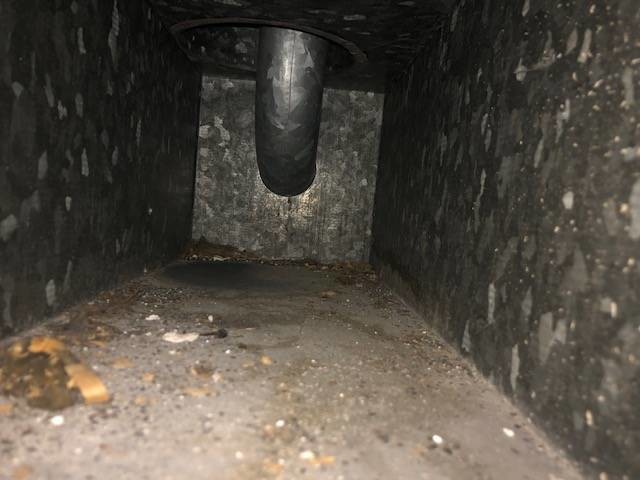

Kan det vara så illa att det är helt stopp i ventilationen? , luftflöde in har vi ju, men verkar inte vilja gå ut i tillräcklig fart.
Lyckades ta ett foto i källarens frånluftslåda, plockade bort ventilationslocket och stack in mobilen. Ser ju ganska rent ut här, men stoppet torde väl vara i slutet av frånluftsventilationen?

Det där ska typ aldrig kunna ske.lsoderlund skrev:
Imkanalen ska vara skiljd från övrig ventilation om det inte är en central fläkt som suger luft från fläktkåpan samt tex våtutrymme.
Det låter som om någon har monterat in en köksfläkt istället för en fläktkåpa samt stängt av den gemensamma frånluftsfläkten. Samt att den gemensamma frånluftskanalen ut genom taket är hel/delvis igensatt.
Hade dock en besiktning idag enligt OVK, och imkanalen fungerar som den skall enligt besiktningen. Har även ok flöde från ena frånluftskanalen i tvättstugan. Dock inget drag alls, 0L/sekunden i frånluften från mellanplanets toalett och övervåningens toalett och dusch.
Allt har tydligen att göra med att jag har en radonsug som suger ut bottenplattan (markradon) med 28l/sekunden och att denna troligen gör att självdraget i övriga huset är obefintligt.
Lutar till att installera en mekanisk fläkt på frånluftskanalerna så att jag erhåller ett drag i huset.
Fick även rådet att sätt en dragförbättrare på kallvinden, då ventilationen där kunde förbättras.
