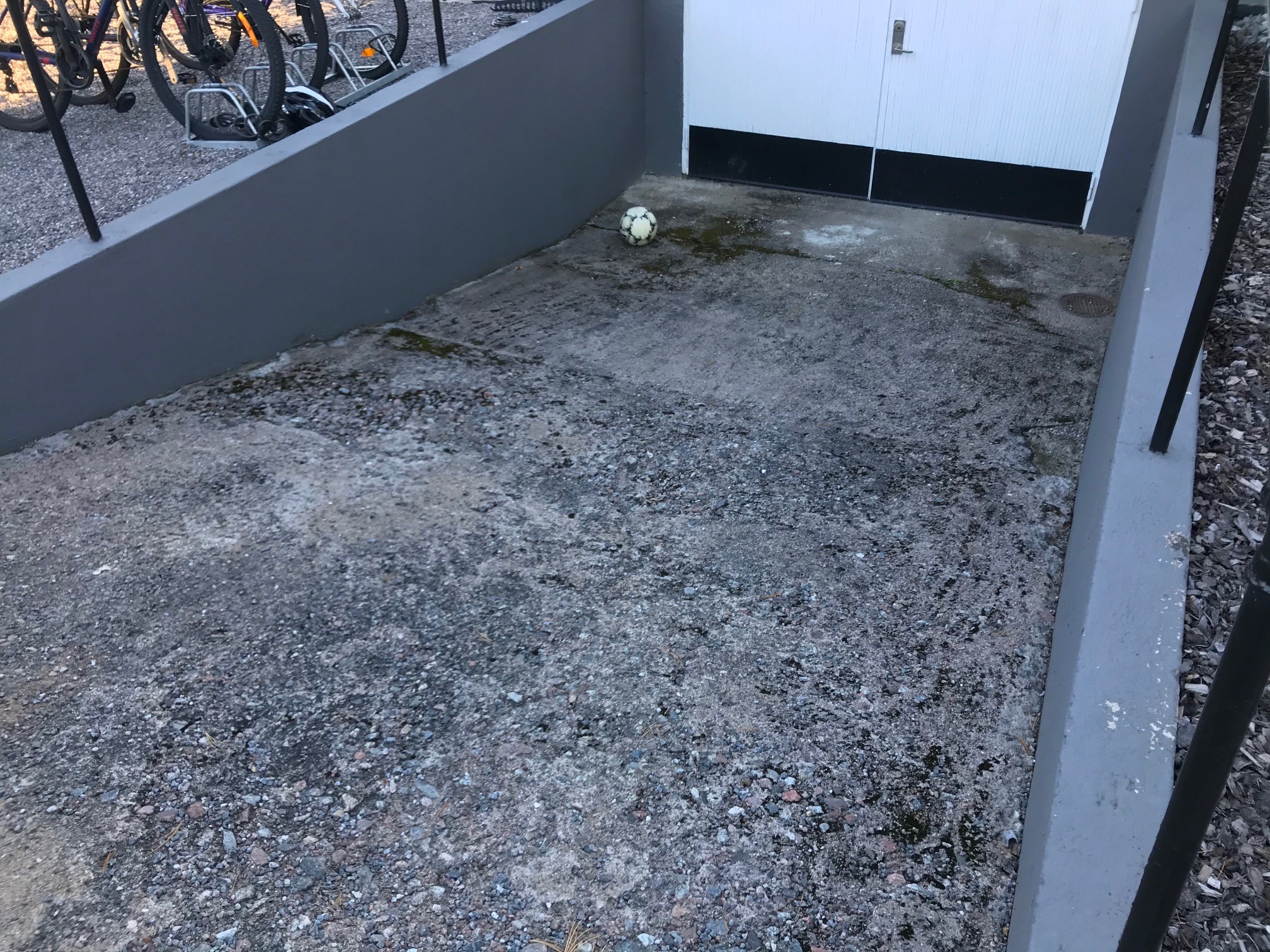

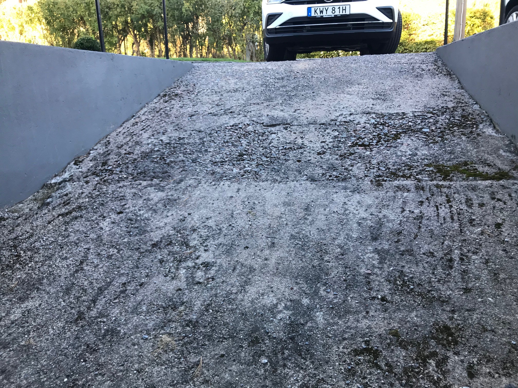

Jag har en gammal garageramp/nedfart som jag skulle vilja fixa till.
Nedfarten består av en gjuten betongplatta som har blivit väldigt sliten och skrovlig med åren. Huset är byggt 1957 och garagenedfarten är säkert från samma år.
Nu undrar jag: Kan man "spackla" ett nytt ytskikt på bef. betongplatta? I så fall: HUR och med VAD?
Tacksam för svar! //Jonas

Kan livligt föreställa mig att det man påför antagligen kommer att lossna ganska fort.........Personligen skulle jag nog bara gilla läget. Ser ut att vara bra fäste om det är blött iallafall. För fina såna där nerfarter brukar inte vara så roliga ändå.........
Nej rolig är den verkligen inte
Dessutom är garaget för smalt för en modern bil så det används som så många andra garage som förråd..
Fick tips av en hantverkare för ett par år sedan om denna produkt. Kan det funka tror ni?
https://www.ardex.se/produkt/ardex-a-46/

Kanske större operation än du önskar men om du aldrig ser att garaget kommer att användas som garage kan man kanske tänka sig en total ombyggnad. Byte till en vanlig dörr med en "källartrapp" eller helt ta bort åtkomst utifrån och bara använda garaget som en del av den vanliga källaren, endast åtkomlig inifrån. Möjligen måste saker som utrymningsvägar beaktas då. Som sagt ingen liten snabb fix...J jonasalm skrev:
