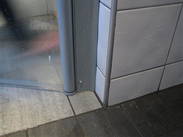

Då var det dags igen, kallade anticimex till stugan då jag misstänkt fuktskada från badrummet, gjort omkring 2005. Mycket riktigt var det fukt och felaktigt utfört tätskikt, så nu ska vi se hur det går med denna sak....
jag återkommer i frågan

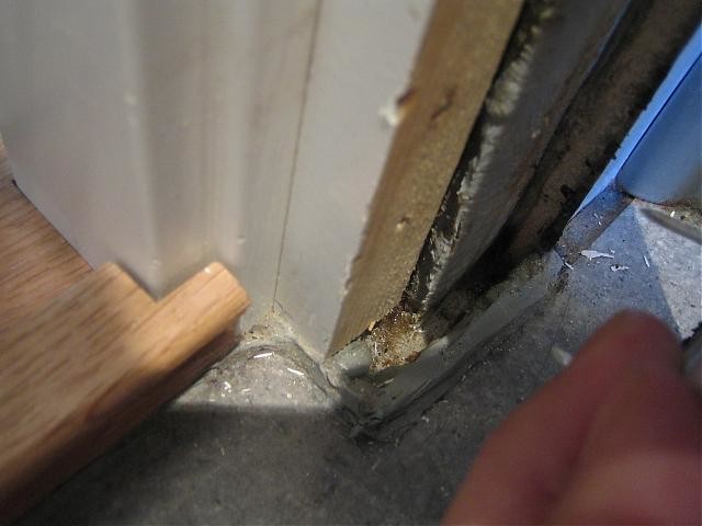

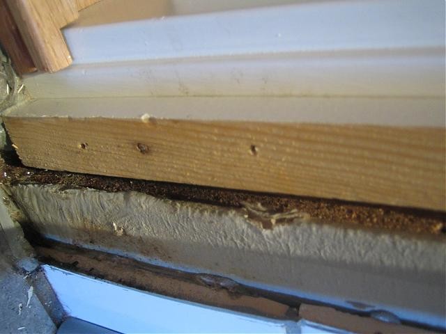

nej, såg ut som det fanns renoveringsgips emellan, är den 6mm. Men det såg inte ut som det var tätt mellan golv och vägg, dessutom var det inget uppvikt vid dörrkarmen så där rann det rakt utoch stoppades av golvlisten på andra sidan. Jag hoppas juh att tätskiktet ha uppvik mot vägg i duschhörnan annars kan det vara riktigt risigt där inne. Om man kollar noga vid hörnlisten på första bilden så har fogen spruckit där vilket kan innebära att även spånen där bakom svällt, vilket oroar. jag hoppas bara den som gjort detta tar på sig att göra om hela badrummet, trött på tveksamma lagningar.
Även det kommer damma som fan och det kommer bli jobbigt att låta nån gå i stugan utan man kan vara där.

Nu efter anticimex och kakelsättaren har sagt att badrummet skulle göras om och det skulle ta fart och rivas i fredags, så verkar det som det återigen ska utredas vad som behöver göras kom säljaren på nu. Säljaren tyckte det var en för liten skada för att badrummet skulle göras om, då frågade jag han varför han engagerade sig i de då det gick på garantin och kakelsättaren hade sagt att de var tvunget att göras om. Då svarar han att det är onödigt ändå.... fortsättning följer antar jag

Vi köpte stugan ny och var med på en gemensam slutebsiktning där vissa saker skulle lämnas för senare besiktning och noterdes i protokollet med S framför punkten. Jag var grön på detta med badrum och handlade i god tro, men gillade inte att det var väldig svagt lut utanför duschhörnan mot tröskel och inget uppvik mot tröskel(finns som sagt med i protokollet) så påpekade det mpnga ggr men gick till slut med på att hålla uppsikt på detta. nu har det skett som jag befarade att det inte funkade som ni kan se på bilderna och nu vädjar jag om hjälp då jag känner mig ledsen uppgiven frustrerad, inte en aning om hur jag går vidare.
Det enda jag vet är att jag har rätt att få detta åtgärdat och att det tar tid. Jag förstår inte varför inte hussäljaren åkte dit och besiktade ihop med kakelsättaren i November om han inte skulle lita på hans bedömning, nu har säljaren och hans snickare gått över huvudet på kaklesättaren fyra månader senare och vi kan inte nyttja stugan.
