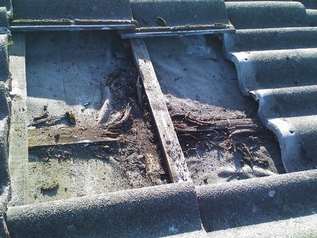

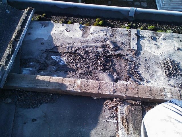

en kompis hade läcka i sitt tak och jag hade lite farhågor om att så kunde vara fallet med vårt tak också. Så jag knallade upp och lyfte bort några pannor på ett ställe där jag misstänkt att det kunde ha läckt in. Det ser inte bra ut som ni kan se på bilderna. Dock kröp jag upp på vinden och kikade runt överallt. Jag kan inte se någon anledning till oro där. Spånisoleringen ser bra ut och känns torr där jag kände i alla fall. Kollade också råsponten överallt men kunde inte se någon direkt påväxt heller. Några brädor kanske var lite mörkare än andra men inget som ser allvarligt ut.
Jag köpte lite byggplast och lade under de pannor där det enligt mig såg värst ut. Frågan är nu: Behöver jag göra något mer? Egentligen skulle jag vilja lägga en presenning över hela taket men det känns ändå inte riktigt aktuellt. Vi får ju lägga om hela taket till våren men hur mycket stryk tar taket av resten av denna höst/vinter?

Om du allvarligt har tänkt lägga om taket i vår tror jag inte du behöver göra någonting nu. Speciellt inte om det inte är fuktigt inne på vinden. Läcker det in så borde det rimligen synas på insidan råsponten.
Skadorna du har på yttertaket är väl gamla, antar jag? Då skulle jag gissa att det bästa är att låta det ligga så ostört som möjligt just nu. Tills du lägger om, eller tills du ser synliga skador på insidan.

Jag skulle tro att det där såg pyttelite bättre ut förra vintern, och ännu lite pyttelite bättre ut förrförra vintern osv.
Upptäcker du inte väta eller läckage när du nu undersöker, tycker jag nästan att du bara ska lägga dit pannorna så noga du bara kan och ta tag i hela taket när du kan och har tid, dvs senast till våren-sommaren som kommer.
Så skulle iaf jag gjort, (utan att på något vis vara en takexpert!)
Sen när ni lägger om taket ska du givetvis kolla så det inte är röta i råsponten där, byt i såfall det som är dåligt.
Hej, tack för era svar. Det känns lite som att jag kommer få reda på hur illa det är först när jag river bort pappen.
Jag kunde som sagt inte se några större skador på vinden, dock var det väldigt dålig sikt ner mot takfoten pga att det ligger drivor med isolering ut mot takfoten. Men jag kanske ska ge mig upp med en kratta och försöka räfsa undan lite för att se mer. Det är rätt taskigt med plats, en spik i huvudet var senaste resultatet
