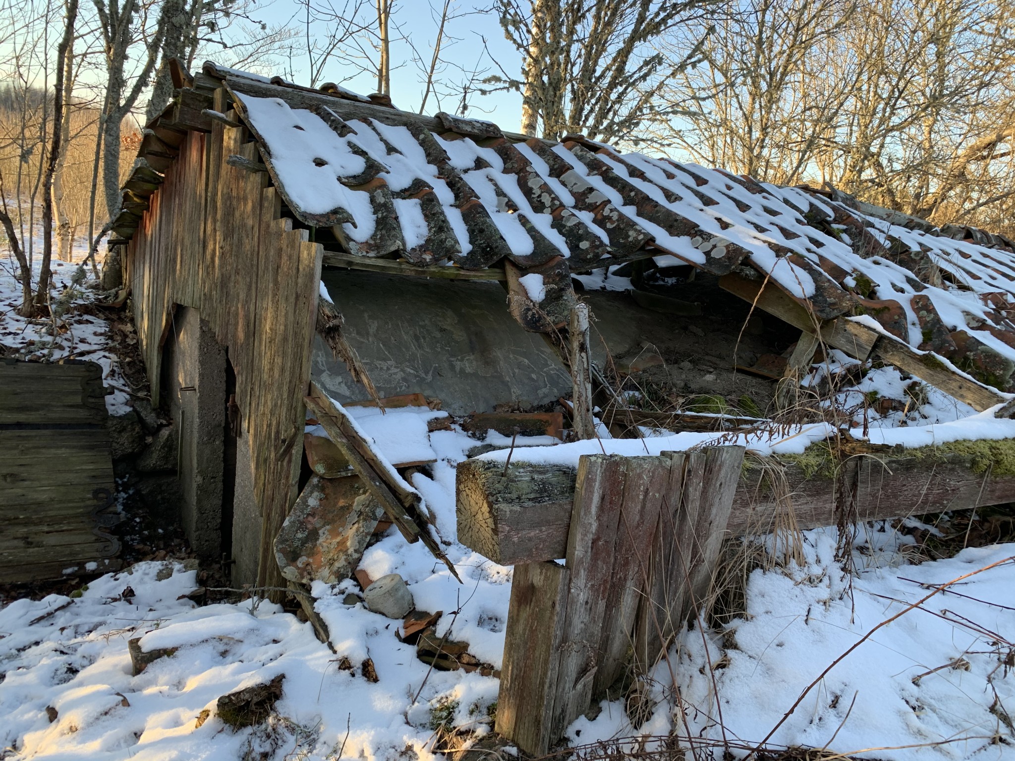

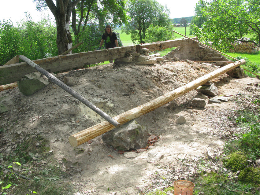

Vi har rivit bort det gamla trätaket på vår jordkällare.
Stommen av taket bestod av 2 st rundtimmer stockar som vilade på grundstenar.
Längden på jordkällaren är ca 7,4 meter och det är 2 hörnstenar och en sten i mitten. Alltså 3,7 meter mellan grundstenarna.
Tanken är att återanvända stenarna och dess placering men jag har problem med att få tag på rundtimmer i dem längderna.
Kan ett alternativ vara att lägga 2st 45x220 med förskjuta skarven? Eller blir avståndet mellan grundstenarna för långt?
Bilder: Innan rivning / inspirationsbild på återuppbyggnad
