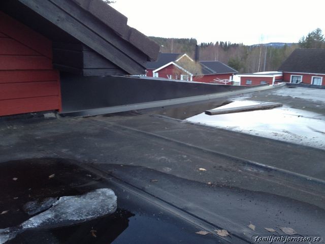

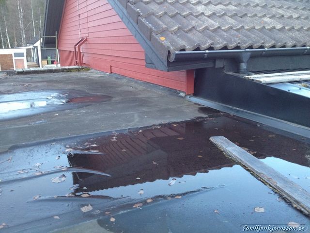

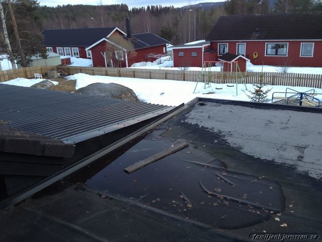

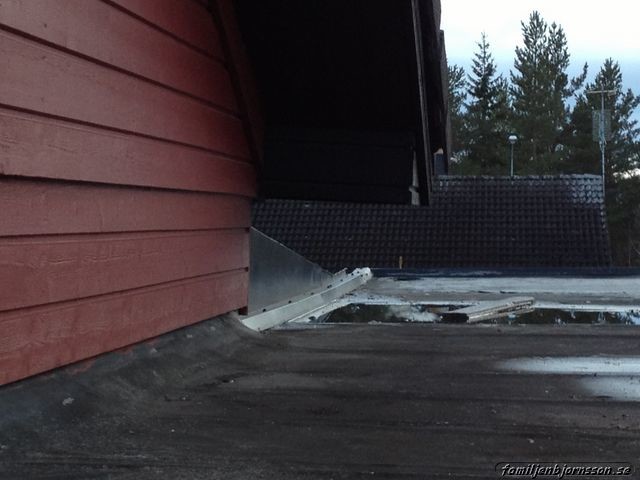

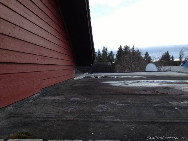

Har ett garage på ca 36m2 (4.1*9m) som taket måste fixas till på.
Det är ett platt tak och byggt i anslutning till huset.
Hade tänkt bygga upp det så högt det går mot husväggen och det blir max 35cm för sedan kommer hustaket i vägen, syns på bilderna. Sedan får det slutta ut från huset, tror det kallas pulpettak efter lige googlandes :)
Det jag klurar på det är hur jag ska bygga själva taket då det inte kommer finnas husvägg att bygga emot hela vägen och sedan kommer en del utav altantaket uppstickande också.
Det taket består utav nu är reglar, en tunn platta och sedan duken på det.
Ska jag låta det ligga kvar eller ska jag riva bort duken och plattorna/skivorna så man ser ända upp till det nya taket?
Så tips på hur jag ska bygga och vilka dimensioner jag ska ha på virket, bor i Jämtland så ska ju klara en del snö också :D
Kommer lägga plåttak sedan.
Kommer även behöva göra någon form av plattform så man kan stå på taket för har en vindslucka på husväggen, syns på första bilden.
