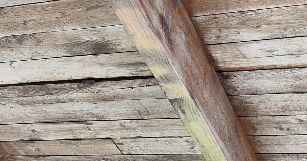

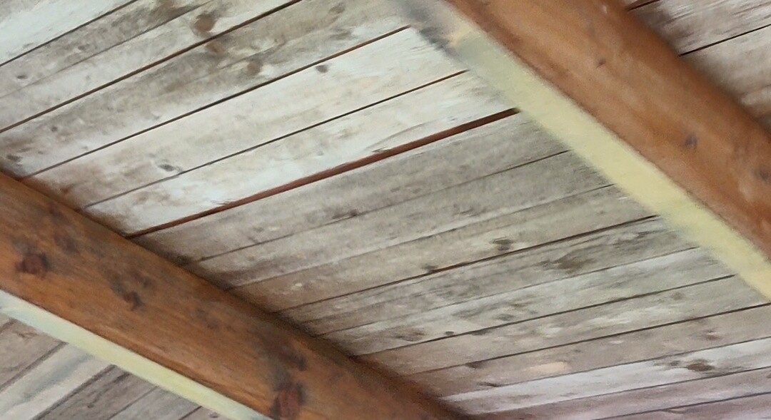

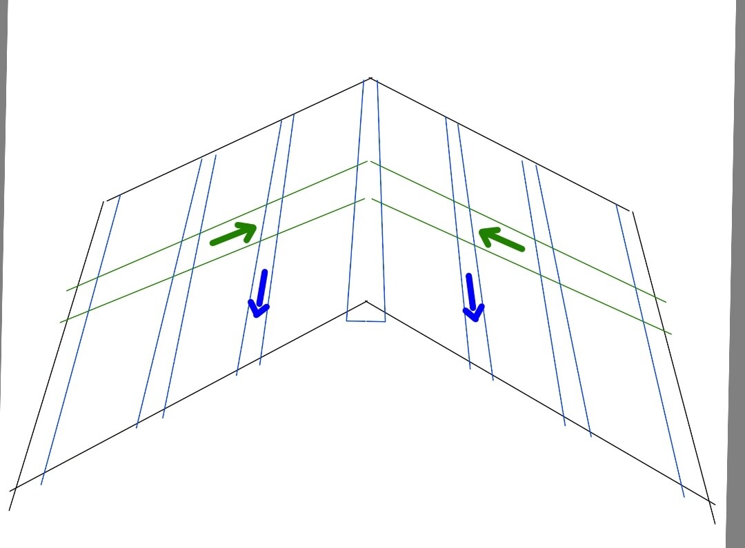

Har en carport som förra ägarna byggt till vid sidan om garaget. Det har läckt in en tid genom pappen och brädorna i mitten av taket har ruttnat så det är dags att riva bort och göra rätt.
Det är ett sadeltak och reglarna går ut från garagets långsida och råsponten har då lagts åt "fel håll".( Jag tänker att råsponten ska läggas nerifrån och upp, rad för rad. Inte i längder från fot till nock? )
Alla brädor precis i mitten längs hela carporten har ruttnat och jag tänker att det dels har med läggningen av pappen att göra. Men också att sponten ligger så att vatten kan åka kana i noten på brädorna om det läcker in?
Laddar upp en jättefin bild för att förklara bättre. Blå är reglarna ut från garaget och grön är alltså riktningen som råsponten är lagd.
Nu till frågan. Kan jag göra det lätt för mig och även lägga nya råsponten "fel" eller kan jag göra det lite svårare för mig och lägga reglar åt andra hållet, på nuvarande reglar och därmed kunna lägga sponten på rätt led?
Lägger man pappen bra ska det kanske inte spela någon roll?

Jag är ingen konstruktör, men det borde hållfasthetsmässigt inte spela någon roll åt vilket håll råsponten ligger.
Det är däremot, antar jag, fel att tänka i termer av "om pappen läcker så...". Pappen ska inte läcka, punkt, och det är säkerligen det som är ditt problem just nu. Råsponten håller inte tätt (över tid) oavsett åt vilket håll den ligger.

Tack. Låter mycket rimligt.
Då lägger jag mer tid på gör ett jäkla jobb med pappläggningen!

Ta dig en titt varför det läckt in.
Det jag skulle börja titta på är detta med bärighet. Hur stora, långa är och hur tätt sitter dessa balkar? Det är inte så att de har böjt sig under vikt/snö och därmed skapat en glipa/skada i pappen?

Tror att de är stabila nog men vad vet man. Ska kika mer noga på det så småningom.
Hur långt är det mellan takstolarna? Vad är det för dimension på råsponten? Det där ser lite mysko ut.
Om det är den tunnaste råsponten (17mm?) och 120 cm cc kanske det inte är tillräckligt stabilt underlag för pappen. Borde gå att se på papp-tillverkarnas hemsidor vilka underlag/konstruktioner de rekommenderar.
Kom hem och mätte nu, är bara 88cm mellan varje takstol så det känns ju inte så farligt. Lutar åt kass läggning av pappenÅsa Lund skrev:

Vad har du för lutning på taket?
Välj en takpapp som är enkel för privatperson att lägga och få bra resultat med den lutning som taket har. De billigaste modellerna brukar inte vara att rekommendera till flacka tak.
Min rekommendation när det gäller papp är alltid att anlita någon att svetsa en riktig papp, då blir det tätt! Ofta dessutom liknande kostnad som att göra jobbet på egen hand.
Av tre papptillverkare gäller inte garantin om man inte har 23 mm råspont.Åsa Lund skrev:

Ska kolla lutningen imorgon men att anlita någon för att lägga papp gör jag nog inte för carporten, ser det som ett perfekt tak att öva lite på!
