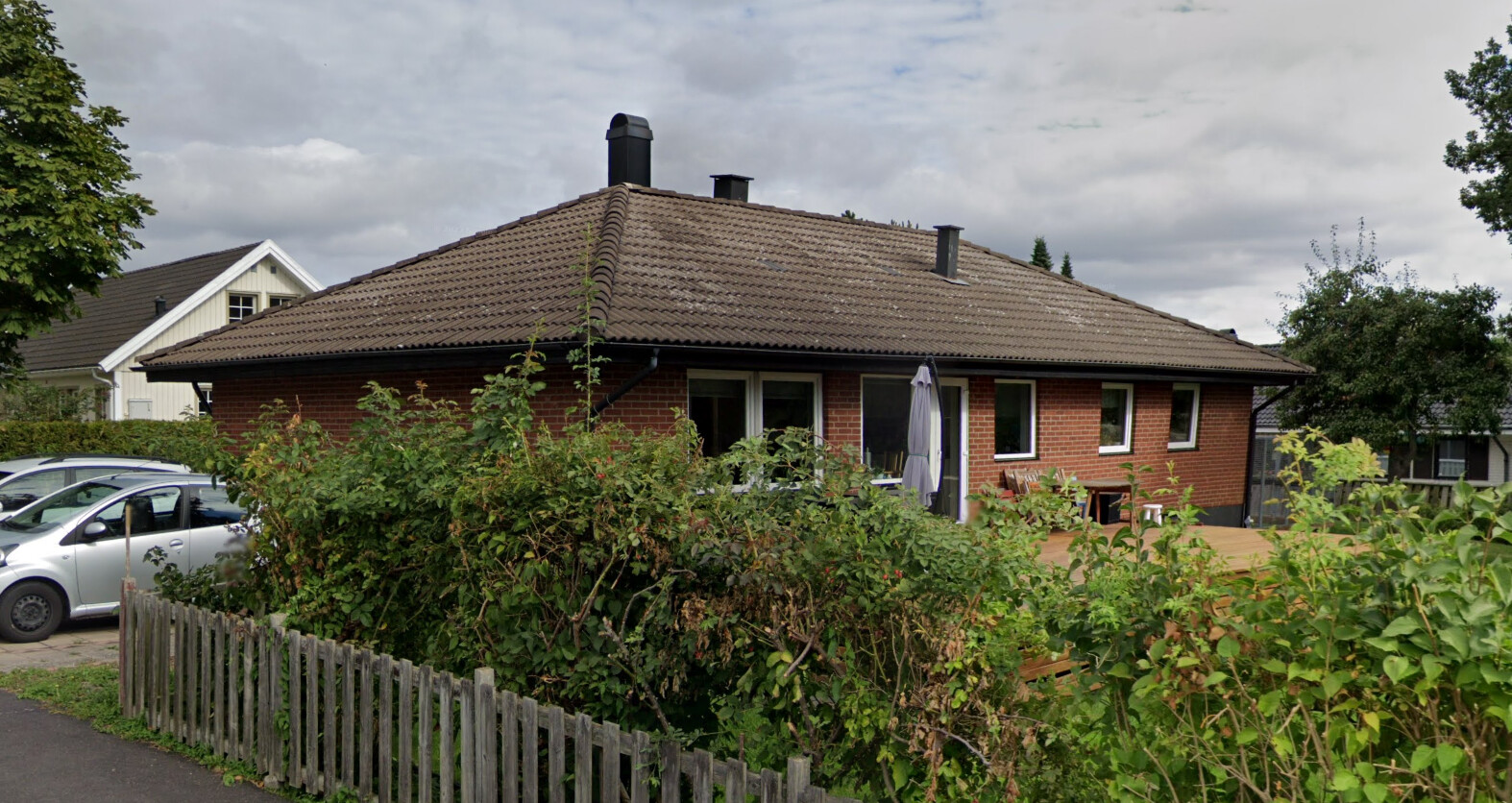

Någon som kan rekommendera en firma som byter tak och kan sätta upp solceller till bra pris i Göteborg?
Ca 250 kvm tak, varken högt eller brant lutning. Betongpannor.
Solceller ska vara på 2 sidor.
  • En envånings tegelvilla med brunt tak av betongpannor och låg lutning, omgiven av grönska och med bilar parkerade vid sidan.

Lite ytterligare kontext:
Huset är byggt 74, taket är aldrig bytt så det är 51 år gammalt.
När vi köpte det för 5 år sedan och det besiktigades syntes inga skador eller fukt på insidan av taket. Är uppe på vinden med jämna mellanrum och tittar och har inte sett något som ser dåligt ut, så jag tänkte att taket kanske håller några år till. Så för 2 år sedan hade jag en firma som la på medel på taket för att få bort biologisk påväxt, bytte ut skadade pannor och så lade dom nockband under nockpannorna. Dom nämnde också att dom rensat massa skräp under nockpannorna från en björk som ligger intill. Tänkte att det räckte som åtgärd för att ha taket minst 5 år till. Bilden tror jag är 3-4 år gammal, taket är helt rent från biologisk påväxt nu, så dom gråa fläckarna man ser på taket är helt borta nu.
Men för några veckor sedan när det regnade mycket såg jag hur det rann ner vatten på utsidan av fönstret som kom inifrån taket, gick upp på vinden och kollade och då droppade det vatten från en bräda ganska långt ner på taket. Bad en snickare titta på det, han sa att det var en takpanna som hamnat snett som han rättat till, så han trodde inte det skulle regna in mer. Men sa samtidigt att det var helt igentäppt med skräp från björken under pannorna under hela taket, vilket inte e bra för det samlar fukt och gör att vatten inte kan rinna av.
Har inte sett att det regnat in igen efter det, men det har heller inte regnat så mycket så jag vet inte säkert om problemet är åtgärdat.
Så problemet med taket är väl att det är väldigt mycket skräp under pannorna som samlar fukt och att taket är väldigt gammalt.
Gällande solceller, jag har uppvärmning med direktverkande el, och man använder ju el till allt annat också, tvätta, laga mat, varmvatten i dusch/bad, hushållsapparater osv. Nu är ju räntan ganska låg också, så jag tänker att om jag belånar huset så borde jag med solceller spara mer pengar på elen än vad de ökade räntekostnaderna blir för köp av solceller. Jag har ju valmat tak också, så jag kan sätta upp solceller i 2 väderstreck, syd och väst, vilket jag antar kan ge mycket el.
jag kan belysa problemet med "skit under pannorna" och den simpla lösning för dig är att gå upp på taket och lyfta bort "halva taket" en sida i taget och sopa bort böset från den halvan, lägga tillbaka pannorna och ta nästa halva och repetera runt hela taket. skulle du se skador under pannorna, dokumentara och gör ett avvägande därefter..., ,antingen fixa punktvis eller ta in en tjänst till att göra om taket,

Tack men det är inget jag kommer göra på egen hand. Och ska jag ha en firma som plockar av alla pannor från taket känns det som jag lika gärna kan byta det när det ändå är över 50 år gammalt. Nu när räntan som sagt är så låg så blir det inte så stor ökad månadskostnad att belåna huset lite till, känns som det kan vara värt det.
