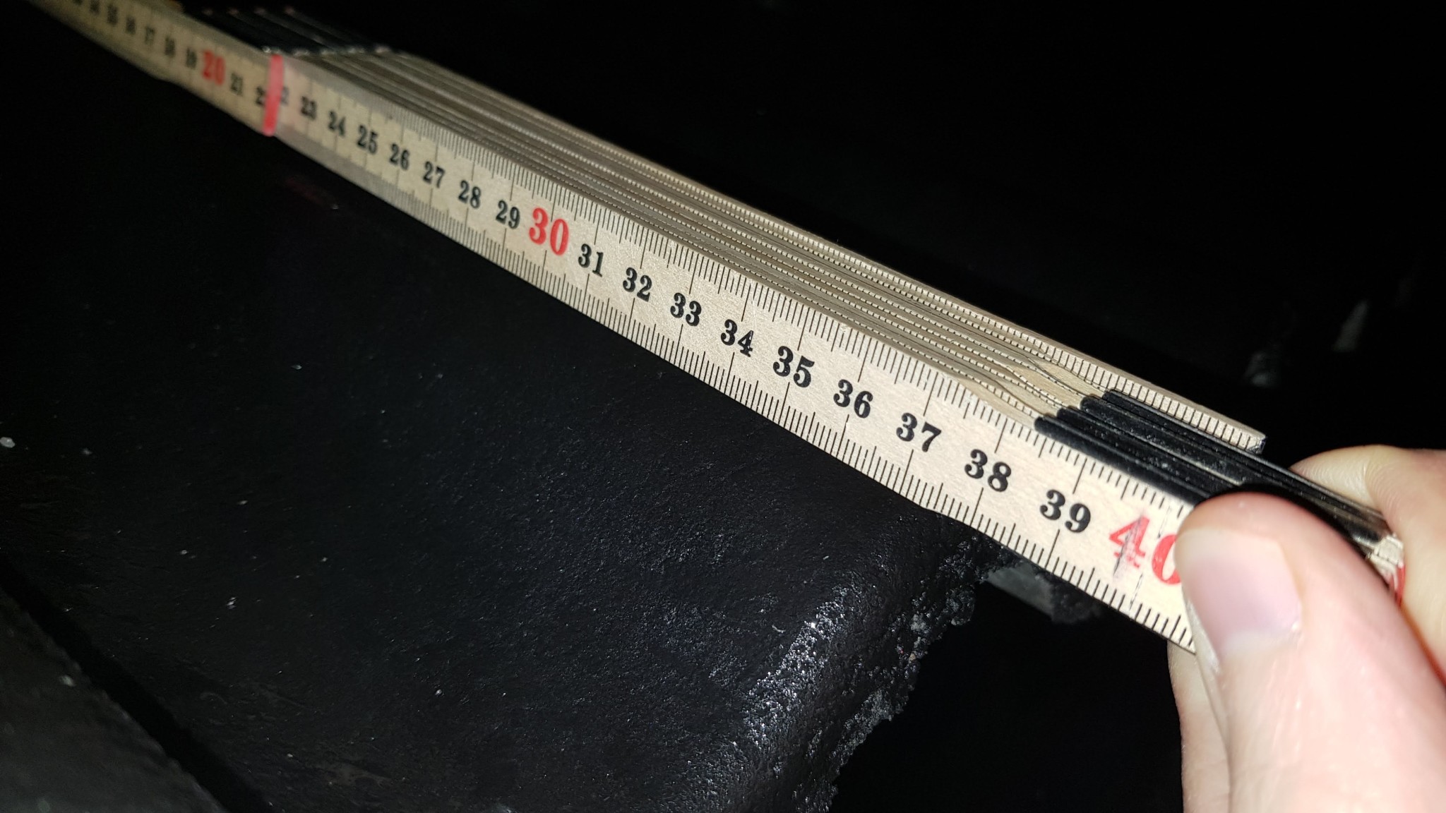

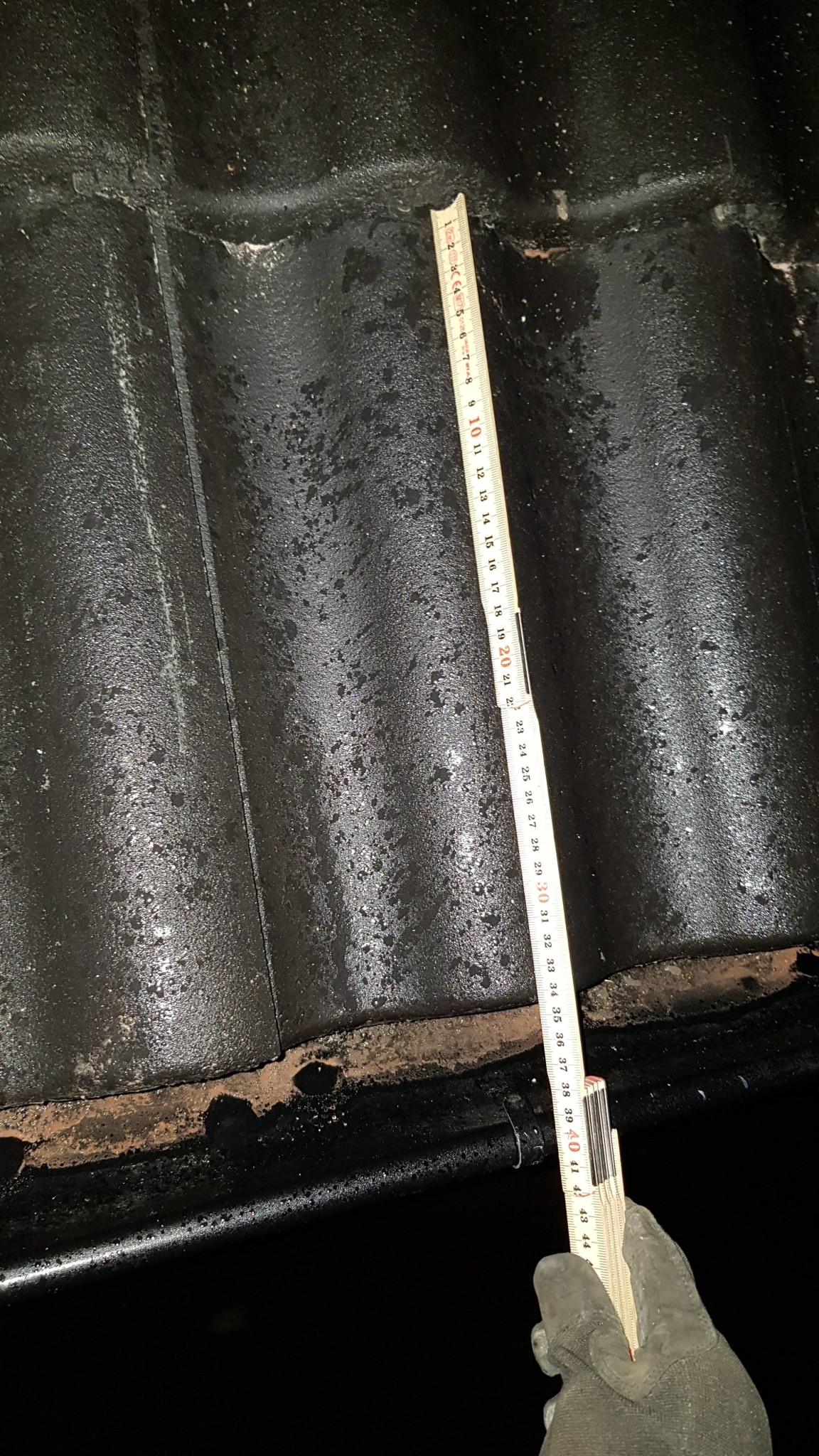

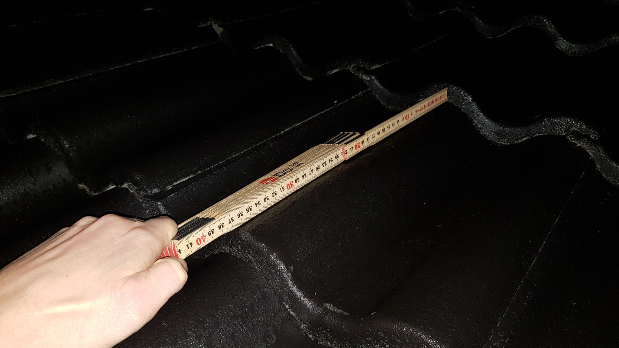

Tack. De verkar vara okej, men jag vågade mig inte upp på taket då det är minusgrader och halt nu.
Det är lite varierande exakt hur långt avståndet är. Pannorna är 42cm långa
Tumhandske håller tumstock mot svart vågigt underlag nattetid, förmodligen mätning av höjd eller djup.
Måttband i metall hålls, visar centimeter, mäter något, mörk bakgrund, närbild, objekt delvis osynligt.
Mätsticka hålls mot svart takpanna i mörker för att mäta avstånd eller storlek.

Står i texten att det får vara mellan 310 till 375
Precis, och det har de hållt sig till (y)
