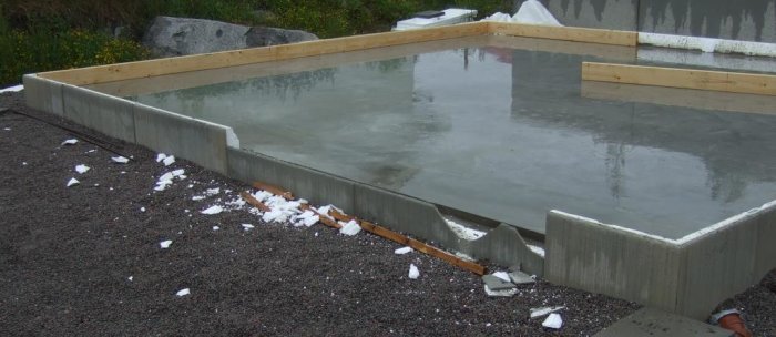

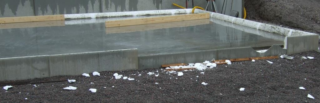

Mikael_L #1 Medlem · 56 175 inlägg 13 jun 2013 16:45 Mikael_L Medlem 56 175 inlägg 13 jun 2013 16:45 #1 Jag såg ett sätt att sätta kantelement och gjuta som jag inte sett förut. Kan det vara något riktigt smart på gång? På bilderna här så är betongplattan redan gjuten. Det var armerat för några dagar sedan.
Matti_75 #2 Byggveteran · Örebro · 5 127 inlägg 13 jun 2013 16:57 Matti_75 Byggveteran Örebro 5 127 inlägg 13 jun 2013 16:57 #2 Så där brukar man göra när man ska ha en klack att ställa väggen på. Men då brukar armeringen sticka upp under klacken för att binda ihop plattan med klacken.
KnockOnWood #3 Grundstött · Halland · 28 345 inlägg 13 jun 2013 17:02 KnockOnWood Grundstött Halland 28 345 inlägg 13 jun 2013 17:02 #3 Det liknar väl det här http://www.grundmaklarna.se/grundlaggning-garagegrund/ Kanske en snikmodell?
