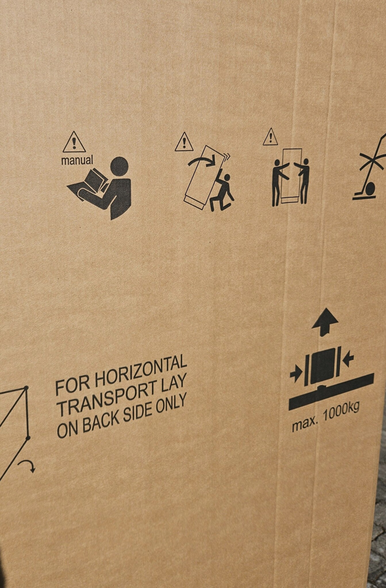

Fått ny kyl och frys levererat till uppfarten, men vad är bästa sätt att få in dem? Är en överkryssad säckkärra på kartongen, säckkärra tänkte jag var den givna metoden. Hittar ingen manual som ger tips, vill inte riva upp emballaget ute nu.
Det med inte säckkärra är nog mer för att hela kalaset kan tippa i sidled. Går dom nya in på tvären genom dörrarna, sån ta en säckkärra, lägg mattor mellan pirra/kärra för att inte göra skador, kör in på på en gavel och med gångjärnen utåt, då kan inte dörren öppnna sig. Använder alltid en pirra till att köra dessa varor med. Ett tips är att sätta ett par spännband runt och dom ska då vara lindade runt pirran/kärrans del, så dom inte halkar/kanar.

Titta på övriga sidor. Kortsidorna är mest troligt OK att köra säckkärra på, troligtvis är fronten (eller baksida med ”gallret”) fotat vilket är extra känsligt för yttre åverkan.

Ja, det kom vi fram till sist här också. Tog pirra på sidan.
Vore bra om de kompletterade något med en text att det gällde den sidan.

Det är därför det är en överkryssad pirra på två sidor och en icke överkryssad pirra på två sidor. Även markerat vilka som är front, bak etc.
Funkar på alla språk. 😇👍🏻

Det tog en stund för mig att fatta. Då hade det ju kunnat vara en pirra som inte är överkryssad på gaveln...
