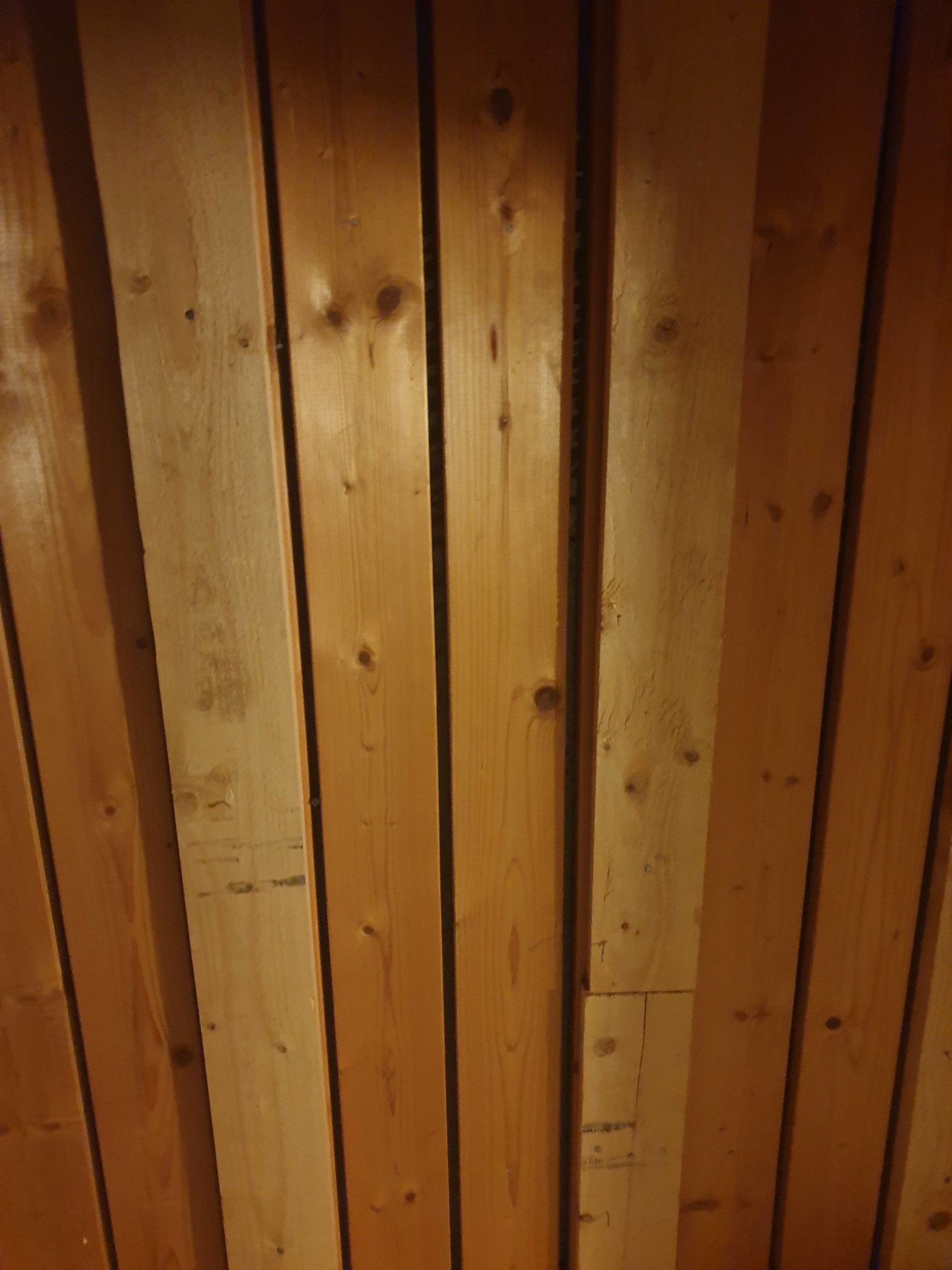

Vi blev tvungna att ta ner innertaket i köket och då kom detta undertaket fram.
Tanken var först att vi skulle sätta gips i taket men nu funderar jag på om man kunde betsa detta taket istället.
Men kan man sätta nåt i springorna för att dölja den svarta plasten? Eller är det ett tak som inte ska synas för omvärlden?
Trä undertak med synliga brädor och springor där svart plast skymtar igenom.
Mvh funderingar

Glömde bifoga, nu ligger det en uppe =)
Jag hade dolt det alla dagar i veckan
Funkizstrumpan
Springorna ser väldigt stora ut. Om du dessutom ska betsa brädorna så kommer springorna oavsett fog synas tydligt.
Men du kan istället för gips sätta träpanel om du hellre vill ha panel.
