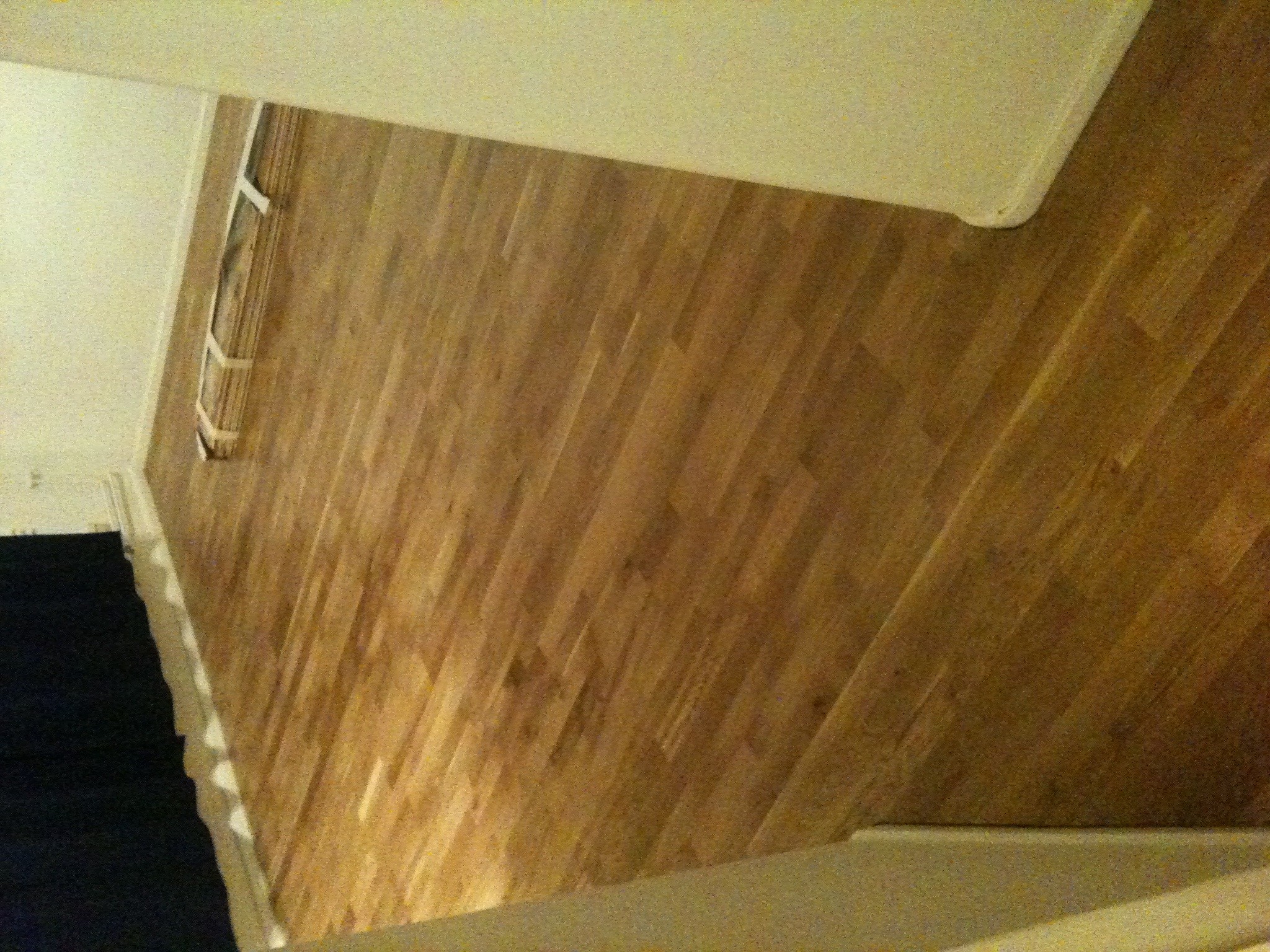

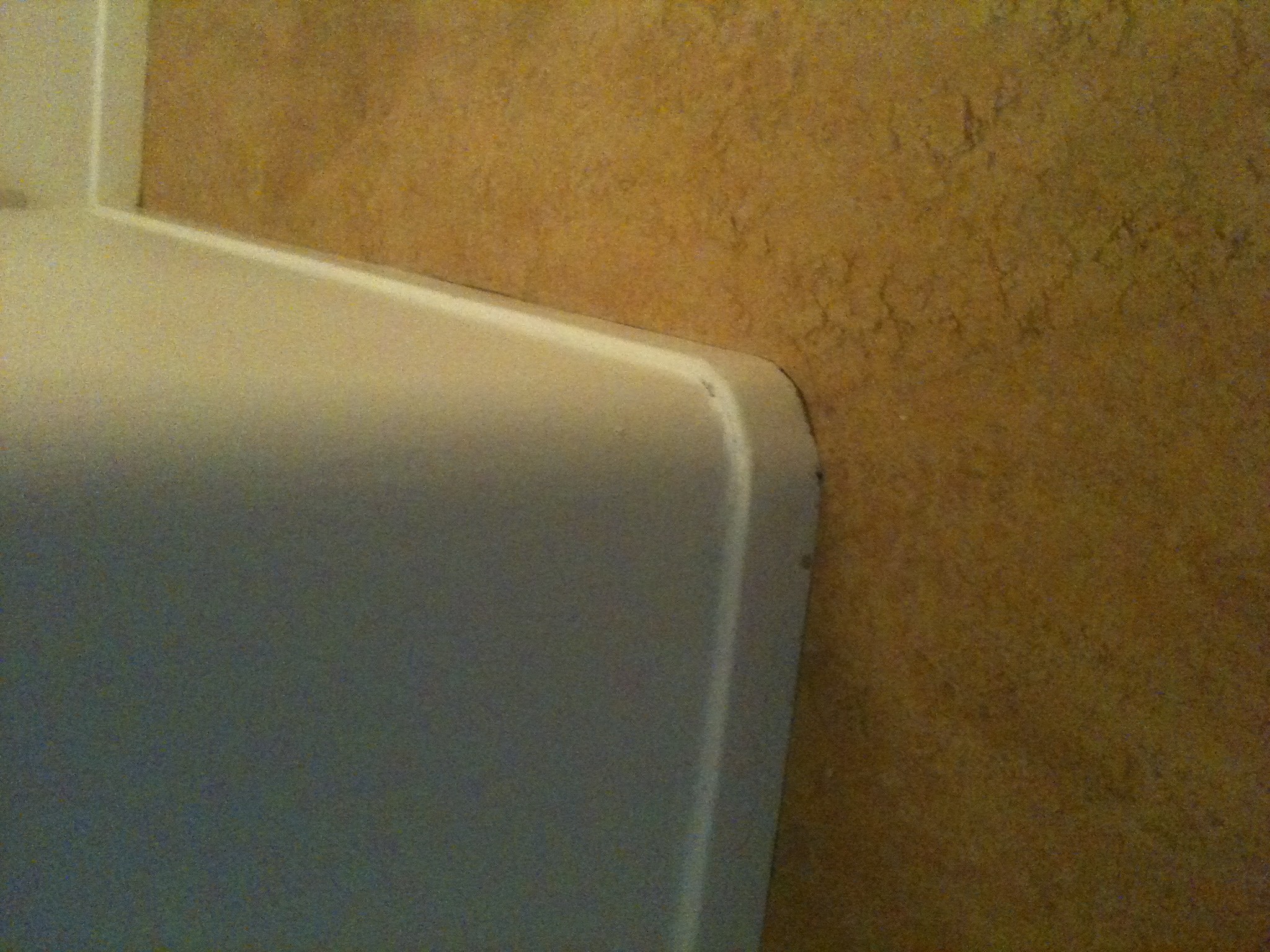

Här är hörnet jag har problem med - golvläggaren kan ju såga alla socklar så golvet kommer under eller hur? visst det kanske kostar lite extra men snyggare så än smyglist?

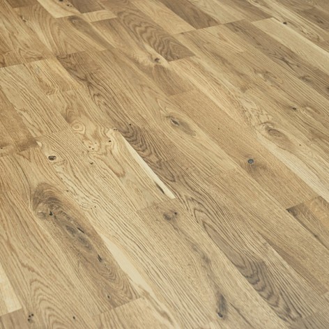

Här är golvet!

Jag har svårt att få till vinkeln på bilden TS lagt upp men som jag tror ser inte rundningen speciellt stor ut. Jag hade testat att gera kvartsstaven 45 grader och se hur stort tomrummet blir bakom mot rundningen. Blir det inte för stort så hade jag fortsatt och fyllt med mjukfog...Jojx81 skrev:

Tja! Hur kan jag mäta vinkeln på lättaste sätt? Har inga direkta verktyg. Kvartsstav är en kapad rundatav va? Menar du att jag ska låta sockeln sitta och sedan låta han såga in golvet under sockeln i de runda hörnen?jtl skrev:Jag har svårt att få till vinkeln på bilden TS lagt upp men som jag tror ser inte rundningen speciellt stor ut. Jag hade testat att gera kvartsstaven 45 grader och se hur stort tomrummet blir bakom mot rundningen. Blir det inte för stort så hade jag fortsatt och fyllt med mjukfog...

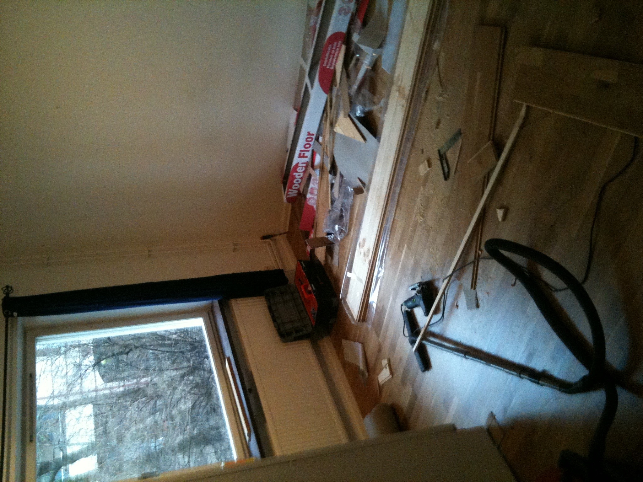

Såhär såg det ut efter några timmar.
Såhär blev resultatet ett par timmar senare!
Jag blev riktigt nöjd ! - Nu måste jag bara sätta upp smyglister och lite annat småfix.
