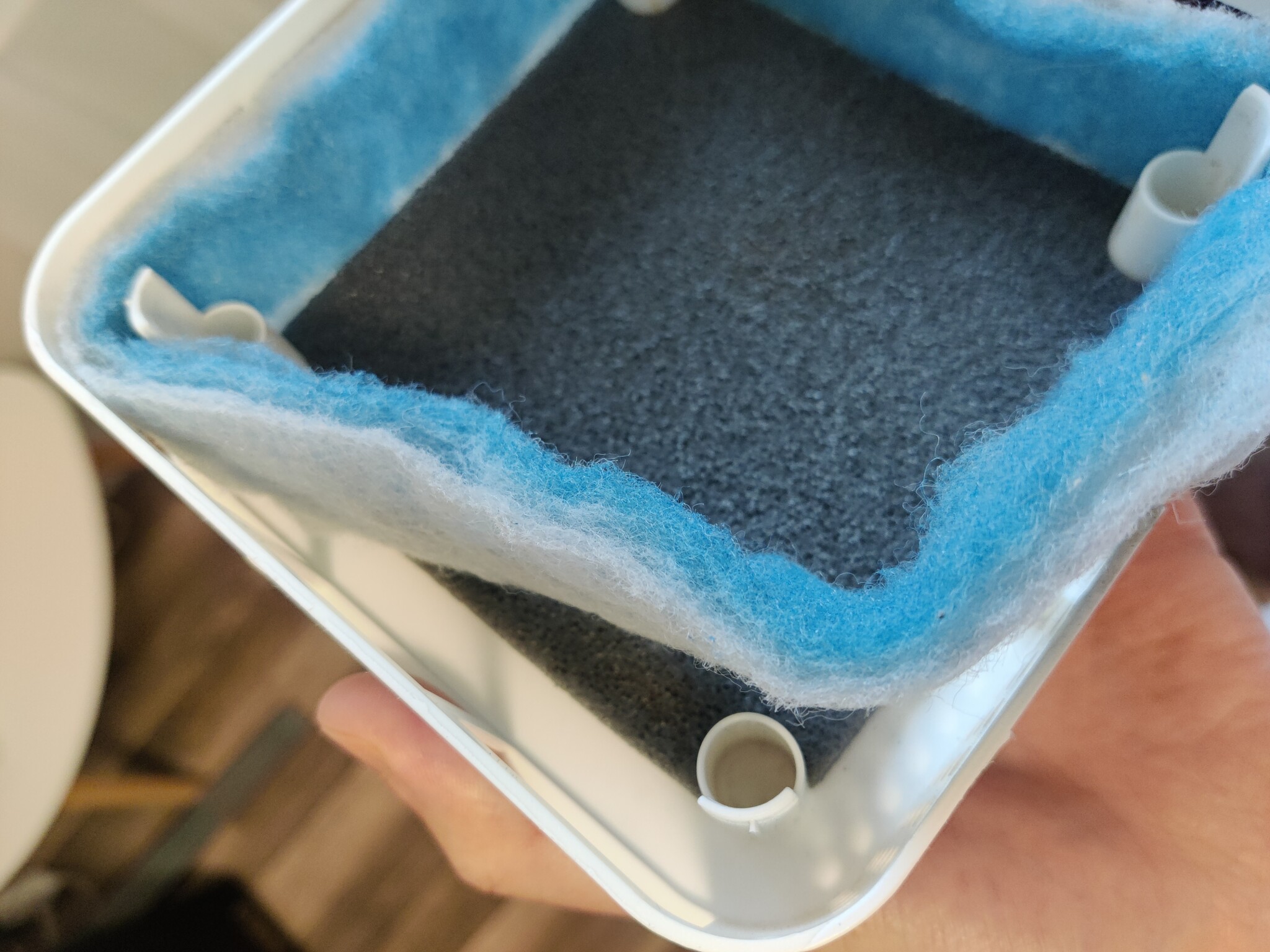

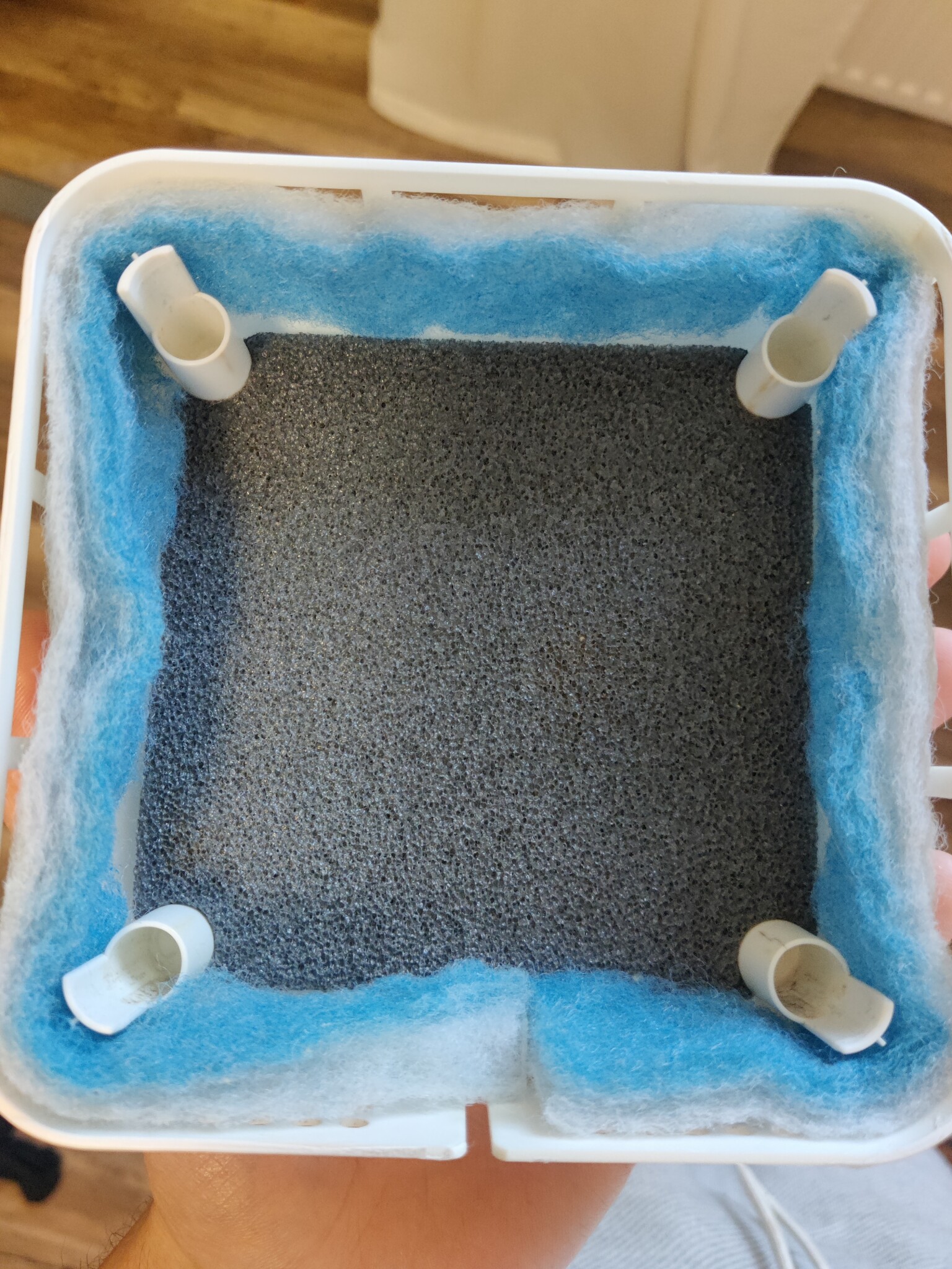

Jag har 20 år gamla friskluftsventiler. Rengjorde filtren med tvål och vatten men de verkar väldigt torra och faller i småbitar.
Nån som vet vad det är för slags filter och var man kan köpa nytt? 🤔
Det är alltså den blå/vita remsan.

Jag köpte en gång ventilationsfilter till en släktings tilluftsfilter på Hornbach: [länk]
Det vår nog det långa filtret som jag sen klippte så att det skulle passa.
Hmm ja det kanske är något, den på rulle. Lite osäker på om nuvarande filter är för pollen eller bara typ insekter och dylikt? 🤔
Anledningen till att jag frågar är för att jag blir osäker på hur mycket filtret påverkar flödet? Plockar jag bort filtret så känner jag ju med handen att det drar betydligt mer.

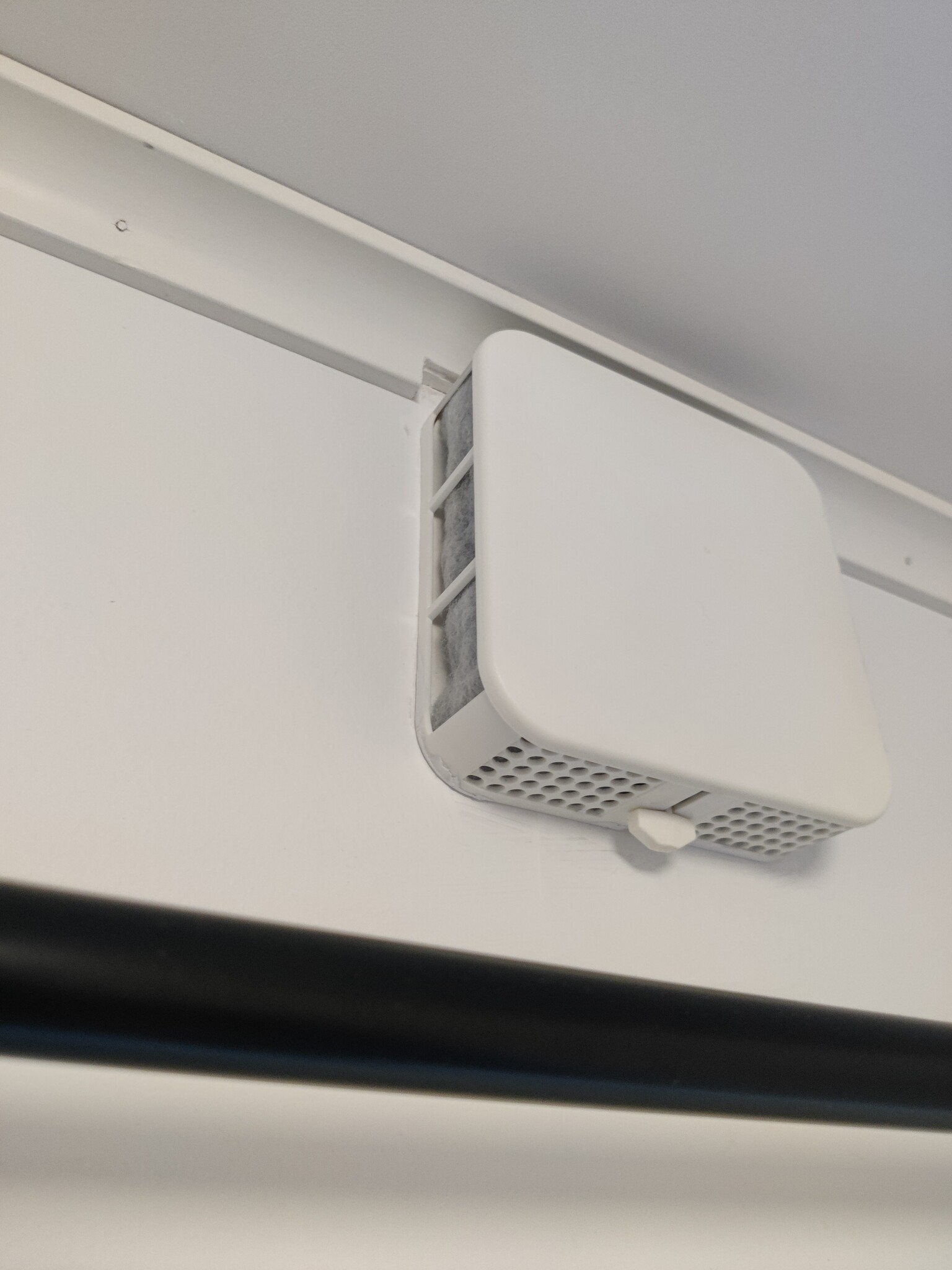

Det där ventilerna ser snarlika ut som Fresh 90 och deras original pollenfilter borde absolut passa om man vill köpa originalfilter. Annars kan man köpa t.ex. klass F5 filtermatta på rulle (eller lagom längd som 5 - 10 m) och klippa till lagom remsor. Finns på nätet typ ventilationsfilter.net och liknande.

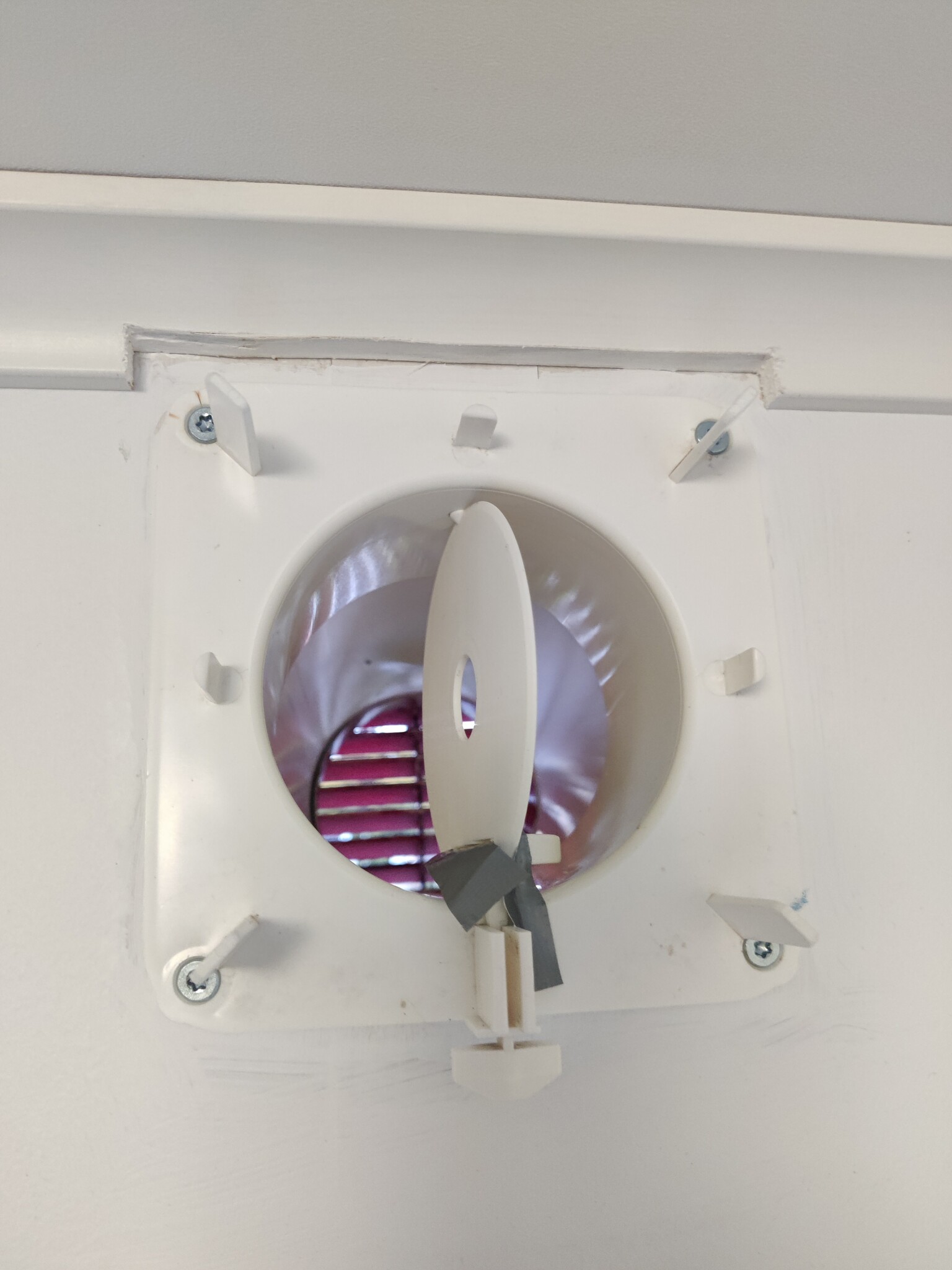

Ja de är väldigt lika Fresh 90. Märkligt nog står det ingen beteckning någonstans.

Mätte nuvarande och verkar vara 500mm men kollar jag på fresh 90 hemsida är de 400mm. Kan ju alltid skarva.
Fresh 90 är nog inte öppna nedtill tror jag.
Ok, det var lite lurigt för de ser nästan lika stora ut på bild men Fresh 90 är ju som sagt inte öppna neråt.
F
Ja måtten är. Desamma, 150x150. Men har nog med att min är öppna neråt men inte fresh 90.😅

Det blå/vita filtret är enbart ett grundfilter. Finns på rulle hos ventilationsfirmor. Inget dyrt filter och inte effektivt mot pollen i alla fall.

Ja okej, då är det nog att likna med ett "standard" filter. De är något ojämnt långa så är säkerligen klippt från rulle.
När jag söker runt så finns det massor med olika beteckningar hit och dit. F5 t ex, vad är det? 😅
Kanske detta är det vi har idag? https://www.filterhuset.se/universalfiltre/detaljer/ecoblue-12-g3-1-m2
Ju högre siffra desto tätare filter som tar bort ännu mindre partiklar men exakt vad som är t.ex. F5 verkar skilja en del mellan de olika tillverkarna tyvärr. Tycker F5 fungerar bra i mina Fresh 90 i alla fall.

F5 är lika mellan alla tillverkare. Det är hur många partiklar och storlek på partiklarna som fångas av filtret. Är filtret märkt F5 så är det lika oavsett vilket fabrikat man köper.
