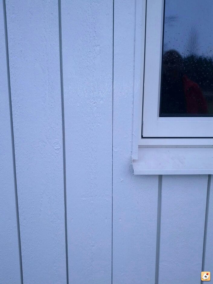

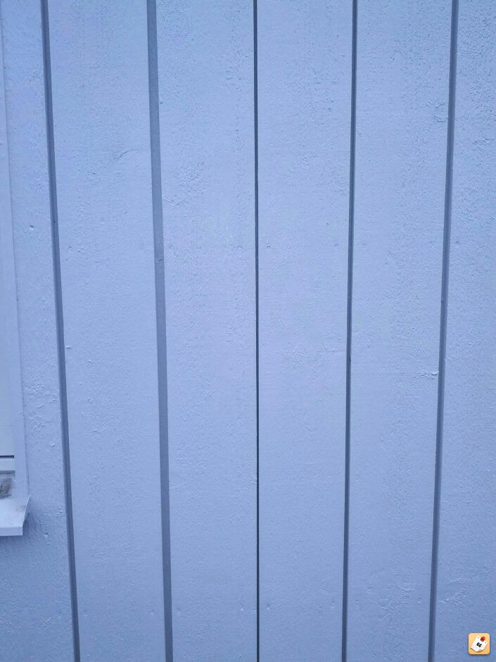

Nytt eksjöhus, synpunkter på fasaden.
Får en fasad se ut på detta sättet?
Hade kontrollbesiktning idag och eksjöhus hävdar att jag måste acceptera detta eftersom det står följande i byggritningen "avvikelser i linjering av panel kan förekomma"
Är det bara att böja sig framåt? Känns lönlöst att driva detta om dom nu friskriver sig så vagt...
Verkar inte finnas någon direkt fakta hur stora avvikelser det får vara i mitt kontrakt. Om det nu inte finns några typ av branschregler som påvisar hur mkt det får skilja...
Det är ju väldigt subjektivt att bara skriva "avvikelser kan förekomma". Ett sådant påstående går ju i princip att dra hur långt som helst om man nu vill...
Hyr en överhandsfräs skruva en läkt som guide fräs, måla?
